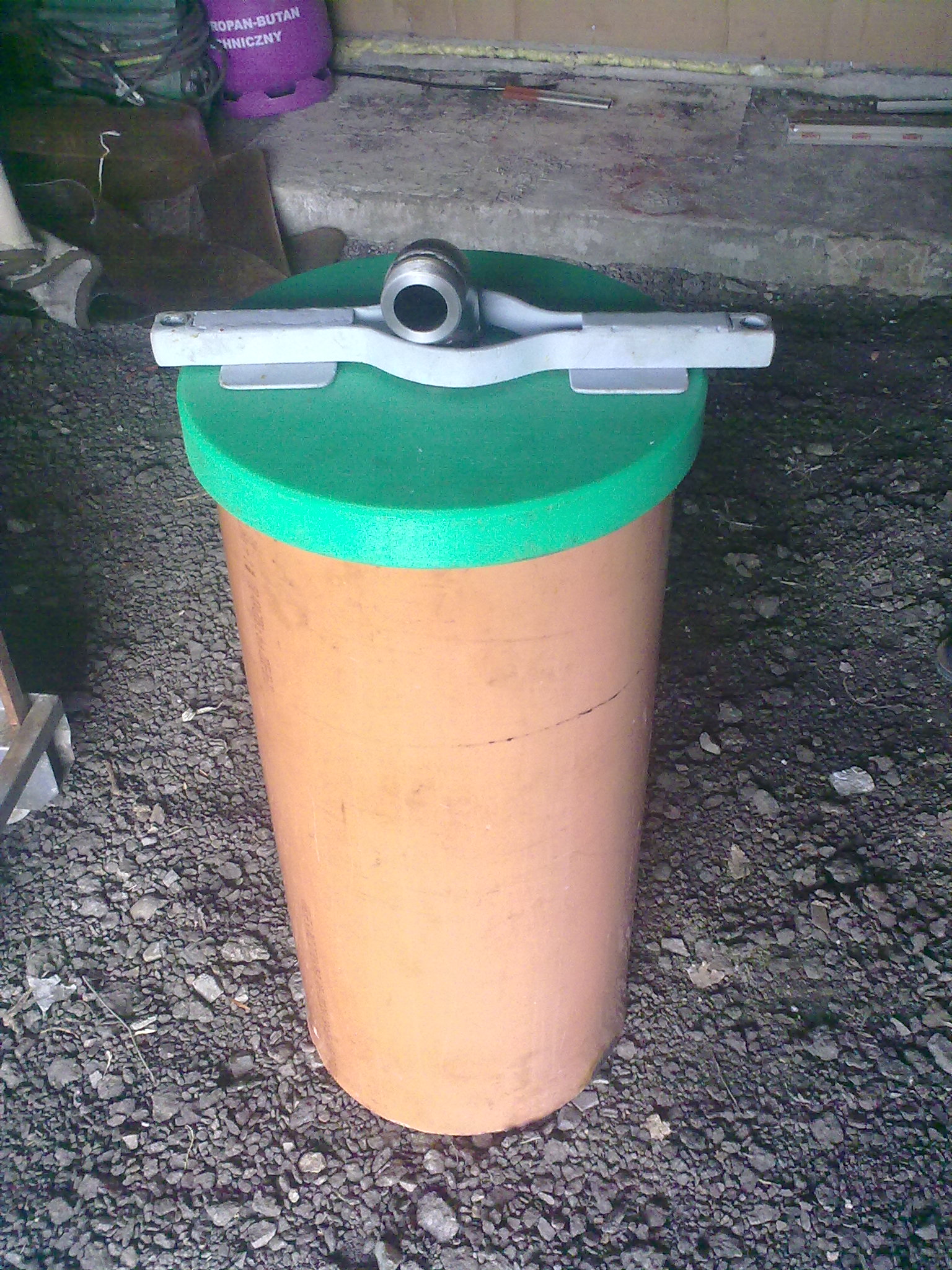

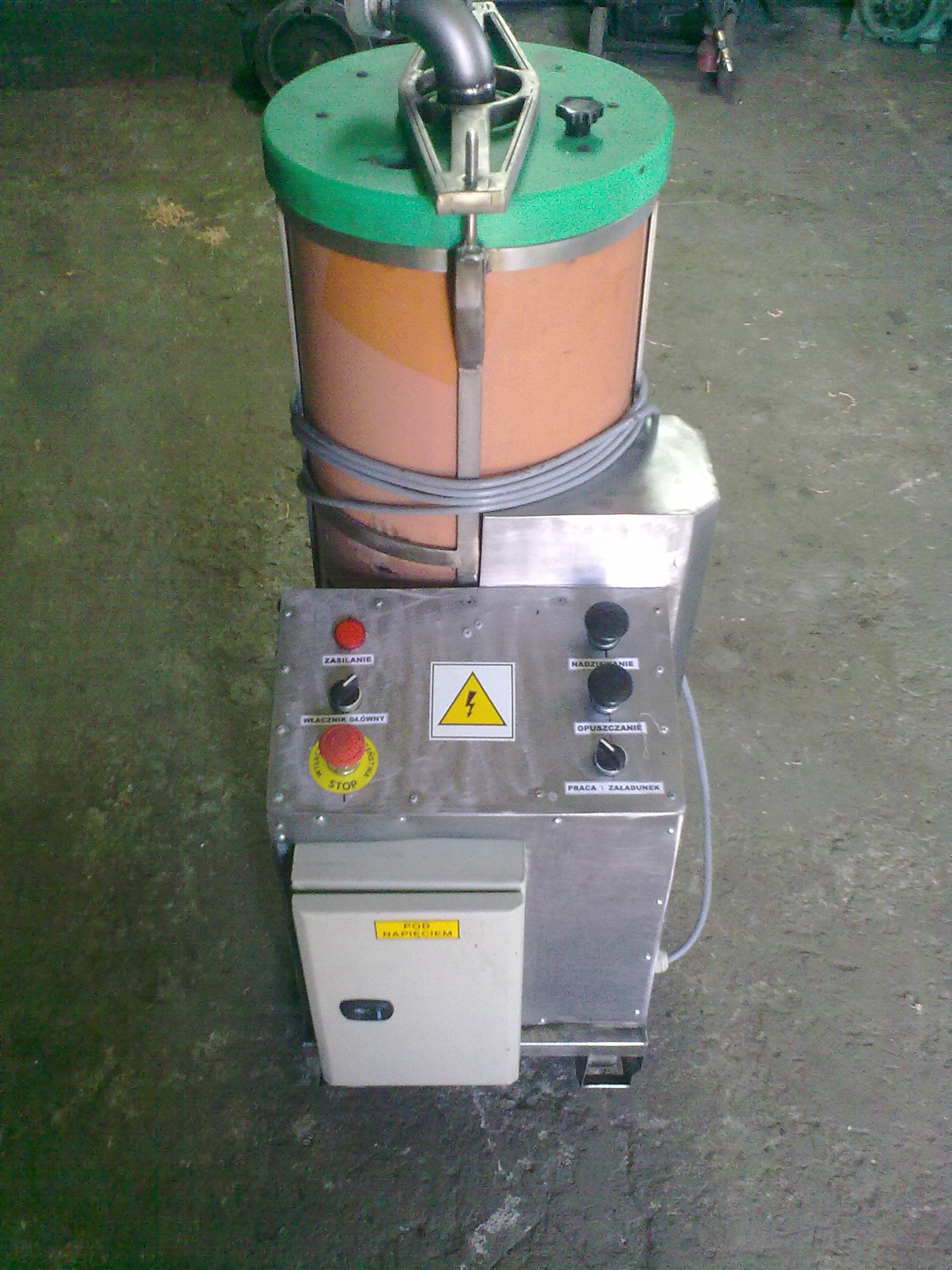

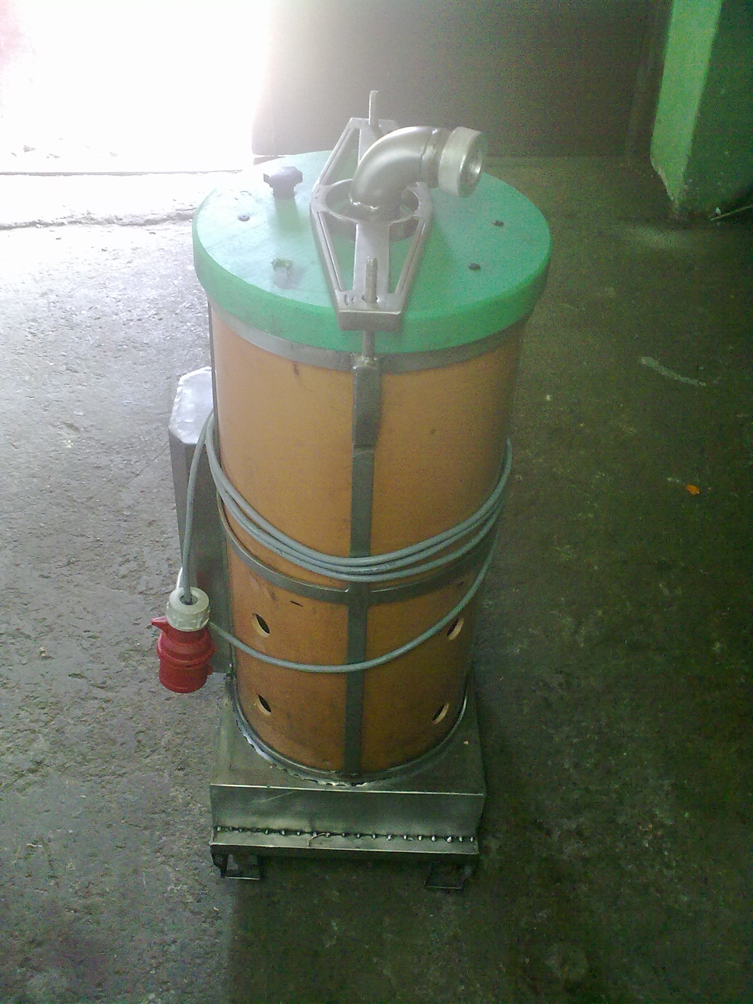

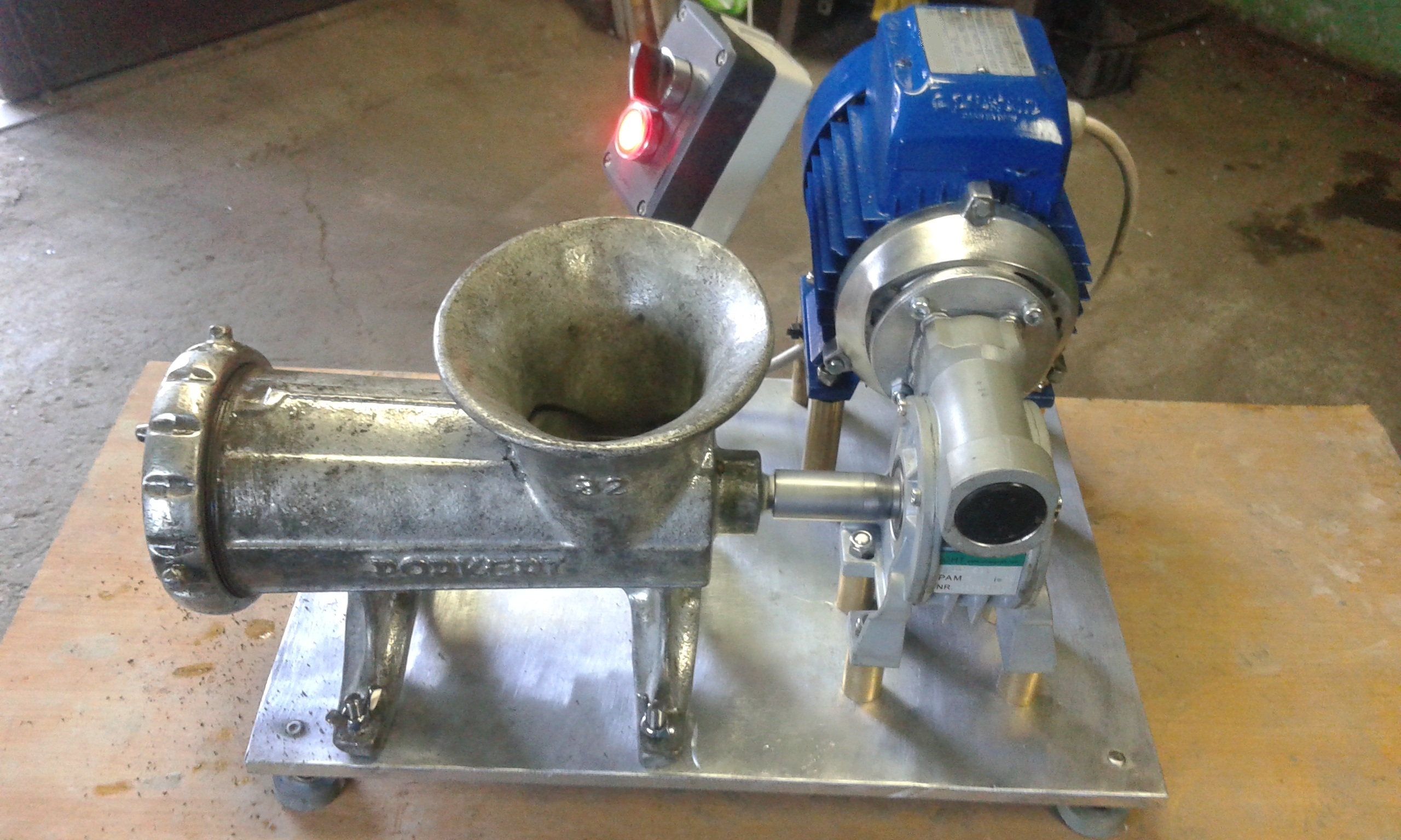

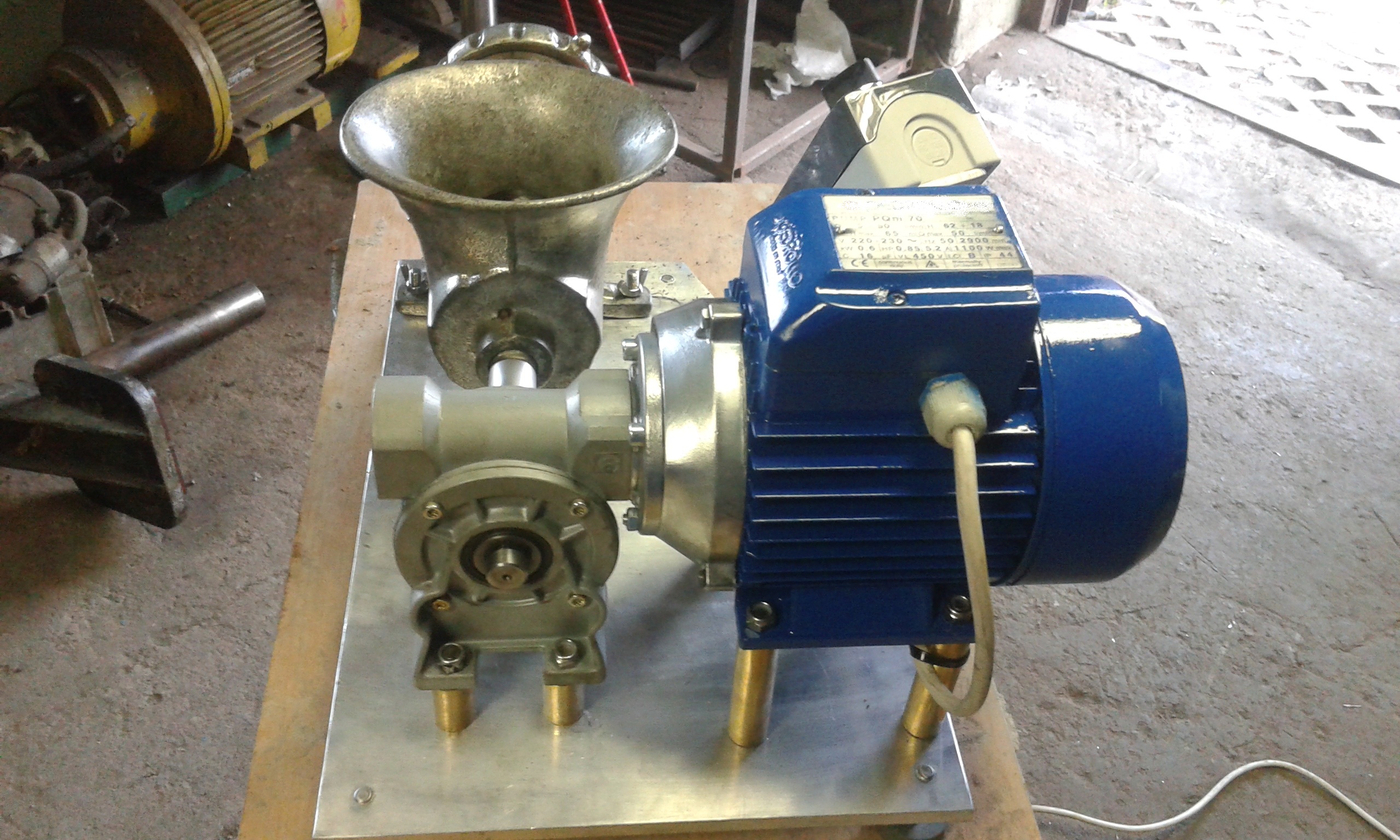

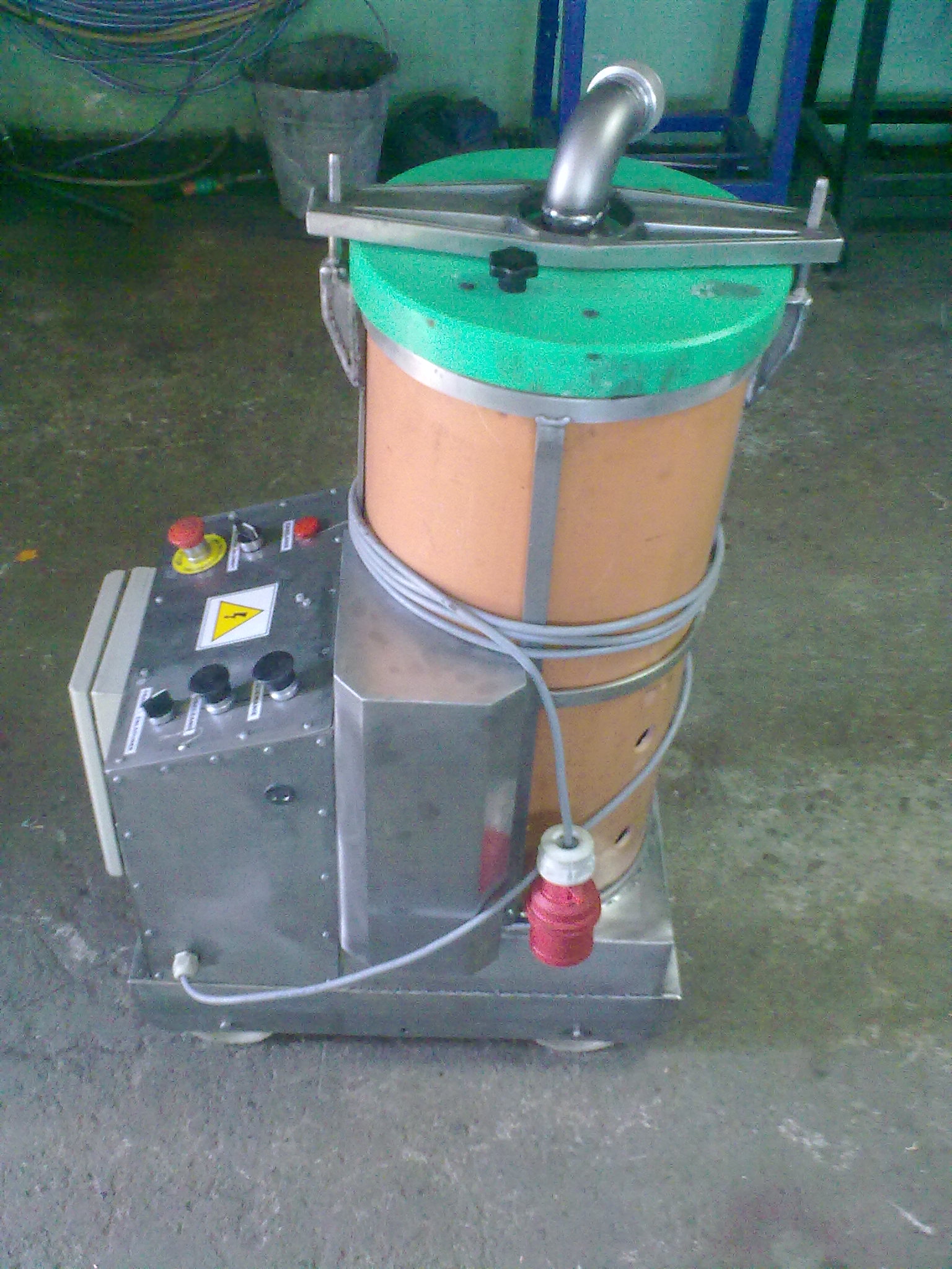

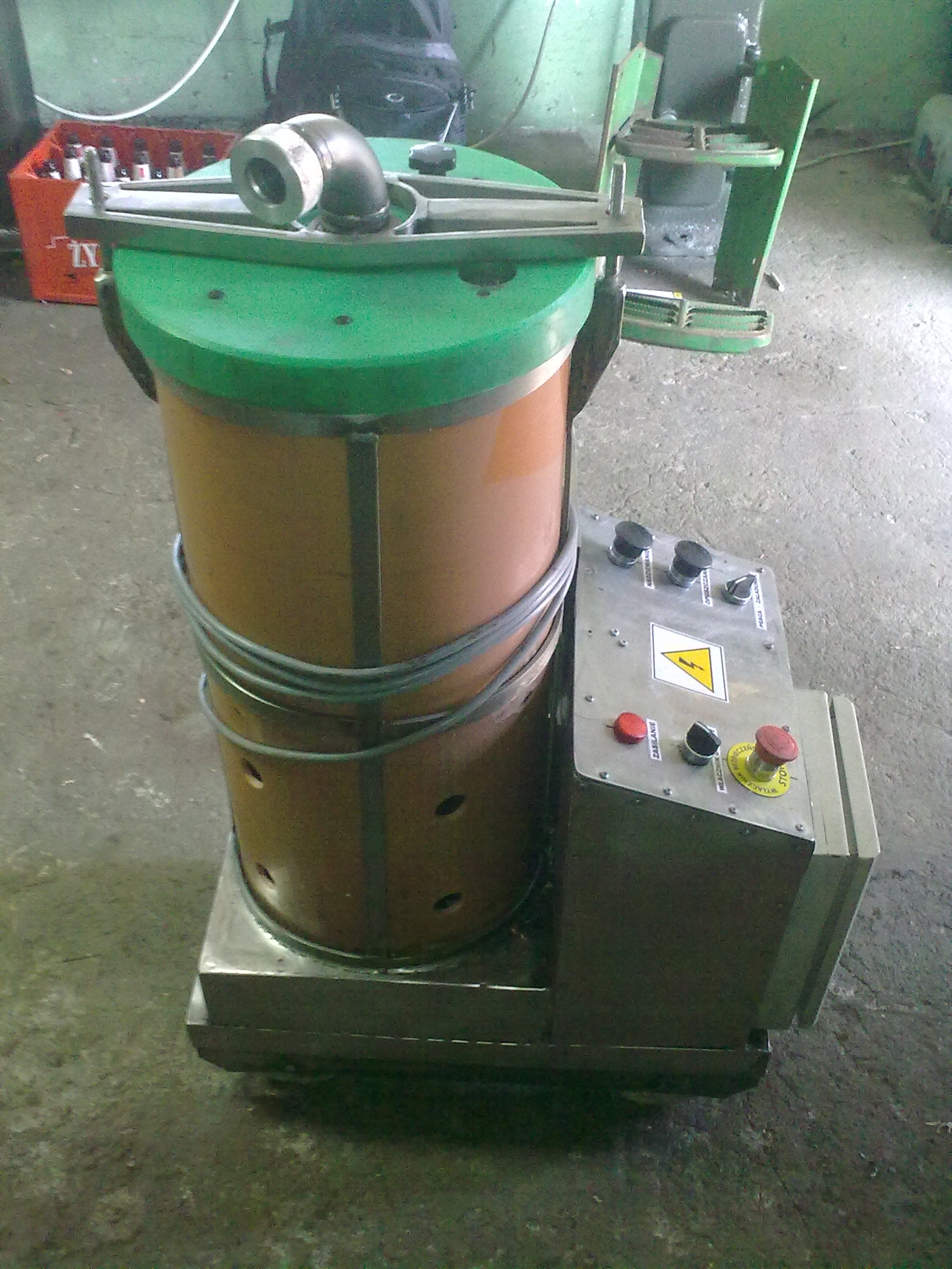

    Witam:)
    Na początku chciałbym przeprosić że nie będzie to miało dużo wspólnego z elektroniką czy elektryka ale ostatnimi czasy coraz więcej osób zajmuje się produkcją wędlin. Za namową kolegi stworzyłem 2 maszynki które ułatwiają mu pracę. Pierwsza z nich to zwykła maszynka Alfa 32 z przekładnią ślimakowa, druga to filownica do kiełbas.
    Alfa 32 została poddana modernizacji i wał ślimaka został z frezowany na sześciokąt 17mm. Do przekładni ślimakowej został dorobiony wałek z kluczem nasadowym 17mm co ułatwia czyszczenie maszyny. Silnik 550W/230V 2800obrotów napędza przekładnie ślimakową o przełożeniu I=40. Całość zmontowana na płycie aluminiowej wyposażonej w stopki
    Filownica która się tak w mojej okolicy nazywa powstała z rury pcv o średnicy 40cm. Elementem napędzającym jest ślinik 0.25kw z przekładnią ślimakową który napędza za pomocą kół zębatych tłoczysko ze śrubą trapezową. Reszta została wykonana z nierdzewki i tworzywa. Sterowanie odbywa się ręcznie lub w automacie. Prędkość wypełniania jelita regulowana jest za pomocą falownika Tverter 0.25kw
    Nie są to jakieś cuda ale bardzo pomagają w pracy:)

  • #3 14724441
    mosfetkiler
    Posty: 447
    Pomógł: 27
    Ocena: 53
    Nieźle lecz jest jeden problem.
    Dodatkiem do mielonego mięsa mogą okazać się końce palców - niestety z paznokciami.
    Może się zdarzyć, że w trakcie mielenia wepchniemy palce za daleko do leja załadowczego i wiadomo co zrobi ślimak maszynki.
    Wypadałoby założyć odpowiednio wysoką nadstawkę uniemożliwiającą dosięgnięcie ślimaka a mięso popychać jakimś kołkiem.
  • #4 14725960
    jedrysekjarek
    Posty: 67
    Ocena: 127
    Niestety producenci tych maszynek nie pomyśleli o bezpieczeństwie i odpowiedniej długości leja który zabezpieczyłby palce operatora.
  • #5 14727023
    janek1815
    Posty: 4513
    Pomógł: 372
    Ocena: 1059
    Dlatego założyli korbę do napędu a nie silnik. Jak sam kręcisz korbą to sobie raczej palcy nie zniszczysz. Niestety motoreduktor jest w tej kwestii bezduszny.

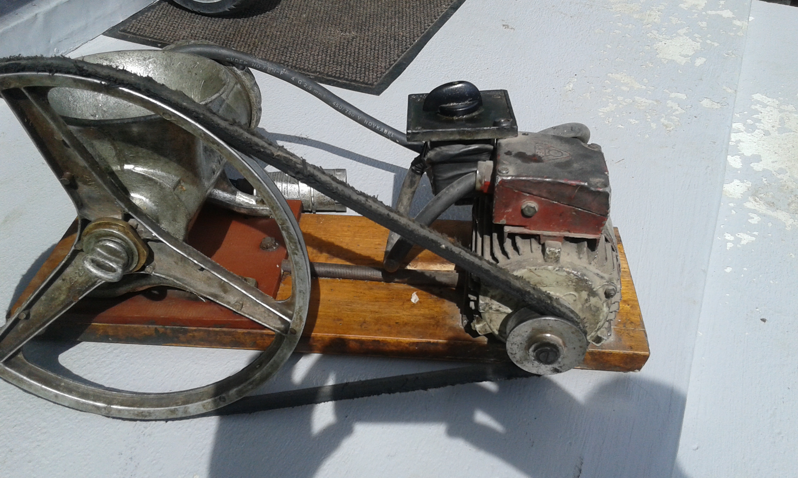

  • #6 14728583
    jedrysekjarek
    Posty: 67
    Ocena: 127
    Jak to mówią dla chcącego nic trudnego i nawet w drewnianym kościele spadnie cegła na głowę. Ale trzeba będzie dorobić z nierdzewki przedłużenie leja . Dziękuję za spostrzeżenie. Zamieszczam pierwotny stan maszynki :) Modernizacja maszynki Alfa 32 i filownicy do kiełbas - opis i parametry
