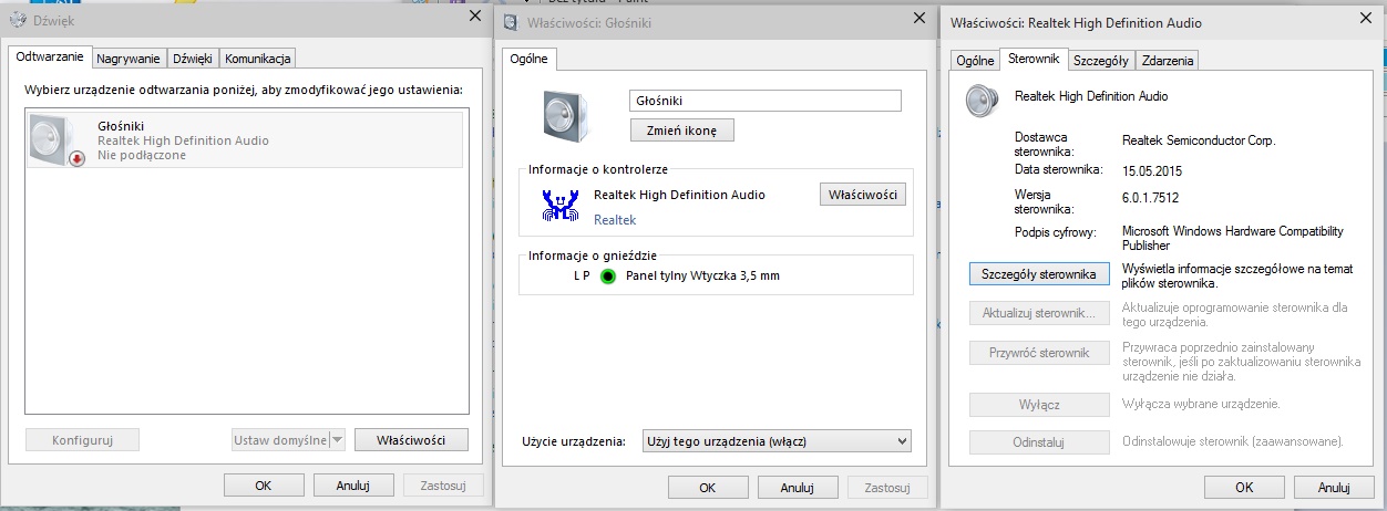

    Po zainstalowaniu najnowszego sterownika do wbudowanej w płytę główną karty dźwiękowej w dalszym ciągu brak dźwięku.
    Windows 10 - karta Realtek High definition Audio - brak dźwięku
    Dodam że w Win7 dźwięk jest prawidłowy.

    Pokaż co pokazuje menadżer urządzeń.Jaki to sprzęt?

    Zrzut menedżera urządzeń:
    Jest to zintegrowany układ dźwiękowy firmy Realtek Semiconductor Corp. - http://www.realtek.com.tw/

    Nie masz wszystkich sterowników do płyty głównej-patrz wykrzykniki na żółto.
    Miałeś podać nazwę sprzętu na jakim pracujesz:
    czy to laptop-nazwa?
    jak płyta główna na stacjonarnym- to jaka?
    "zintegrowany układ dźwiękowy firmy Realtek Semiconductor"-nic to nie mówi o przyczynie braku dźwięku.Więszość płyt posiada " zintegrowany układ dźwiękowy".
    10-tki nie znam za bardzo,win7 sam pobiera brakujące sterowniki ten też powinien.A sprawdzałeś windows update czy nie pobrał?

    Komputer stacjonarny - płyta główna to: MSI H81M-P33. Pomogła instalacja brakujących sterowników. Teraz wszystko działa należycie.
