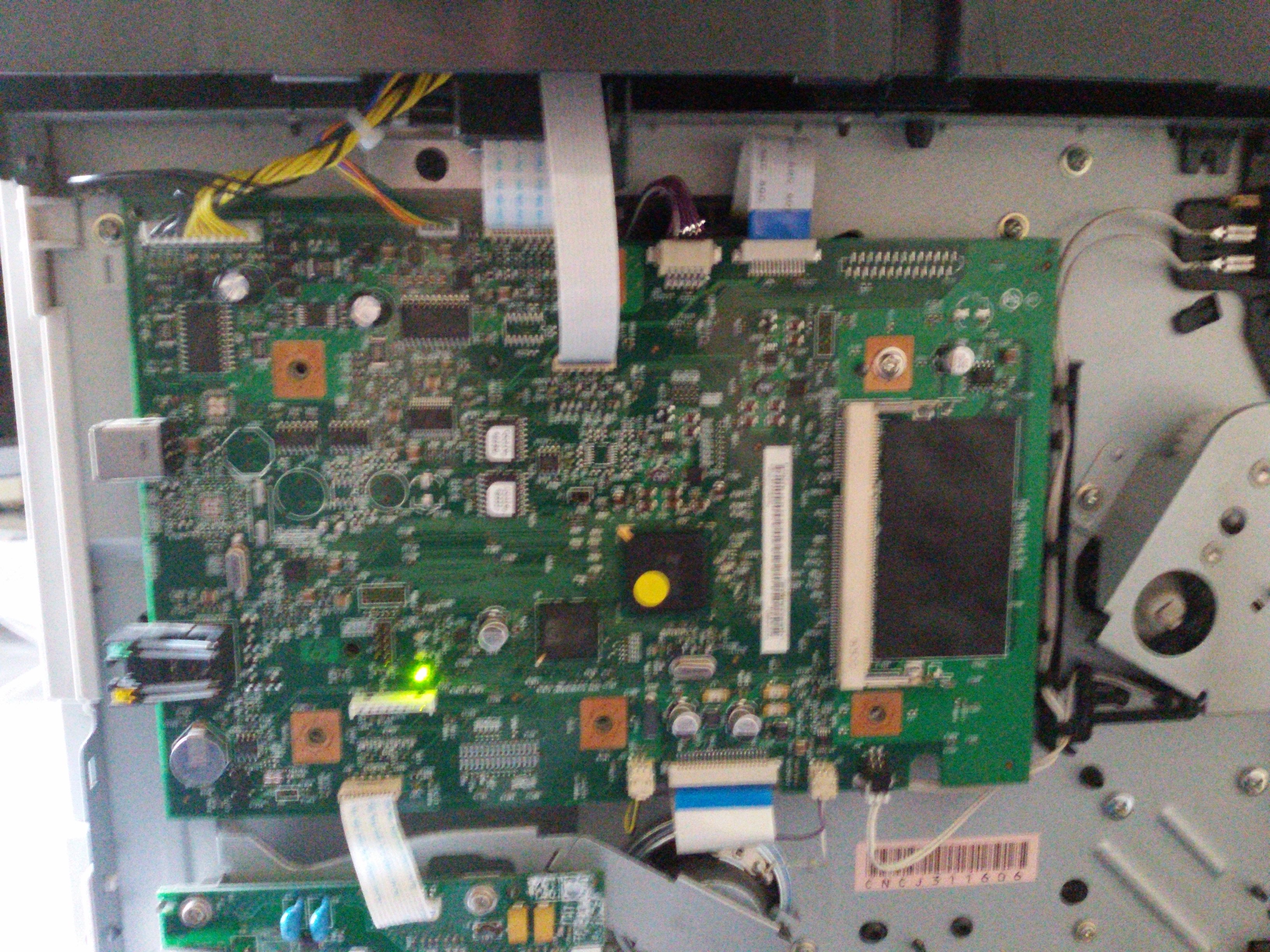

    Dostaliśmy na serwis HP M2727nf z brakiem podświetlenia na wyświetlaczu i kilkoma diodami świecącymi się na panelu. Wstępna diagnoza to walnięty formater - niestety podmieniliśmy go na działający, lecz objaw nie zniknął. Brakuje nam już pomysłów. Patrzeliśmy wszystkie styki, sprawdzaliśmy czy nic się nie zjarało - wszystko wygląda jak najlepiej. Dołączam zdjęcia formatera jak i panelu.
    HP M2727nf - Brak podświetlenia wyświetlacza mimo wymiany formatera

    Panel też podmienialiście na sprawny ?

    Taśma komunikacyjna pomiedzy wyswietlaczem a płytą sprawdzaliście??
    Obetnij ja troche moze styki nie łączą

    Witam, jesteście pewni, że drugi formater jest sprawny? Miałem identyczny objaw przy uszkodzonym formaterze

    Panelu niestety nie podmienialiśmy, bo nie mamy drugiego takiego sprzętu na stanie.
    Taśma wygląda jak najbardziej w porządku. Sprawdzałem też gniazda taśm, ale i tam nie znalazłem nic podejrzanego.
    Drugi formater podpinał szef u znajomej firmy, gdzie twierdzili, że płyta jest w 100% sprawna.
    Przypomniało mi się również, że przed tym jak przestał działać wyświetlacz, drukarka działała, tylko po paru minutach uruchamiała się ponownie i zawieszała podczas ponownego uruchamiania.

    Formater na 100% jest uszkodzony.

    Podobnie jak przedmówca uważam, że wina leży nadal po stronie formattera, są firmy zajmujące się ich regeneracją, wysyłasz sam formatter, płacisz bardzo niewiele i dostajesz gwarancję na 6 m-cy

    Sprawa się wyjaśniła.
    Gdzieś musiało być zwarcie, bo uszkodzony był formater, przedni panel i moduł faxu. Dorwaliśmy drugie takie urządzenie i po podmianie powyższych części drukarka działa.
