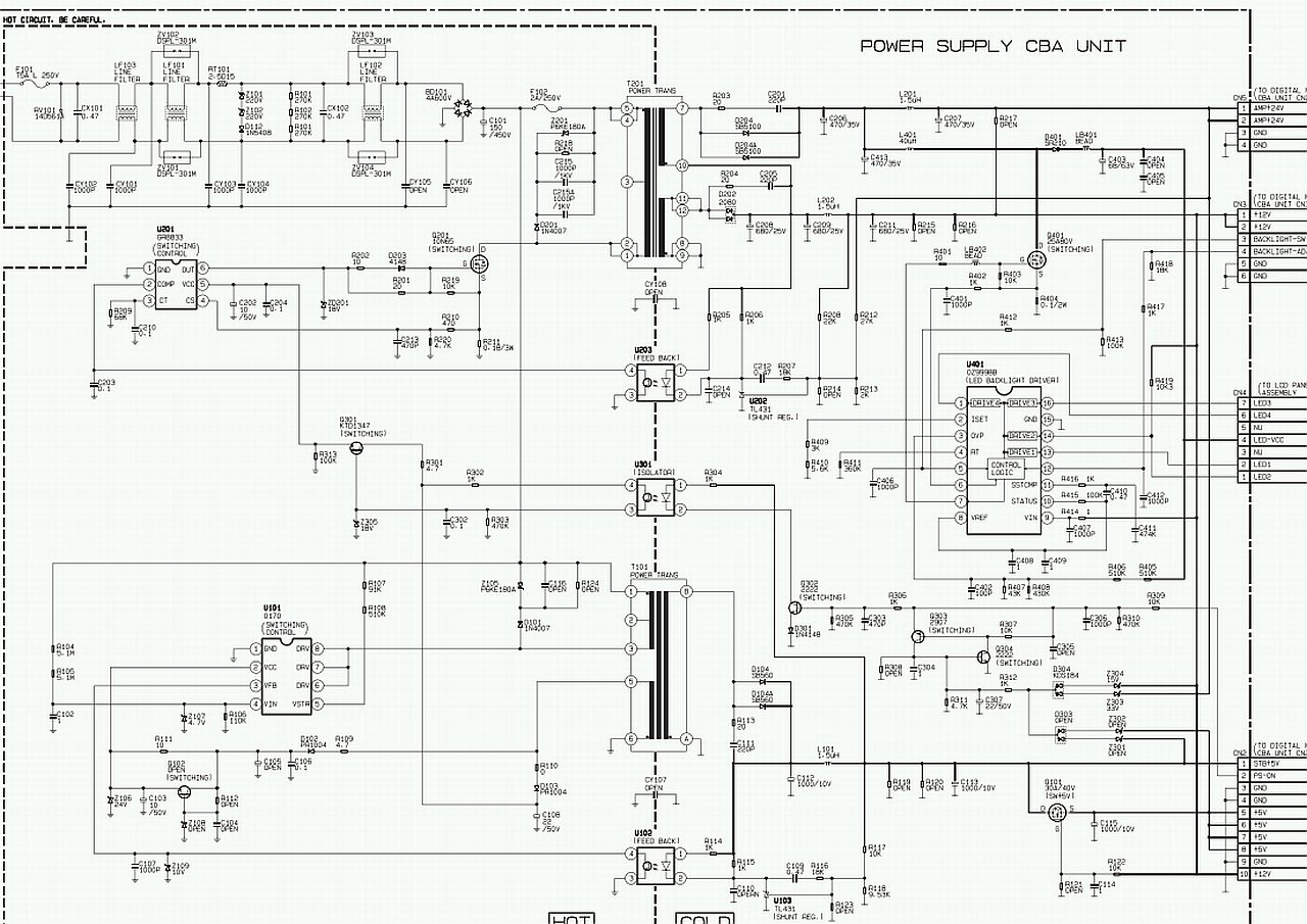

    Witam. Jak w temacie. W tv nie pracuje prawidłowo przetwornica siedzi tam układ 6 pin smd o oznaczeniu 33RB6 . Może ktoś z kolegów podpowie co to za układ .

    Dzięki. Faktycznie błąd zw modelu . Wstawiłem już SG6848 i mi nie rusza a na oryginale startuje i zabezpiecza się .Tam kolega opisuje układ z kodem 33rb5 a w moim jest 33rb6 uznałem że jest to inny układ . Podstawie jeszcze jeden SG.

    Oryginał to GR8833R.
    Kod (marking code) to jest 33R. Dalsze dwa znaki to czas wyprodukowania.
    SG ma nieznacznie wyższe napięcie startu, ale w normalnych warunkach tam powinno być wystarczająco dużo, bo około 17V.
    Jakie więc ma napięcie zasilania?
    Co na pin 4?
    Jeśli więc układ sprawny, to powinien działać.
    Możliwe, że oryginał U201 też jest sprawny.
    Rozumiem, że stby działa poprawnie.

    Ano popatrz i podumaj , to zasilacz z 32" Funai na tym układzie Link_ datasheet GR833R
    Funai 32FL552/10 - Jaki układ w głównej przetwornicy
    Myślę (po opisie bez pomiarów) , że jakieś zabezpieczenie działa?!
    SG6848 nie jest zamiennikiem.

    Dziękuję koledzy za pomoc . Przetwornica stby pracuje prawidłowo. Tv jest po burzy . tak że wszystkiego można się spodziewać . Tv już działa . Oryginalny układ był uszkodzony .ta ruszył po wymianie SG i diody Z105
