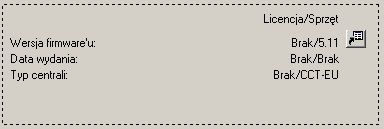

    Mam problem z centralką jak w temacie, a mianowicie przy połączeniach wewnętrznych nie ma prezentacji / identyfikacji numerów (CLIP). Funkcja ta w sofcie jest aktywna jednak nie działa na tel. analogowych - działa ładnie na telefonie systemowym. Ważne jest takie info, że wcześniej identyfikacjia działała poprawnie i podejrzewam, że po upgrade firmware coś się popsuło.
    Obecna wersja firmware: 5,11
    Prośba o pomoc.

    Czy przypadkiem nie wgrałeś firmware nowszego niż pozwala na to sprzęt i licencja? Ale wtedy na aparacie systemowym też nie będzie identyfikacji tylko komunikat "brak licencji". Z jakiego aktualizowałeś na jaki i jaki jest numer centrali.

    Udało się rozwiązać problem. Restart centrali załatwił sprawę. Co ciekawe to nie pomogl reset z config.mana tylko wyłączenie / włączenie centrali. Wielkie dzięki za pomoc ;]
