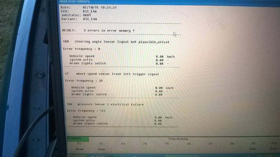

    Kupiłem bmw niedawno E46 328 Ci 2000r z gazem stag 300 Coupe z automatyczną skrzynią biegów.
    Skrzynia po przejechaniu ok 10km w mieście może trochę mniej jak się przyciśnie na trybie D co chwila wchodzi w tryb awaryjny pokazuje się ikonka tak jakby ustawień często przy tym towarzyszy ikonka od ciśnienia w oponach mimo że opony mają ciśnienie prawidłowe 2.4Bar.
    Tryb Manual tak samo.
    Jedynie w Trybie S D działa cały czas prawidłowo bez względu na styl jazdy.
    poniżej fotki z błędów.
    Jak się zgasi i odpali ponownie parę km jest normalnie chociaż ostatnio zaczyna szarpać czasami za poźno przerzuci itd.
    Tryb S D działa prawidłowo co może być przyczyną ?

    A jakie są błędy w sterowniku skrzyni biegów?

    Moim zdaniem problem może leżeć w ASC/DSC. Skrzynia biegów czasami nie dostaje informacji o prędkości pojazdu. Jakie błędy w ASC/DSC, DME i RDC(jeśli jest)? Statystycznie obstawiam w kolejności: Sterownik ASC/DSC, czujnik przy którymś kole, wiązka.

    Myślałem że to wina czujnika ABS bo mialem uszkodzony i nie działała też trakcja.
    Czujnik wymieniłem abs już nie świeci ale trakcja dalej nie działa i RDC też nie działa.

    takie błędy dzisiaj zdiagnozowałem.
    Na chwile obecniej po wymianie czujnika absu w przednim lewym kole wyświetla mi tylko brak trakcji nie działa przycisk trakcji jak i RDC.
    Ze skrzynia dalej dzieje sie tak jak powyżej opisane.
    Załączam zdjęcie z błędów mógłby mi ktoś powiedzieć o co chodzi zn imi ;>
