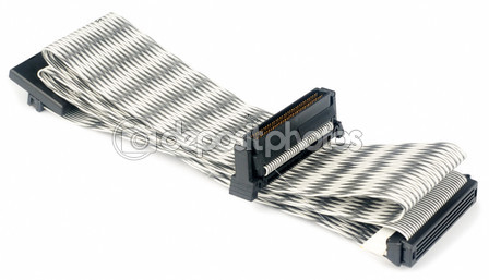

    Orientujecie się czy do tasiemki jak na zdjęciu można kupić jakąś przejściówkę, aby dysk podłączyć do komputera po USB lub w jakiś inny sposób zgrać dane z dysku?

    Można znaleźć adaptery SCSI to USB, by podłączyć dysk, jednak potrzeba więcej danych o magistrali [ np Ultra- 160 SCSI ] niż - jak na zdjęciu. Można również kupić kontroler na PCI.

    Możesz użyć konwertera USB-SCSI. Jak podłączyć dysk twardy SCSI do komputera przez USB?

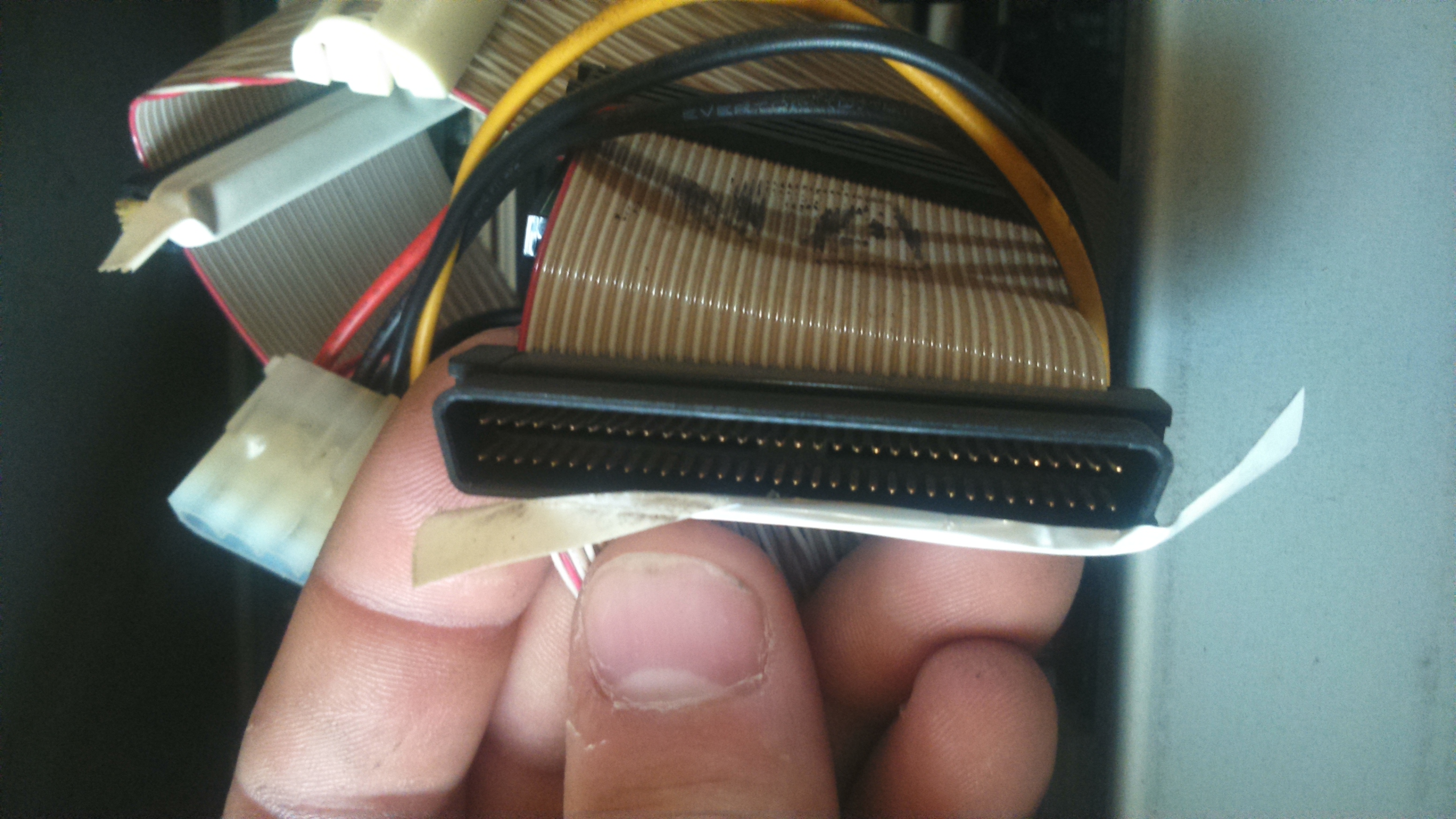

    Tak wygląda dokładnie tasiemka.

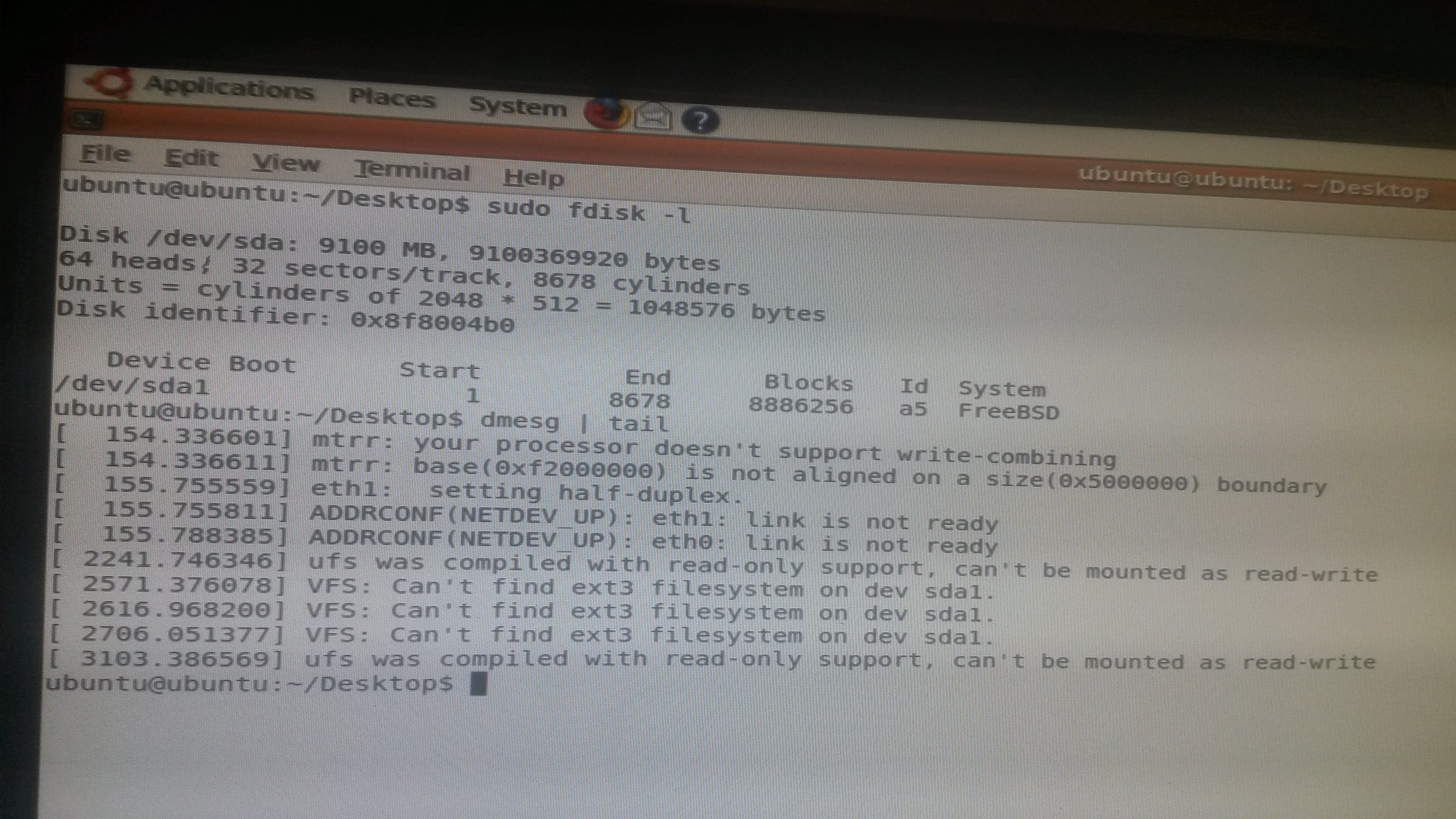

    wykonuje polecenie:
    sudo mount -t ufs -o ufstype=ufs2 /dev/sda1 /home/ubuntu/Desktop/dysk/
    gdzie ufs2 zamieniam na inne z pokazanej listyi pojawia mi się błąd jak na screenie. W dmesg | tail pokazuje to co na screenie. Rozumiem, że to nie jes ten system plików? Czy da się jakoś komendą sprawdzić jaki system plików jest na dysku, żeby go zamontować?
    • Jak podłączyć dysk twardy SCSI do komputera przez USB? freebsd3.JPG (607.96 KB) Musisz być zalogowany, aby pobrać ten załącznik.
  • #21 14824333
    fakvat
    Posty: 312
    Pomógł: 12
    Ocena: 38
    Napisz to tak
    sudo mount -t ufs -o ufstype=ufs2, r /dev/sda1 /home/ubuntu/Desktop/dysk/
    system plików na dysku fdisk -l /dev/sda1 lub file -s /dev/sda1
    Informacja na ekranie to błąd zamontowania dysku wtrybie odczytu i zapisu w momencie gdy dozwolony jest tylko odczyt.

    A ma to wpływa, że ubuntu jest z LiveCD i nie jest zainstalowane na żadnym z dysków?
    Używając polecenia:
    fdisk -l /dev/sda1
    rozumiem, że będę mieć informację jaki to system (FreeBSD), ale dokłądnego systemu plików nie otrzymam z nazwą?
