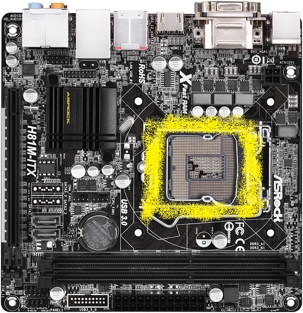

    0la2 napisał:
    Do wyczyszczenia nada się zmywacz do paznokci?
    Nada się.
    Widziałem na jednym filmie, że koło rdzenia jest tak ścieżka którą należy zabezpieczyć albo bezbarwnym lakierem do paznokci, albo taśmą izolacyją, trzeba to robić?
    Jeśli pastę nakładasz uważnie, to nie trzeba.
    A mogę założyć chłodzenie bez nakładania IHS?
    Możesz, tylko właśnie bez tego całego metalu wokół socketu. Bo chłodzenie oprze się na nim, a nie na rdzeniu.
    Na zdjęciu losowej płyty zaznaczyłem tę ramkę na żółto - całą trzeba zdjąć:
    I7 4790K - Przegrzewa się, w grach dochodzi do 100 stopni.
    Jeśli IHS nakładasz z powrotem to warto go przykleić, chociażby na silikon.
    Coollaboratory - w wielu sklepach komputerowych. Możesz użyć też innych, tańszych past (aczkolwiek nie najtańszej, bo wtedy możesz się zdziwić :)
    jak uzyskasz wyższe temperatury niż przed 'skalpowaniem').
