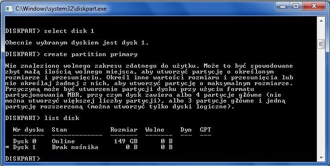

    Witam mam taki problem, że pendrive normalnie się instaluje po włożeniu do USB. Po chwili jest info że sprzęt jest gotowy do użycia ale nie widać go jako dysk w moim komputerze. Próbując opisanego sposobu wyskakuje info o braku nośnika (załączony obrazek) i nie można wykonać kolejnych kroków. Dopiero co zrobiłem backup zdjęć na tego pendriva i teraz nie mam ich ani na komórce ani na pendrivie :(( Proszę o pomoc.

    Co na to DMDE po wybraniu pendrive z urządzeń fizycznych?

    Co widzi ChipGenius?

    Wygląda na usterkę kontrolera. W tego typu przypadkach jest możliwość odzyskania danych odczytując moduł pamięci.
