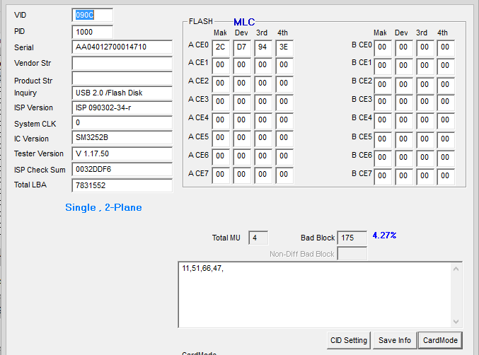

    Problem polega na tym, że mój 4 gbGB pendrive uległ awarii po włożeniu go do skanera, żeby skopiować z niego dane. W obecnej sytuacji próbowałem:
    Zmienić przypisaną mu literę (F,G,H) (diskmgmt.msc)
    Próbowałem też przez (cmd..select disk..).
    Użyłem kilku programów do prób odzyskania danych (m.in.Recuva).
    Dodam, że pendrive działa, jest wykrywany jako sprzęt USB w Menadżerze Urządzeń, ale jest napisane, że nie ma pojemności.
    Próbowałem również szukać podobnych tematów na forum, lecz nadal nie umiałem rozwiązać problemu
    Dorzucam zdjęcie z programu ChipEasy V.1.4.5

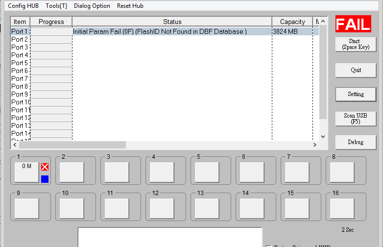

    Niestety program SMI Mass Production Tool okazał (FAIL)
    Załączam obrazek Pendrive USB 2.0 - Odzyskanie danych z pendrive niewykrywalnego przez system.

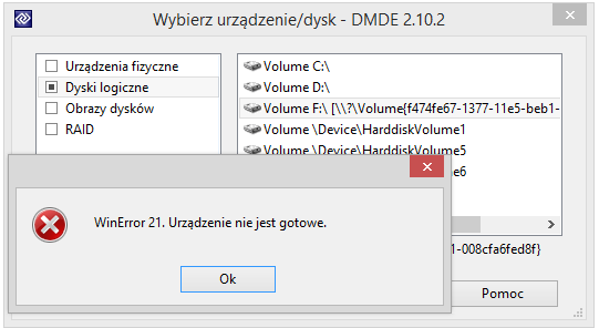

    Kombinowałem też z programem DMDE, ale przy próbie załadowania nośnika wyskakuje informacja:
    Jest tam opcja zmiany parametrów, niestety nic z tego nie rozumiem, więc nie ryzykuje.

    Dołączam dodatkowo z programu SMI Mass Production Tool:
