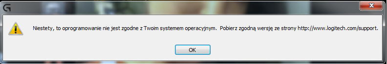

    Witam nie mogę zainstalować sterowników do myszki logitech g700, sciągnełem pod windowsa 7 /Viste x86,64 bit i nic próbowałem z innych stron nie producenta ciągle ten sam problem, podczas instalacji "niestety to oprogramowanie nie jest zgodne z Twoim systemem operacyjnym - wejdz na strone producenta "
    Posiadam system Windows Home E 64 bitowego . Próbowałem już jako Administrator uruchamiać i nic. Myszka działa ,ale chce zaprogramować profile .

    Pobierz z pod 32bit, coś jest skopane na stronie i pod 32bit są pliki dla systemu 64bit i na odwrót.

    Już pobrałem pod x86 czyli 32 bit nie idzie :/ Instalacja nawet nie chce zacząć wywala to ciągle .Może wina że mam service pack 1 windows 7 Home E?

    x86 jest dla sytemu 32 bitowego, ostatnio jak wchodziłem na stronę to dla wersji 64bit było pod 32bit, a teraz widzę że wszędzie jest tylko x86.
    Tu masz w wersji 64bit i to nie jest sterownik tylko aplikacja do konfiguracji.

    Faktycznie nie zauważyłem działa . Sciagałem pod 32bit i 64 ,ale wszystkie pliki są 32 bity nie przygladałem sie plikom zaufałem umieszczającemu dzieki :)
