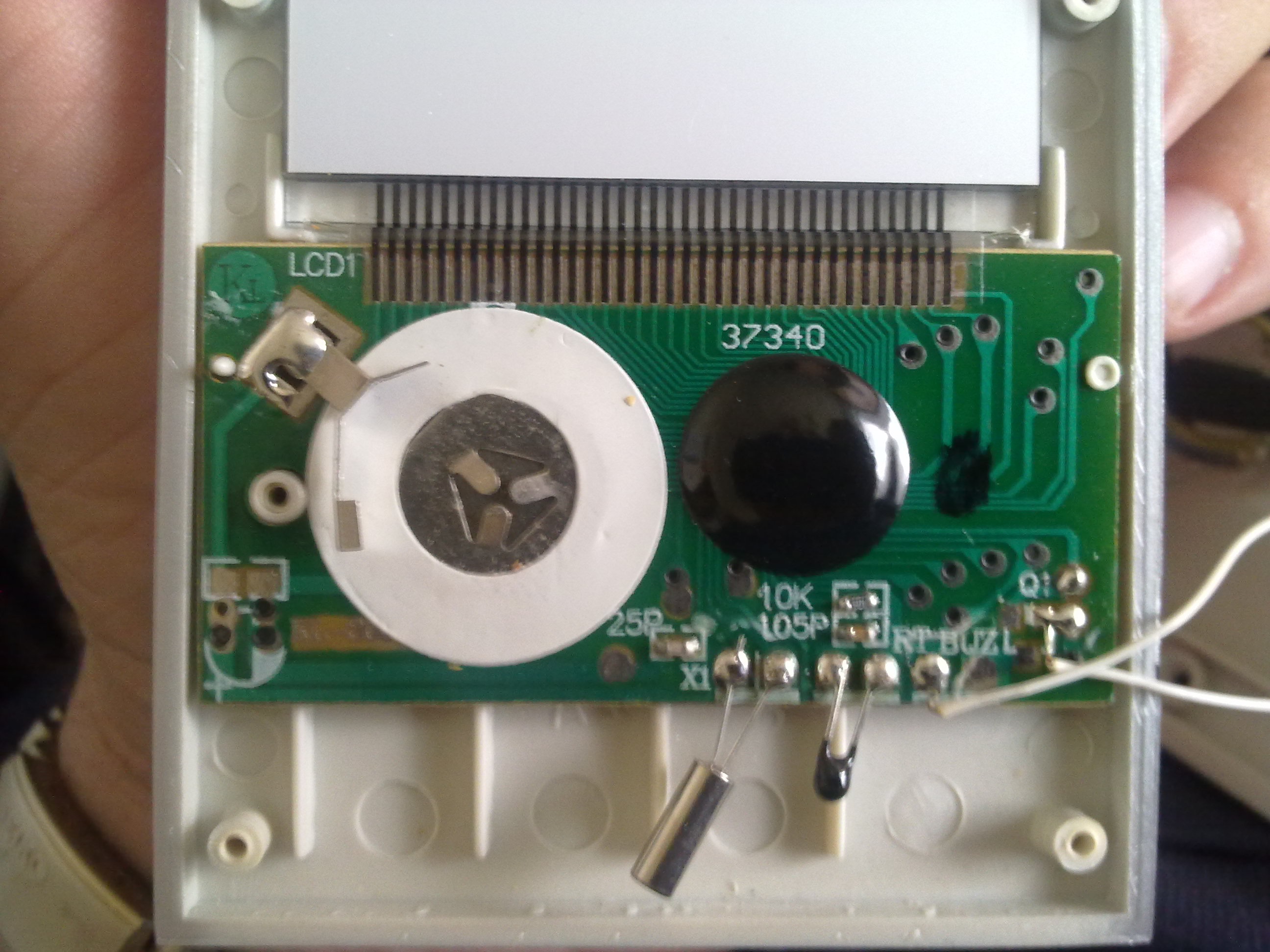

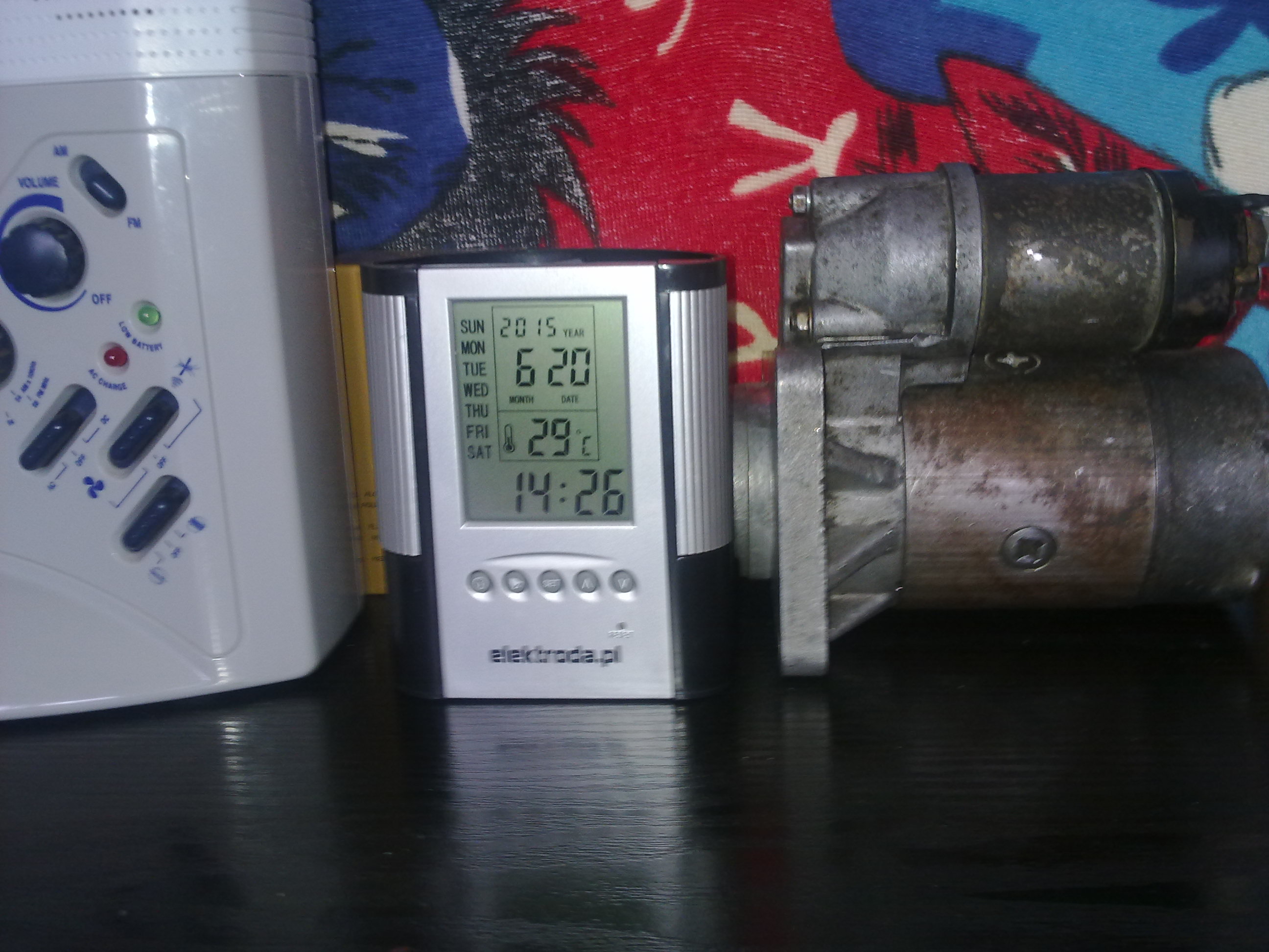

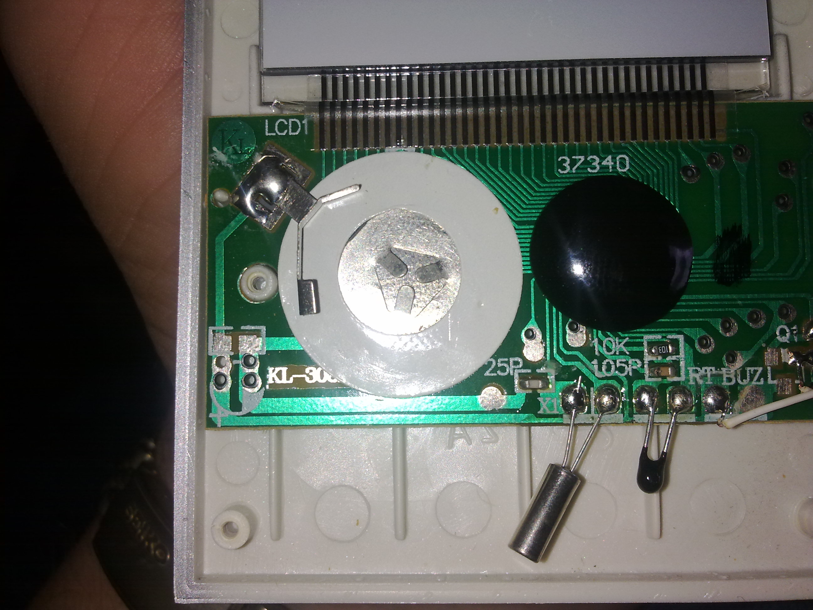

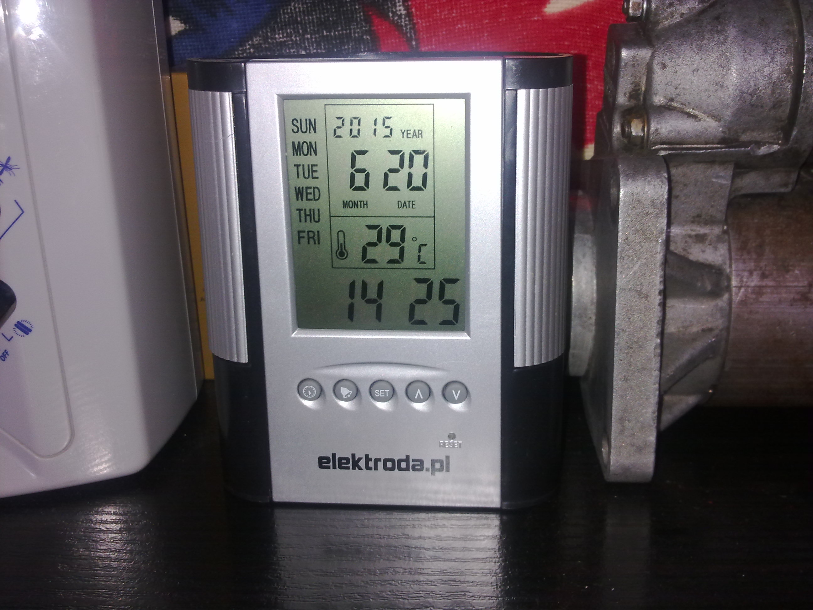

    Jakiś czas temu zamówiłem sobie zestaw gadżetów z elektrody, był wśród nich stojący zegarek z datą, budzikiem, pomiarem temperatury i godziną.
    Jako, że od samego początku przekłamywał z godziną odłożyłem go na półkę i o nim zapomniałem.
    Dziś go odnalazłem, założyłem nową baterię- działa.
    Temperaturę pokazuje prawidłowo, datę też lecz z godziną od samego początku był problem.

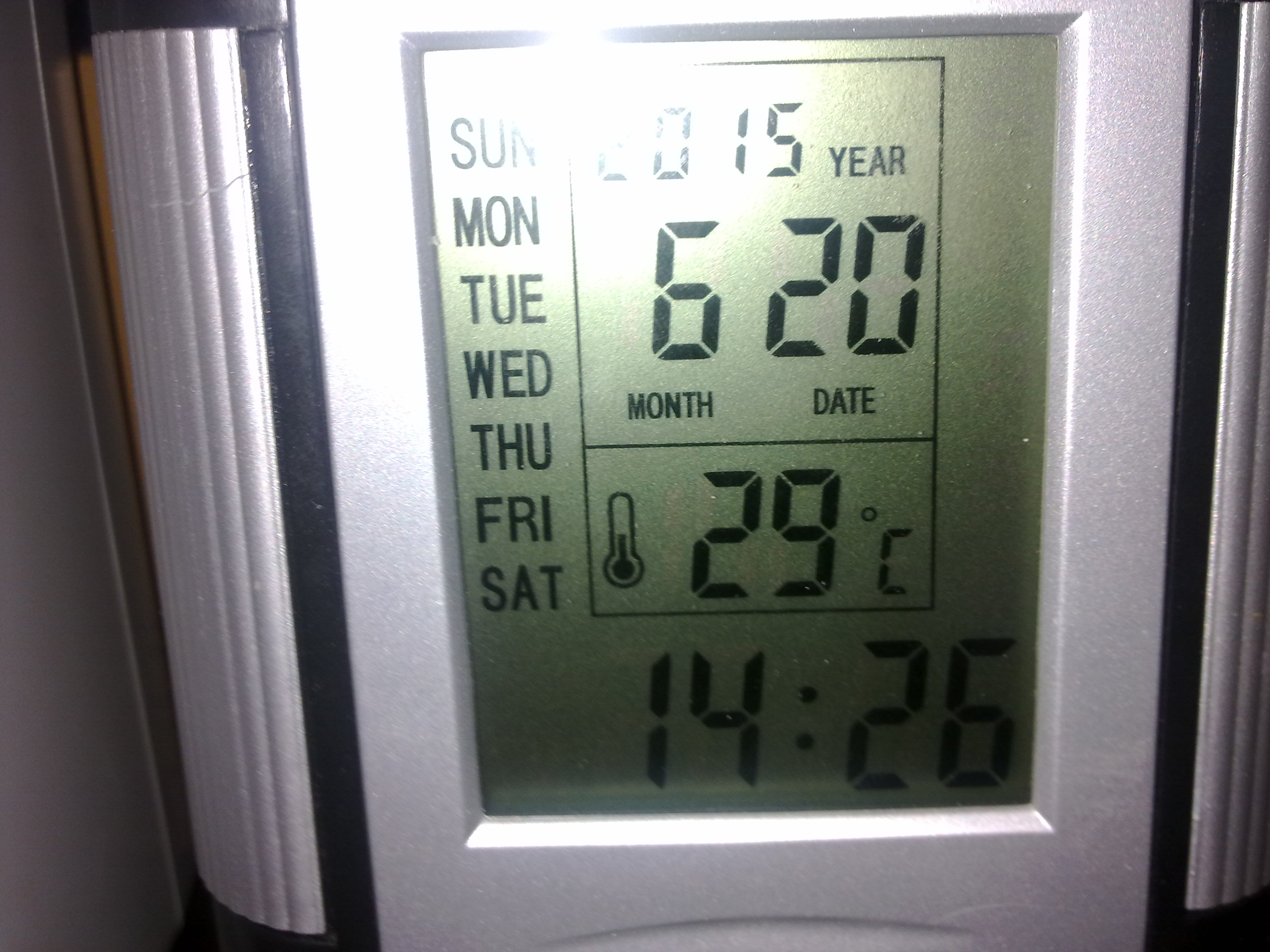

    Jeśli ustawię prawidłową godzinę, to przez pewien czas idzie dobrze, lecz za kilka godzin pokazuje już o 30min za szybko do przodu.
    Ktoś może wie, czy da się coś z tym zrobić? Czy po prostu ,,ten typ tak ma" ?
    Dodaję trochę zdjęć całości, i środka...
    Zegarek z zestawu gadżetów Elektroda.pl- Przekłamuje godzina. Zegarek z zestawu gadżetów Elektroda.pl- Przekłamuje godzina. Zegarek z zestawu gadżetów Elektroda.pl- Przekłamuje godzina. Zegarek z zestawu gadżetów Elektroda.pl- Przekłamuje godzina. Zegarek z zestawu gadżetów Elektroda.pl- Przekłamuje godzina. Zegarek z zestawu gadżetów Elektroda.pl- Przekłamuje godzina.
    Nie ukrywam, że chciałbym go doprowadzić do ładu. Ładnie wygląda i jest dość praktyczny, ale co z tego... Skoro dopiero co go ustawiłem, a już spieszy o 3 minuty...
    Liczę na odpowiedzi.

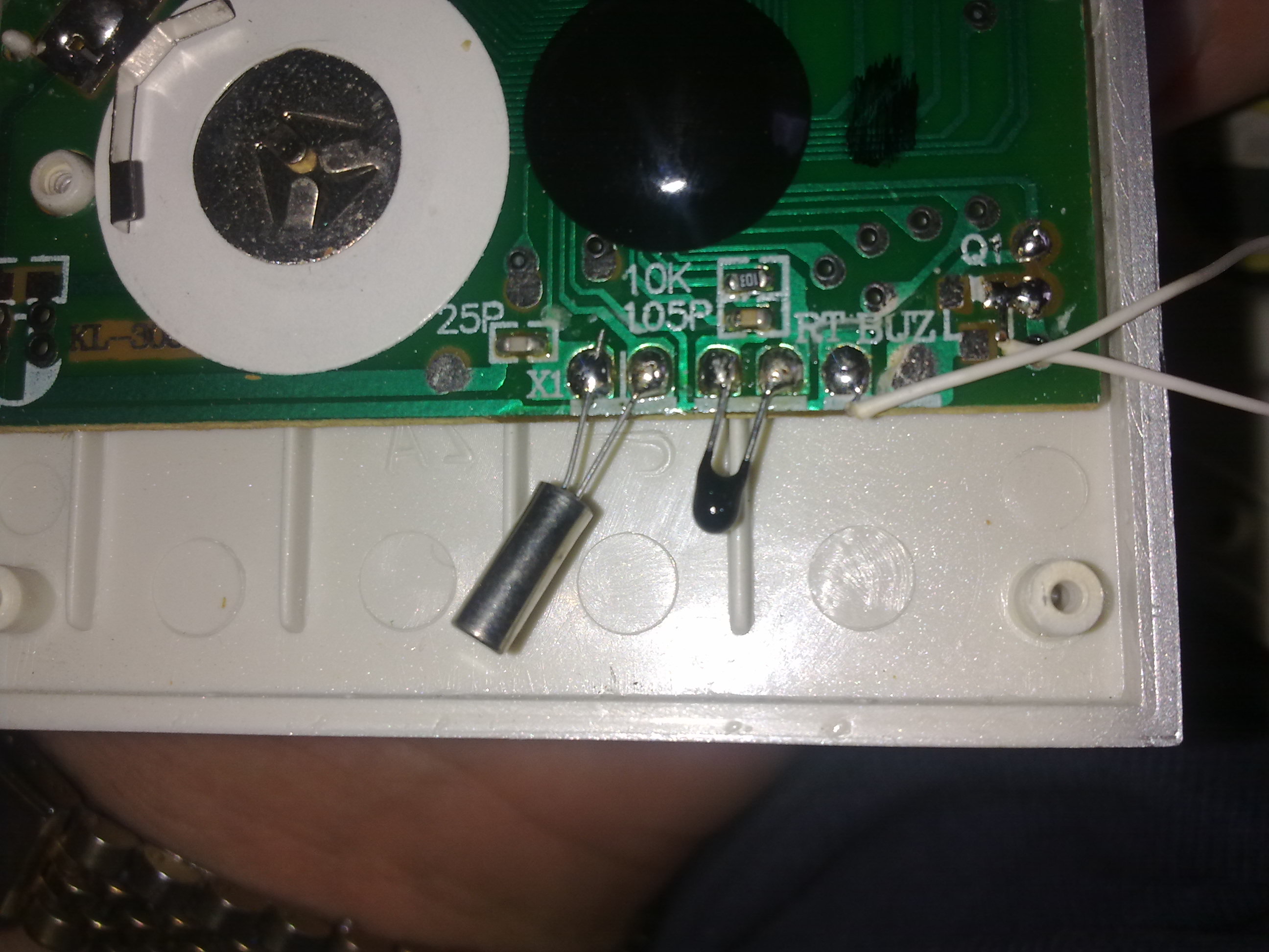

    Możliwe, że coś nie tak jest z kwarcem X1.

    Podmień kwarc X1 (kwarc zegarkowy).

    Pasuje tam każdy z dowolnego zegarka?

    Powinien pasować, byle miał 32.768kHz.

    Miałem kiedyś problem też z takim chińskim zegarkiem, spieszył się o parę minut na miesiąc. Po zamianie kwarca na jakiś z uszkodzonego stopera (one wszystkie maja chyba kwarc 32.768kHz), problem ustąpił.
