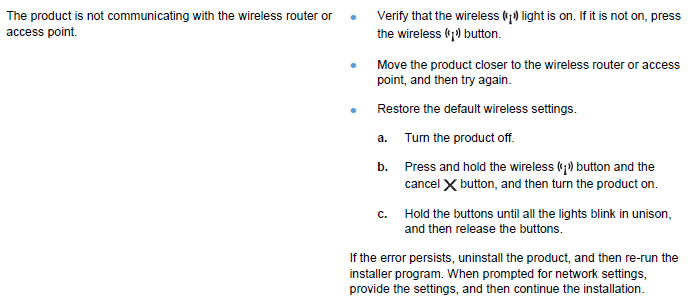

    Od dłuższego czasu nie mogę połączyć drukarki z siecią bezprzewodową. Problem polega na tym, iż pewnego razu samoistnie zgasła niebieska dioda powiadomień o połączeniu z wifi i teraz już się nie zapala. Podczas ponownej konfiguracji drukarki też nie znajduje ona sieci więc pozostaje tylko drukowanie przez USB. Podejrzewam, że konieczna byłaby wymiana jakiegoś modułu/kontrolera wifi w drukarce. Czy ktoś już coś takiego robił, czy jest to w ogóle opłacalne?

    Próbowałem resetować drukarkę według tej instrukcji jednak nadal nie zapala się niebieska lampka od wifi.

    Odpisuję dopiero gdyż nie miałem wcześniej czasu sprawdzić. Strony konfiguracji nie drukuje w ogóle - przytrzymanie przycisku X skutkuje jedynie "wyrzuceniem" pustej kartki, drukowanie z pliku jak najbardziej działa (przez USB). Gwarancji już niestety nie ma.
