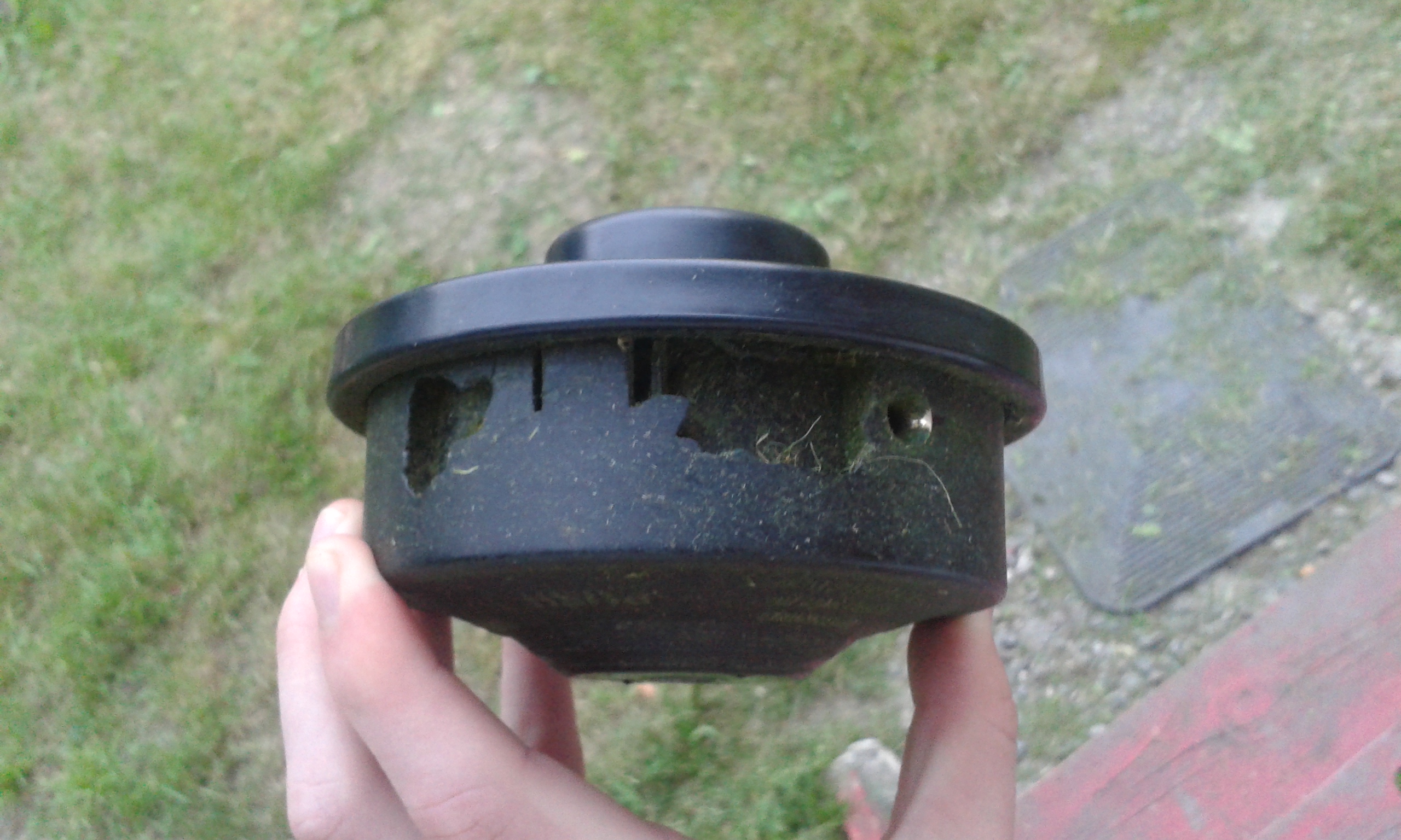

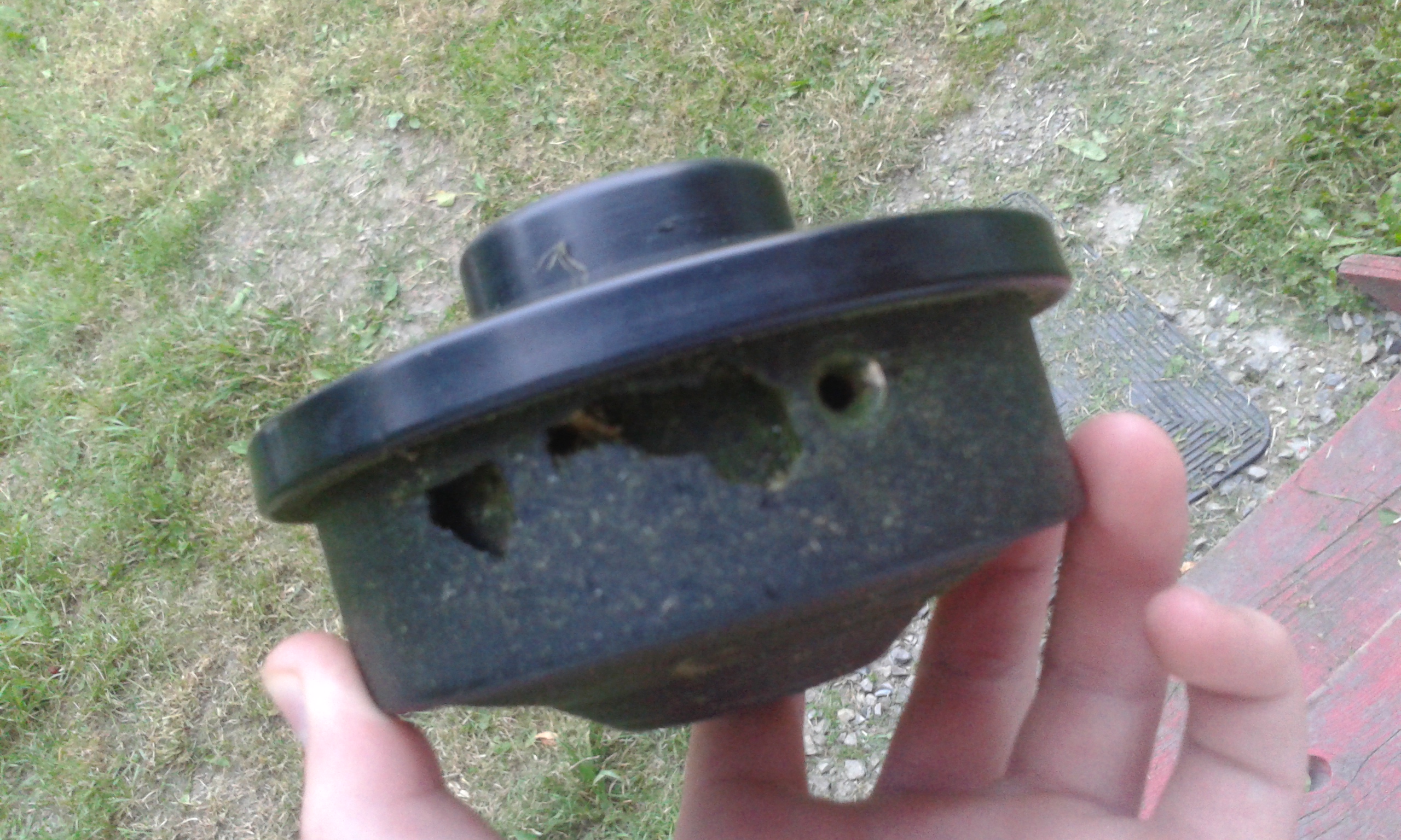

    Witam, posiadam kosę spalinową NAC BP52PR-T i mam następujący problem. Mam głowicę, w której od spodu jest przycisk, po którego wciśnięciu żyłka się wysuwa i jak koszę to zapewne uderzam lekko o ziemię i żyłka się cały czas wysuwa. Nawinąłem 5m żyłki, pokosiłem 10 min i żyłki nie ma. Wcześniej nie miałem z tym problemu, ponieważ kosiłem wysoką trawę i nie kosiłem jej przy ziemi, dlatego nie uderzałem głowicą o podłoże. Czy to może być coś nie tak z głowicą, że pod lekkim uderzeniem ta żyłka się wysuwa? Dodam, że plastik trochę się poodłamywał w niektórych miejscach na głowicy. Nie wydaje mi się, że po takim lekkim dotknięciu o ziemię żyłka powinna się wysuwać.

    Pewnie zgubiłeś sprężynę która dociska bęben na którym jest nawinięta żyłka. Albo masz totalnie zasyfioną ziemią głowicę, bębenek wisi z tyłu i nie jest dociśnięty do blokady.
    Sprężyna jest i głowica nie jest zasyfiona.
    Zrobiłem zdjęcia tych plastików, które się trochę połamały.
    Rycho T napisał:
    Głowica pewnie do wymiany.
    Możesz zerknąć na te zdjęcia?
