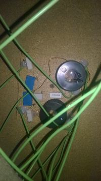

    Witam wszystkich. Potrzebuje porady co zrobić? Organizuje małą imprezę Wzmacniacz estradowy na małą imprezę plenerową dla 100 osób - co wybrać? Wzmacniacz estradowy na małą imprezę plenerową dla 100 osób - co wybrać? Wzmacniacz estradowy na małą imprezę plenerową dla 100 osób - co wybrać? plenerową tak około 100 osób.do tej pory wynajmowałem nagłośnienie,ale mam dwie kolumny tzw. estradowe dokupiłbym wzmacniacz itp. i sam spróbowałbym ogarnąć.Moje pytanko czy te kolumny się nadają, co dokupić, jakie to koszta i czy warto się w to bawić. Dodam że to nie musi być jakiś super sprzęt. Pojęcie o nagłośnieniu mam raczej słabe, ale do odważnych świat należy.

    Kolumny masz hmmm takie sobie ale tragedii nie ma. Widzę ps-15, tw120 i jakiś średni szerokopaskowy + zwrotka - jak nie dałeś za to więcej jak 200-300zł jest ok. Wzmacniacz do tego potrzebujesz powiedzmy 2x200-250W RMS przy 8 ohm. Poszukaj i wklej linki - pomożemy.

    Spoko kolumny mam już kilka lat. Tylko pytanko czy na taką plenerówke wystarczą i czy dokupić resztę to tego albo to sprzedać i kupić jakiś zestaw?

    Jeśli to impreza w plenerze, to bardzo słabo to widzę... Zależy, czego oczekujesz. Jaki rodzaj muzyki ma być grany?
    Te kolumny mają niską skuteczność, oraz ze względu na konstrukcję- będzie słaby zasięg takiej kolumny.
    100 osób w sali, może jakoś by "ograły", w plenerze coś tam będzie słychać, ale nic poza tym. Jeśli to ma być dyskoteka z muzyką elektroniczną- wypożycz lepiej po raz kolejny coś konkretnego... Jeśli ma to tak grać tylko w tle, "do grila"- to wystarczy.
