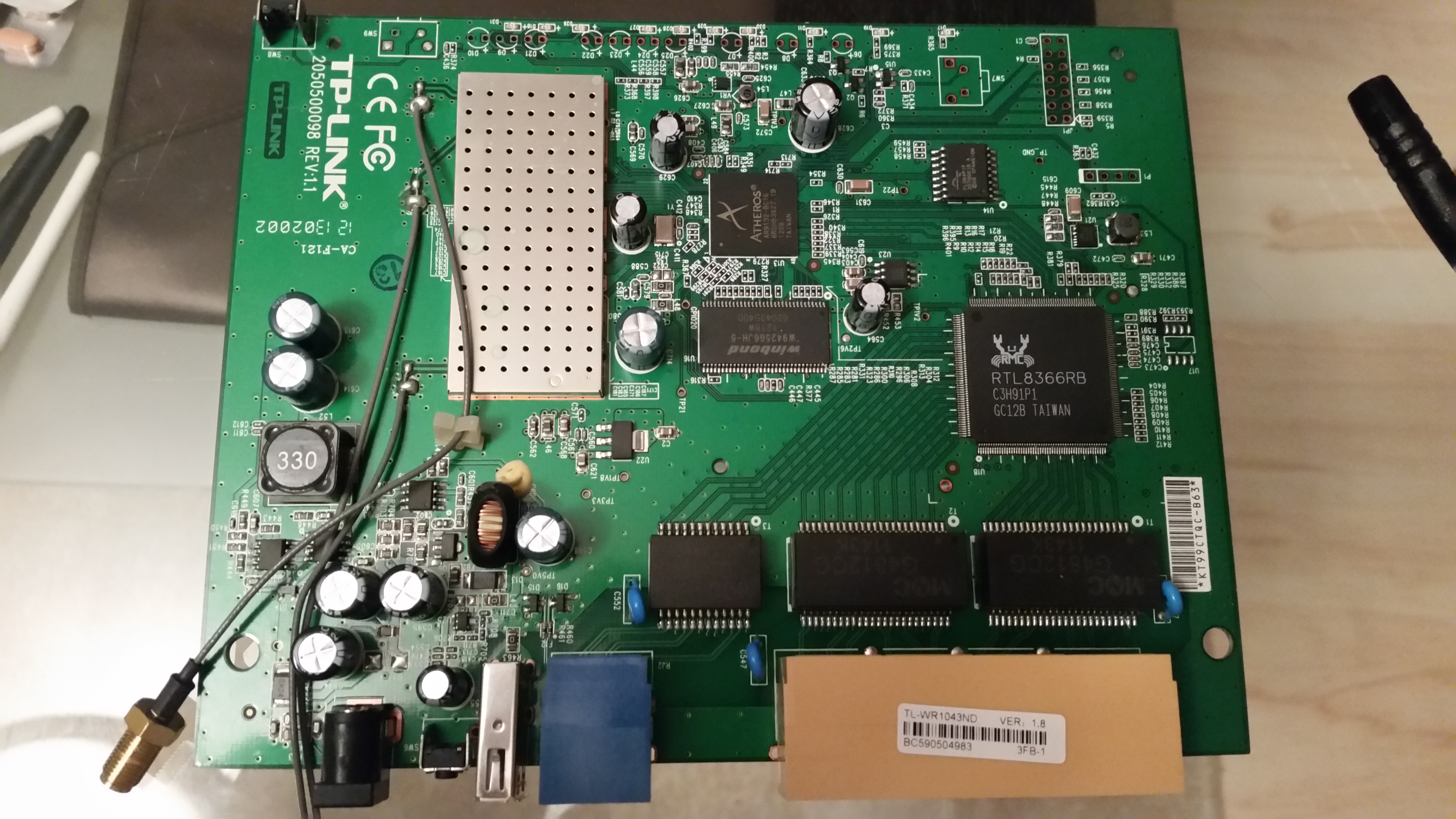

    od kilku lat posiadam router Tp-Link TL-WR1043ND V1 od dłuższego czasu mam z nim problem, ponieważ co jakiś czas rozłącza Internet, wcześniej było to kilka razy na tydzień teraz jest to kilka razy na dzień. Mianowicie rozłącza Internet nie ma dostępu do Internetu ale pokazuje ograniczenie dostepu do sieci, nie można wejść na router w tym czasie tak jak by był się zawiesił, po odłączeniu z prądu i ponowny włączeniu ładuje się i znowu chodzi jakiś czas. Po takim zawieszeniu się routera kasują się ustawienia czasu, system log i wszystko co jest w zakładce "system tools" reszta ustawień czyli nazwa sieci wifi, hasło itp. zostaje.
    - Firmware Upgrade zrobiony do najnowszego ze strony tp-link "3.13.15 Build 140319 Rel.41339n"
    - Factory Reset - również zrobiony
    Wydaje mi się że to jakieś uszkodzenie wewnątrz routera ?

    12V/1,5A prądowo może być większy. Rozbierz router i sprawdź czy kondensatory nie są uszkodzone.

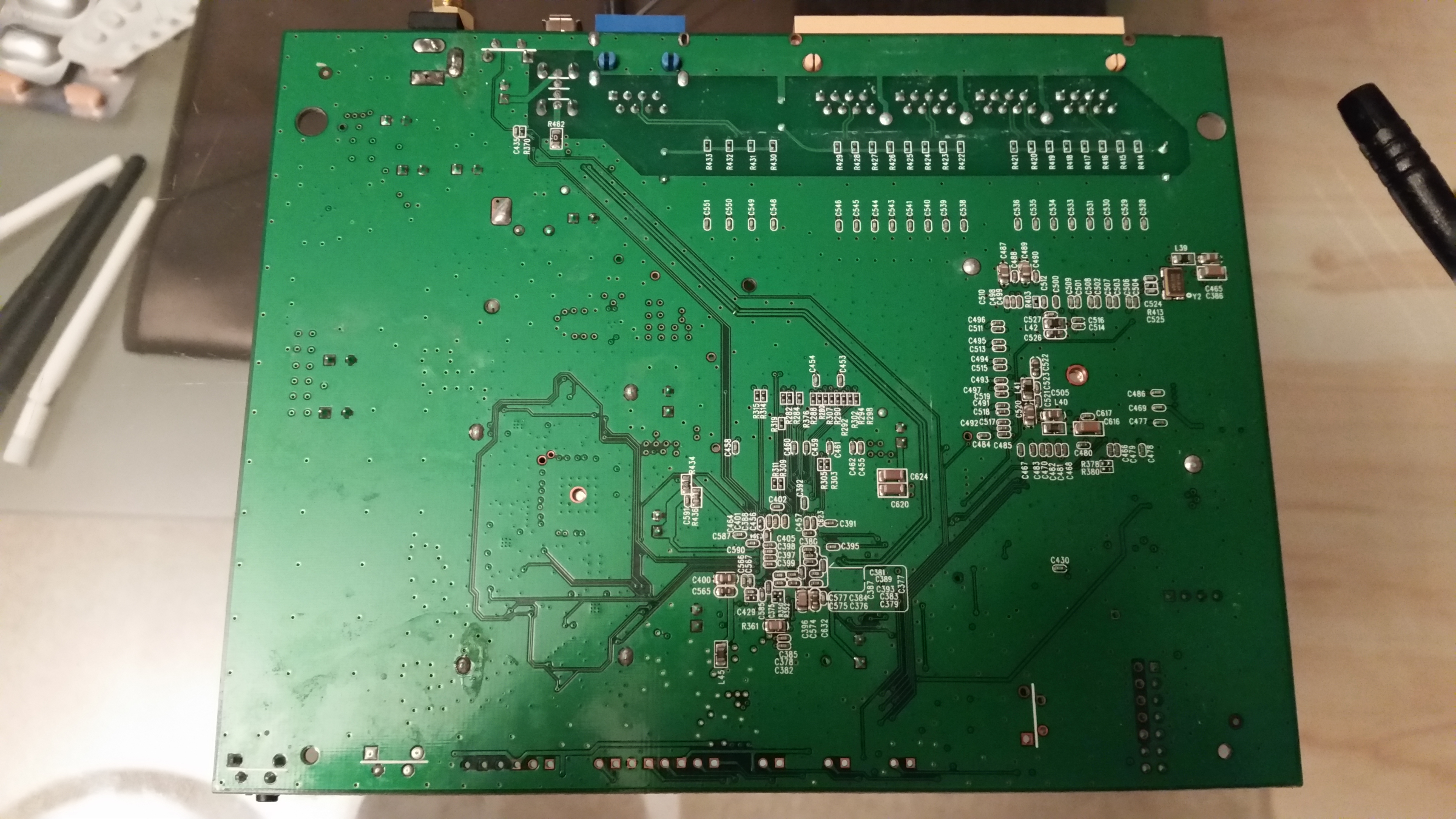

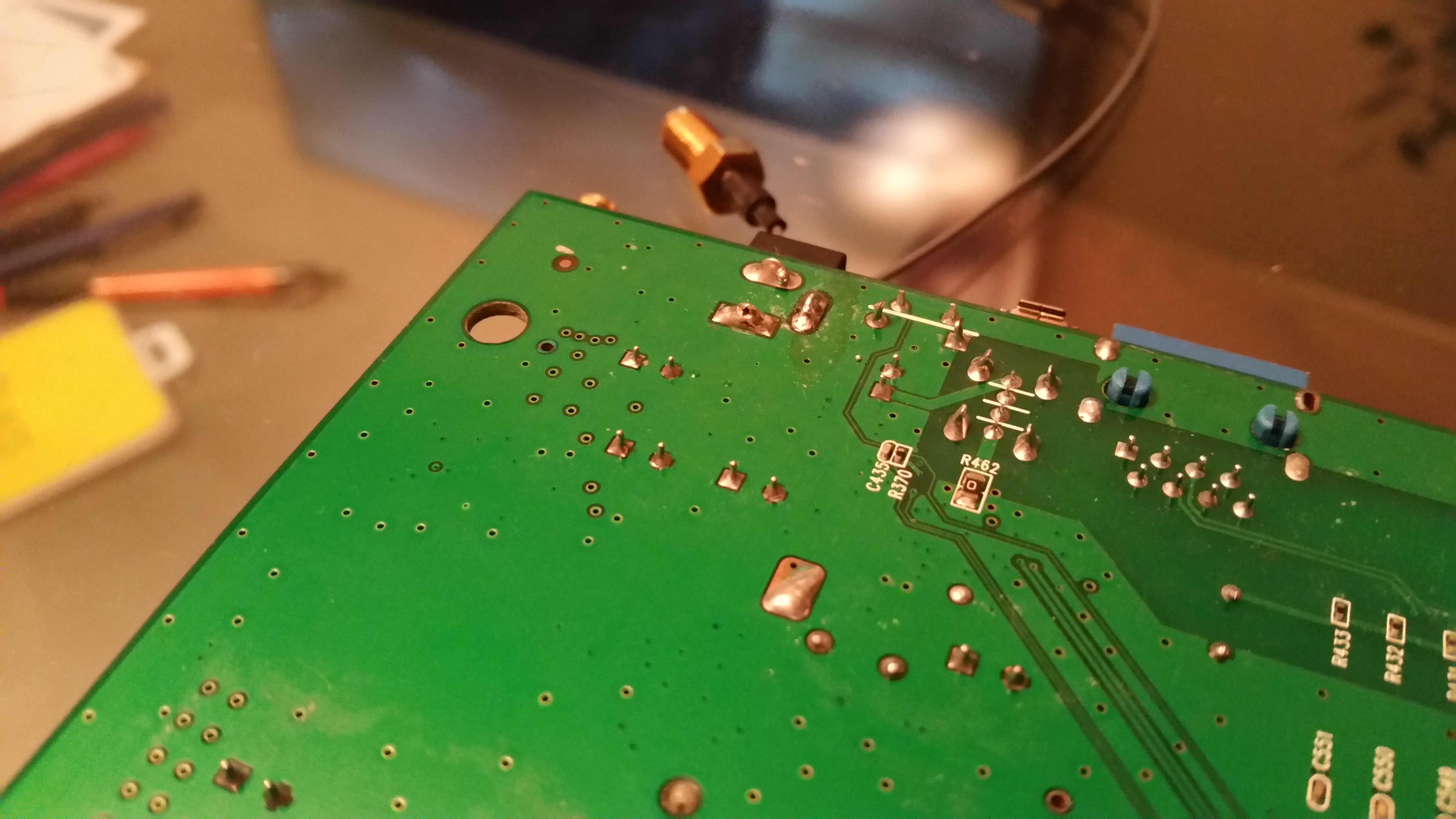

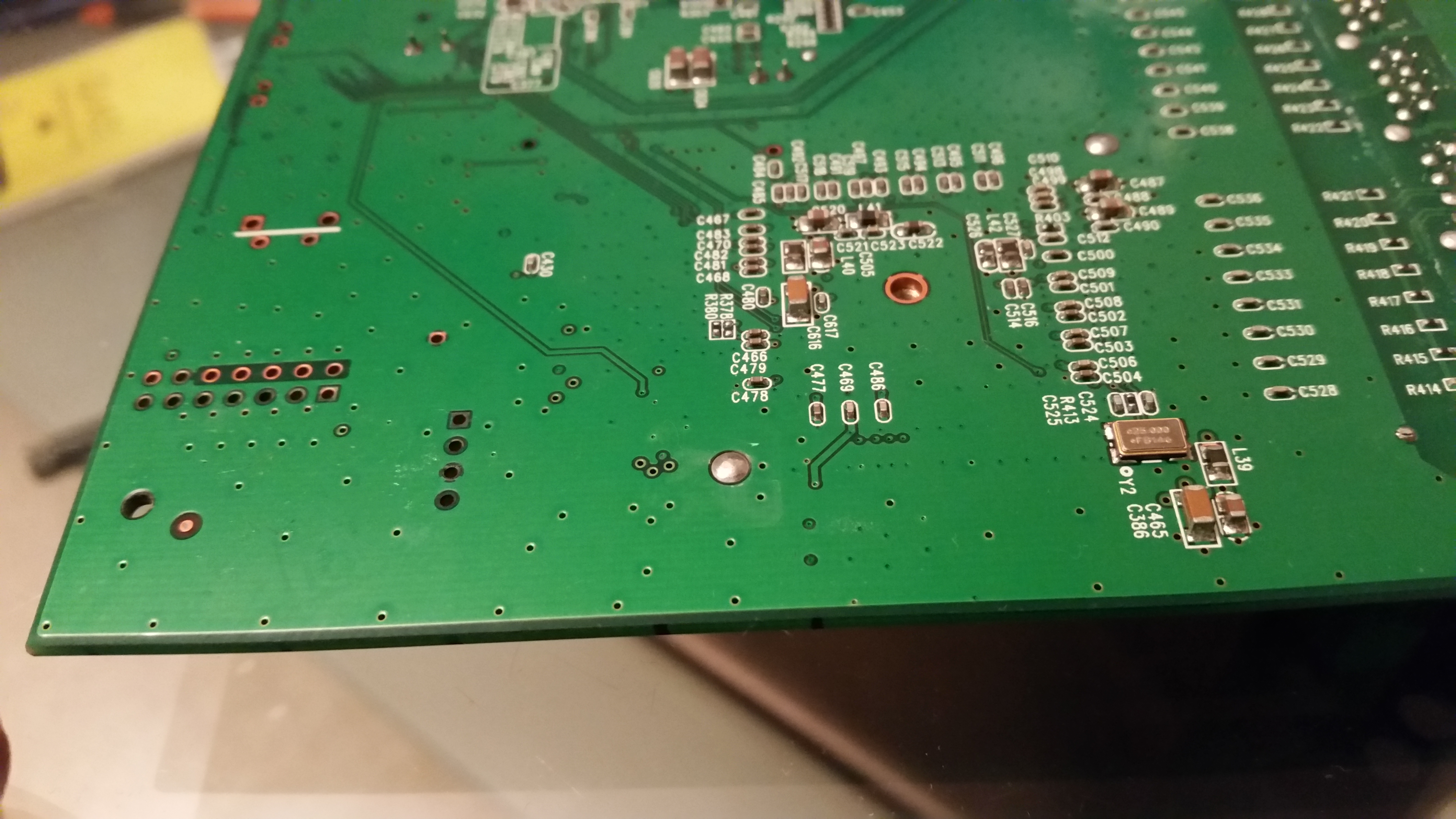

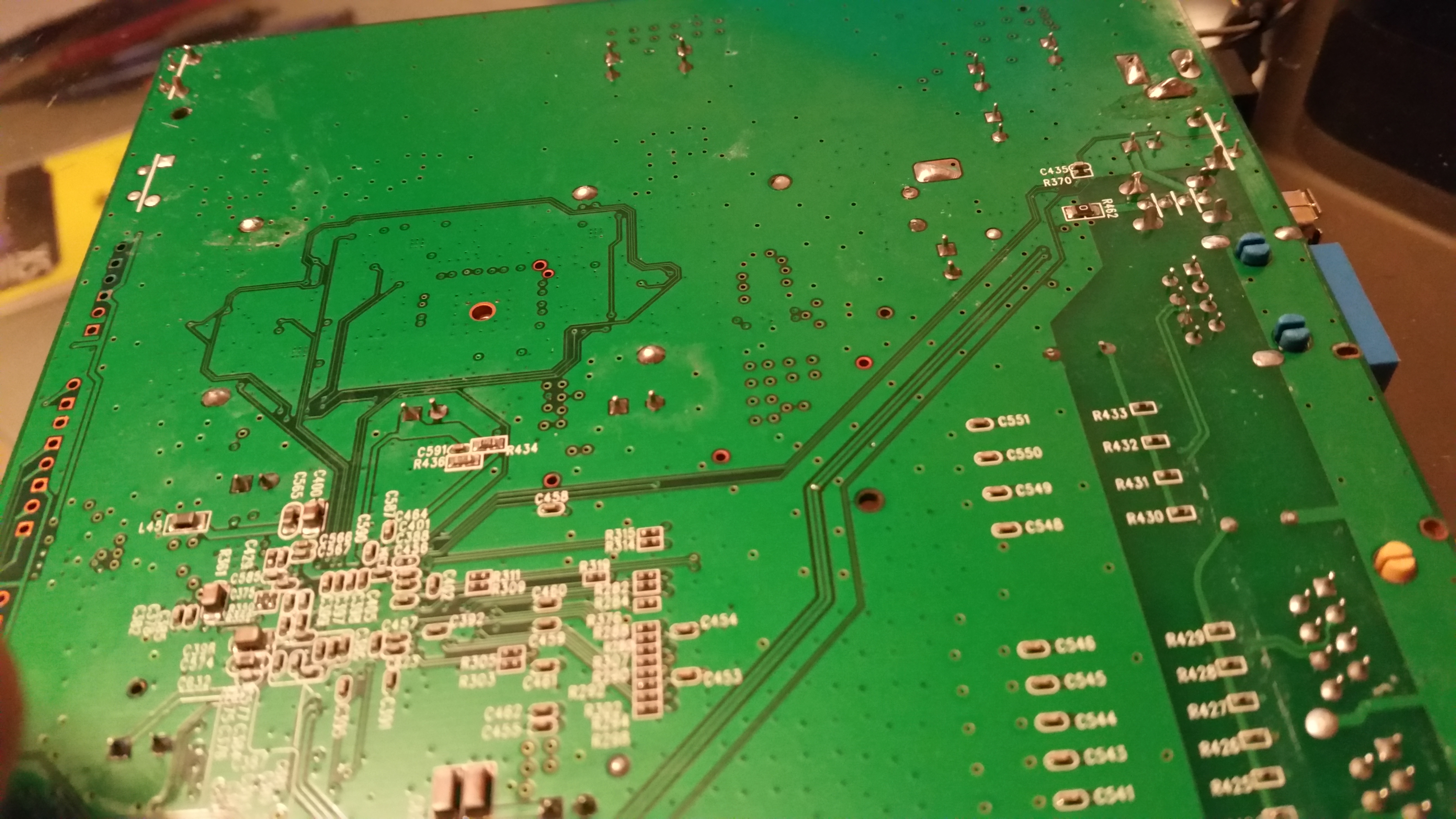

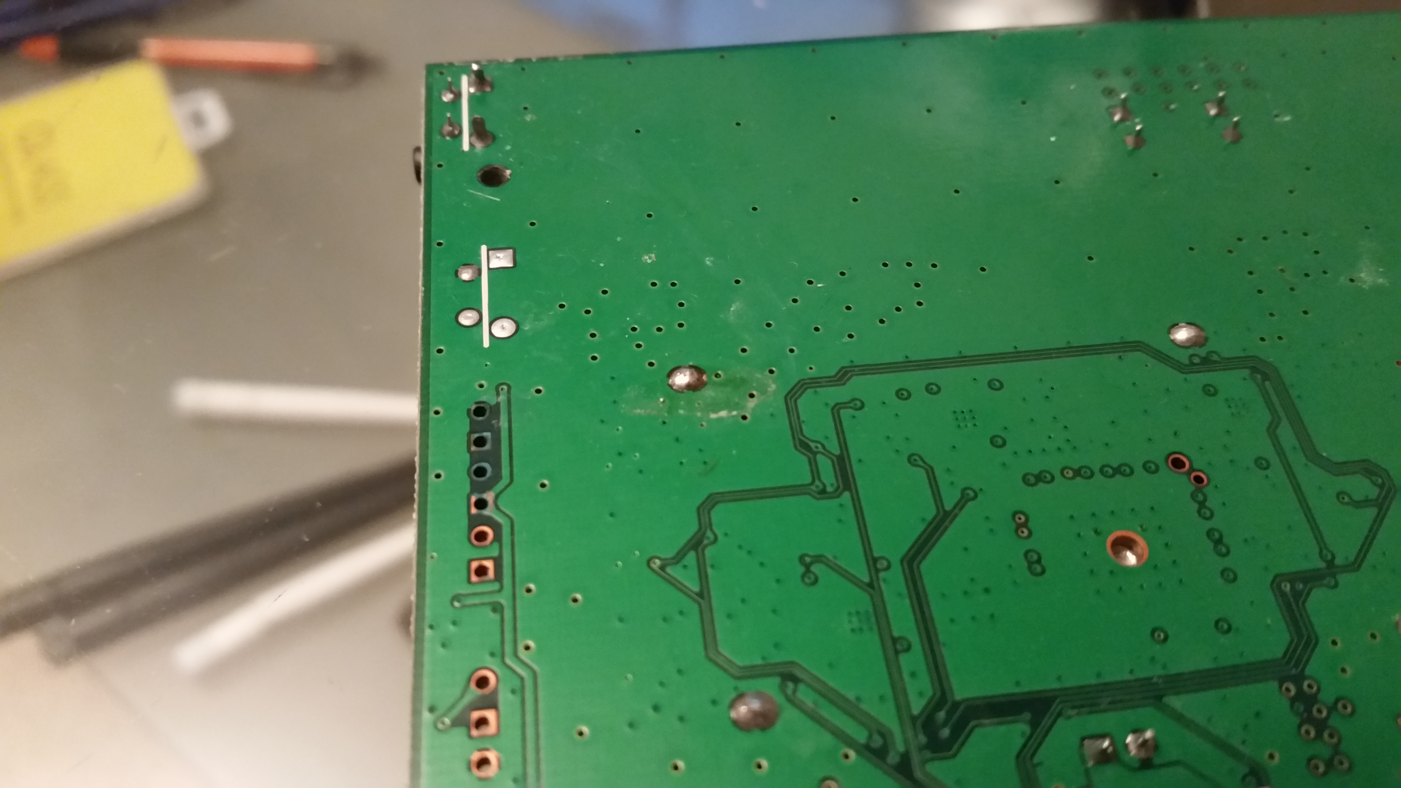

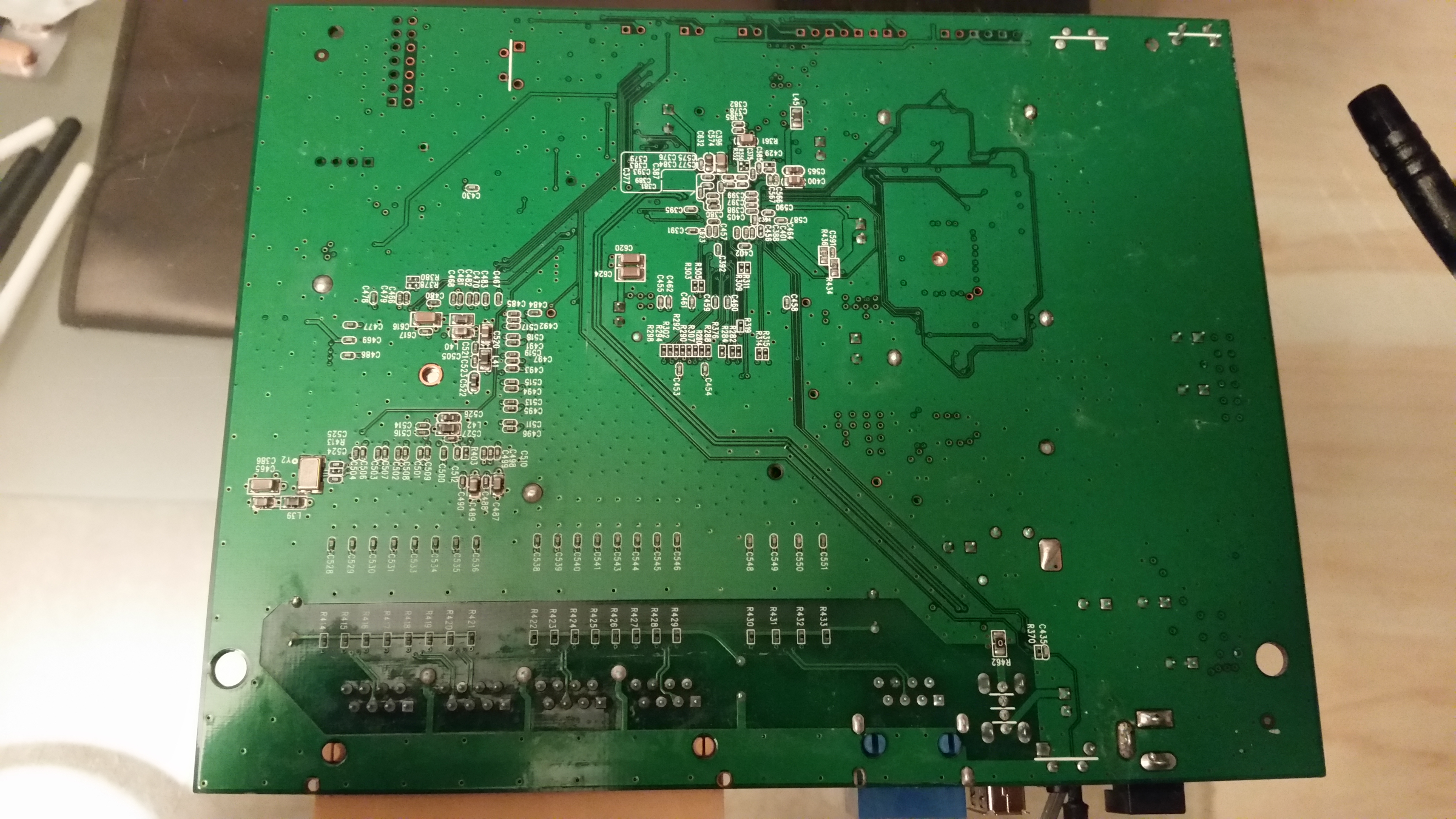

  • #5 14824727
    daniel0
    Posty: 66
    Tp-Link TL-WR1043ND V1 - częste rozłączanie Internetu i reset ustawień czasu Tp-Link TL-WR1043ND V1 - częste rozłączanie Internetu i reset ustawień czasu Tp-Link TL-WR1043ND V1 - częste rozłączanie Internetu i reset ustawień czasu Tp-Link TL-WR1043ND V1 - częste rozłączanie Internetu i reset ustawień czasu Tp-Link TL-WR1043ND V1 - częste rozłączanie Internetu i reset ustawień czasu Tp-Link TL-WR1043ND V1 - częste rozłączanie Internetu i reset ustawień czasu Tp-Link TL-WR1043ND V1 - częste rozłączanie Internetu i reset ustawień czasu Tp-Link TL-WR1043ND V1 - częste rozłączanie Internetu i reset ustawień czasu
    Brak widocznych śladów uszkodzenia - tak mi sie wydaje

    Zawiesza Ci się na WiFi czy na kablu też?
    Jeśli tylko na WiFi to znaczy że radio się "przegrzewa" i zawiesza. Możesz to naprawić jedynie zmniejszając moc nadawania.
  • #9 14826784
    daniel0
    Posty: 66
    Heinzek: Zawiesza się na kablu i na WiFi (zawiesza się cały) tak jak pisałem po zawieszeniu się routera nie ma do niego w ogóle dostępu a kontrolki migają cały czas jak migały.
    CHACA: Nie ma różnicy czy zmienię nazwę WiFi na inna czy w ogóle wyłączę wifi i tak się zawiesi nie wydaje mi się żeby to była kwestia ustawień na routerze bądz laptopie.
    kiko80: Czy da się zmierzyć pojemność wlutowanego kondensatora zwykłym multimetrem ?
    Jeśli Twój multimetr ma taką funkcję "Cx"
    Oczywiście kondensator musi być wylutowany.
    Jak mocno nagrzewa się "procesor" na routerze, Może spróbuj ustawić router w chłodniejszym miejscu lub dla testów ustawić na niego wiatraczek.

    Jeżeli chodzi o pomiary kondensatorów elektrolitycznych to zwykłym multimetrem zmierzysz tylko pojemność, a gdzie dynamika ładowania? Nie bierz się za mierzenie tylko je wymień jak leci z zachowaniem parametrów.

    Router wymieniony na nowy szkoda zachodu więcej nerwów niż jest to warte, dzięki wszystkim za Pomoc
