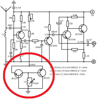

    Witam, posiadam następujący schemat:
    Czy zamiana tranzystorów PNP na NPN w moim schemacie jest poprawna?
    Chciałbym tranzystory zaznaczone na czerwono zamienić na NPN.
    Wykombinowałem że zrealizuję to w takowy sposób:
    Chciałbym się jednak zorientować czy moja koncepcja jest właściwa.

    Odetniesz masę od cewki, popalisz to.

    Nie rozumiem. Źle to wykombinowałem? Czy po nie da się tego zrobić na NPN ?
    Nic nie popali, generator będzie oscylował.
    Nie mam pewności czy dobrze rozumiem działanie tego układu, wygląda jak VFO którego sygnał wyprowadzany jest przez zasilanie, jesli tak to i na NPN zadziała tylko jak LC nie będzie jednym końcem na masie pojemności rozproszone bedą inne i stabilność może być gorsza, poza tym wiele kondensatorów zmiennych ma jedno wyprowadzenie na obudowie podłaczonej do masy.
