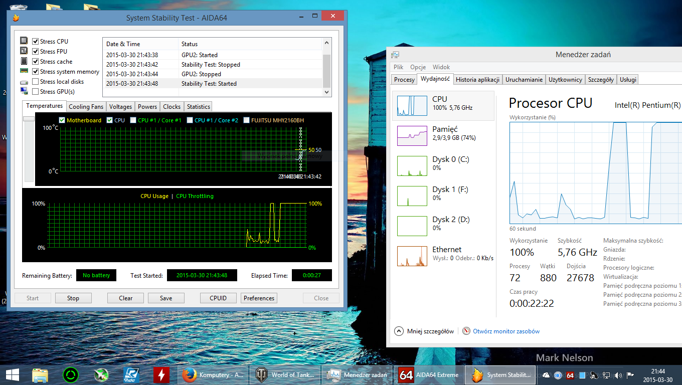

  • #9 14887866
    Krzychu K.
    Posty: 488
    Pomógł: 50
    Ocena: 100
    MSI H81M-P33
    na morele.net http://www.morele.net/plyta-glowna-msi-h81m-p...dualddr3-1600-sata3-dvi-matx-h81m-p33-604814/
    miałem ten CPU z tą płytą gł.
    bardzo dobrze się kręci-G3258 został podkręcony na płycie głównej H81-P33 na 4,1Ghz bez zmiany ręcznej napięcia rdzenia
    4,5ghz na 1.251v bez zająknięcia,temperatura maksymalna 60 st.c-testowane w OCCT i AIDA64 na chłodzeniu SilentiumPC Spartan LT HE922
    https://scontent-fra3-1.xx.fbcdn.net/hphotos-...=e8752f1d38dde158d9747249f49ab65c&oe=56091AD6
    CPU-Z przekłamuje nazwe gdyż nie ogarnia OC
    5,7GHZ to max na 1.398v ale i tak lubiał czasem BSOD-EM capnąć
