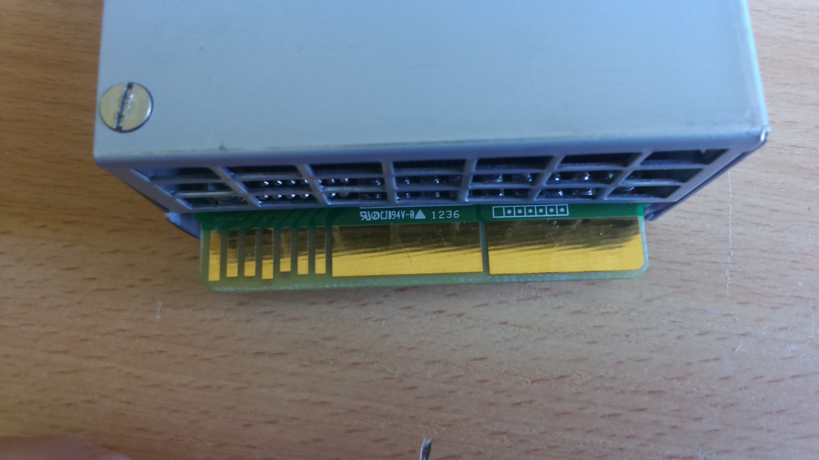

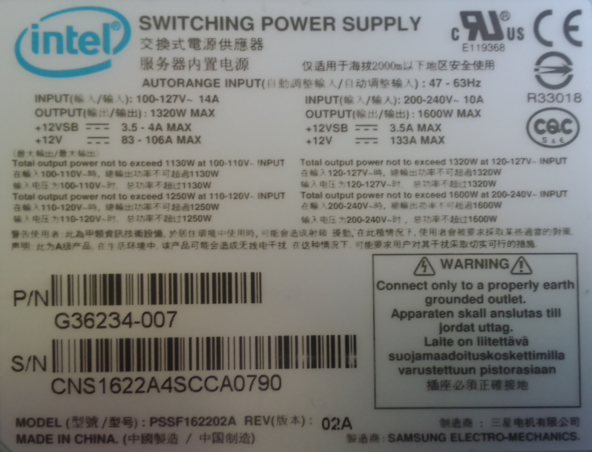

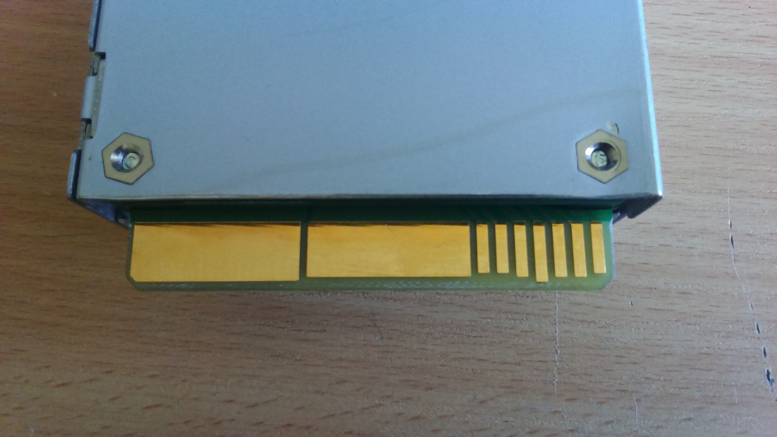

    Zdobyłem ostatnio taki zasilacz (Common Redundant PS): Link
    Czy jest mi w stanie ktoś podpowiedzieć jak uruchomić główne napięcie? Może dysponuje ktoś dokumentacją techniczną, schematem tego zasilacza? Albo rozpiską wyprowadzeń na złączu krawędziowym.
    Poniżej zdjęcie złącza i tabliczki. Na największych polach brak napięcia, na jednym z wąskich pinów napięcie 12V (VSB),
    Samsung model: PSSF162202A - Pin out zasilacza serwerowegoSamsung model: PSSF162202A - Pin out zasilacza serwerowego

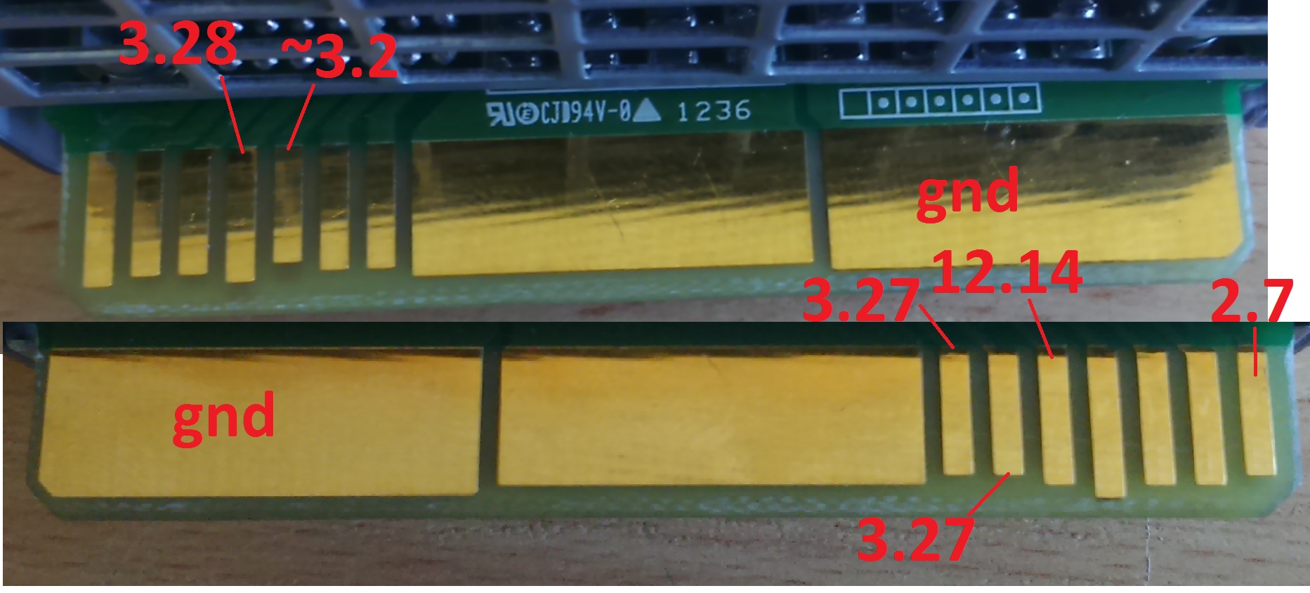

    Pomierzyłem złącze po podłączeniu do 230 VAC:
    Namierzyłem tylko jedno pole masy (tzn. duży pad oznaczony GND jest połączony z obudową. Żaden z wąskich nie jest na potencjale masy. Czy ktoś coś?
