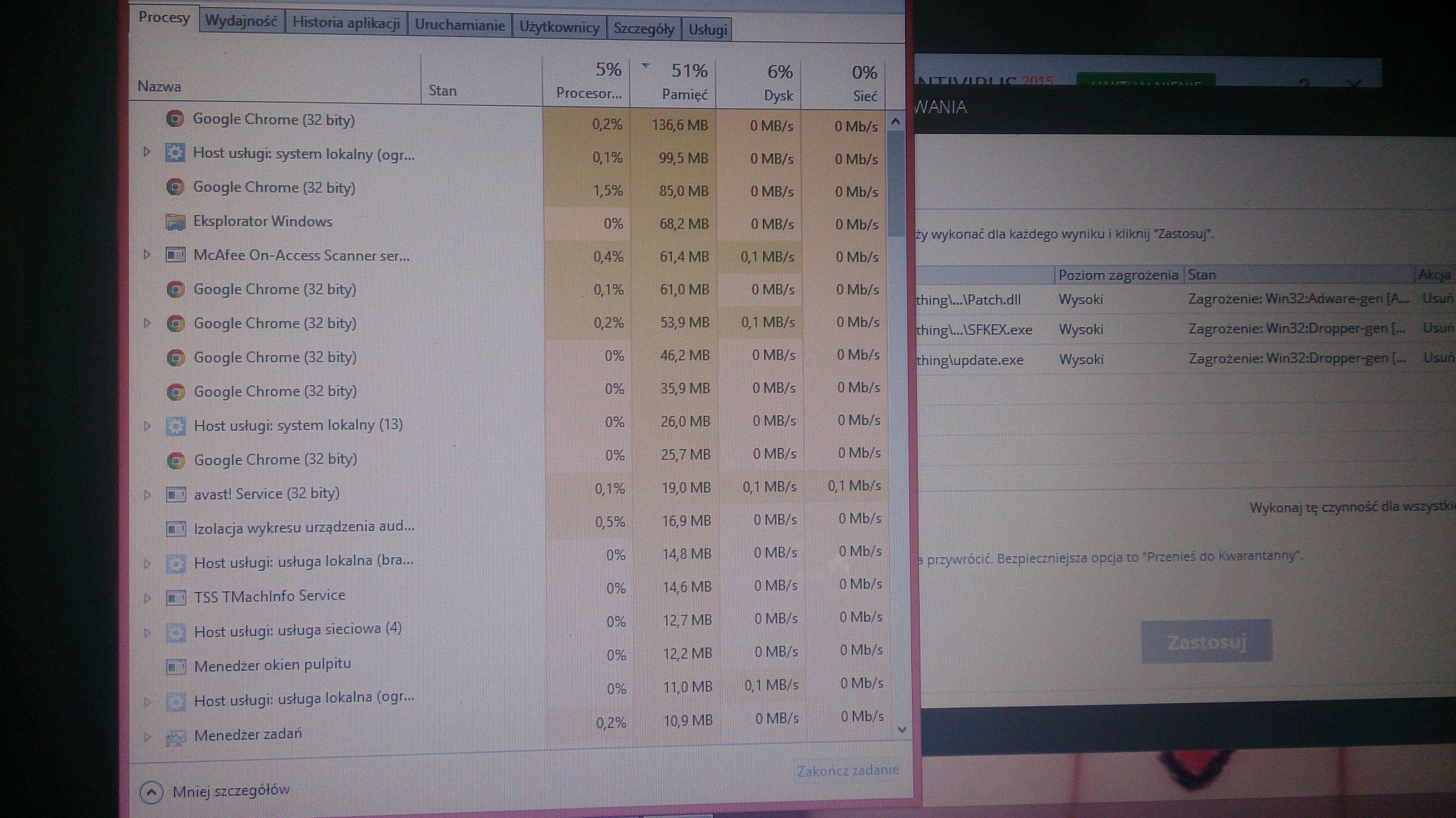

    Mam od kilku miesięcy notebooka Toshiba satelite L50 -B-171, który od początku jak go mam bardzo wolno chodzi a ostatnio nie ładują się strony na żadnych wyszukiwarkach oprócz strony google.com. Ostatnio jeszcze wolniej chodzi np. Ekran startowy ładuje się ok. 2-3 min. Próbowałem skanowac Avastem ale komputer się zawiesza i nic nie wykrywa, innego nie mam jak ściągnąć. Wydaje mi się że jak na takie parametry komuterek powinien śmigać. Dodam że jest fabrycznie wgrany oryginalny Windows 8.1 64-bit. Z góry dziękuję za pomoc.

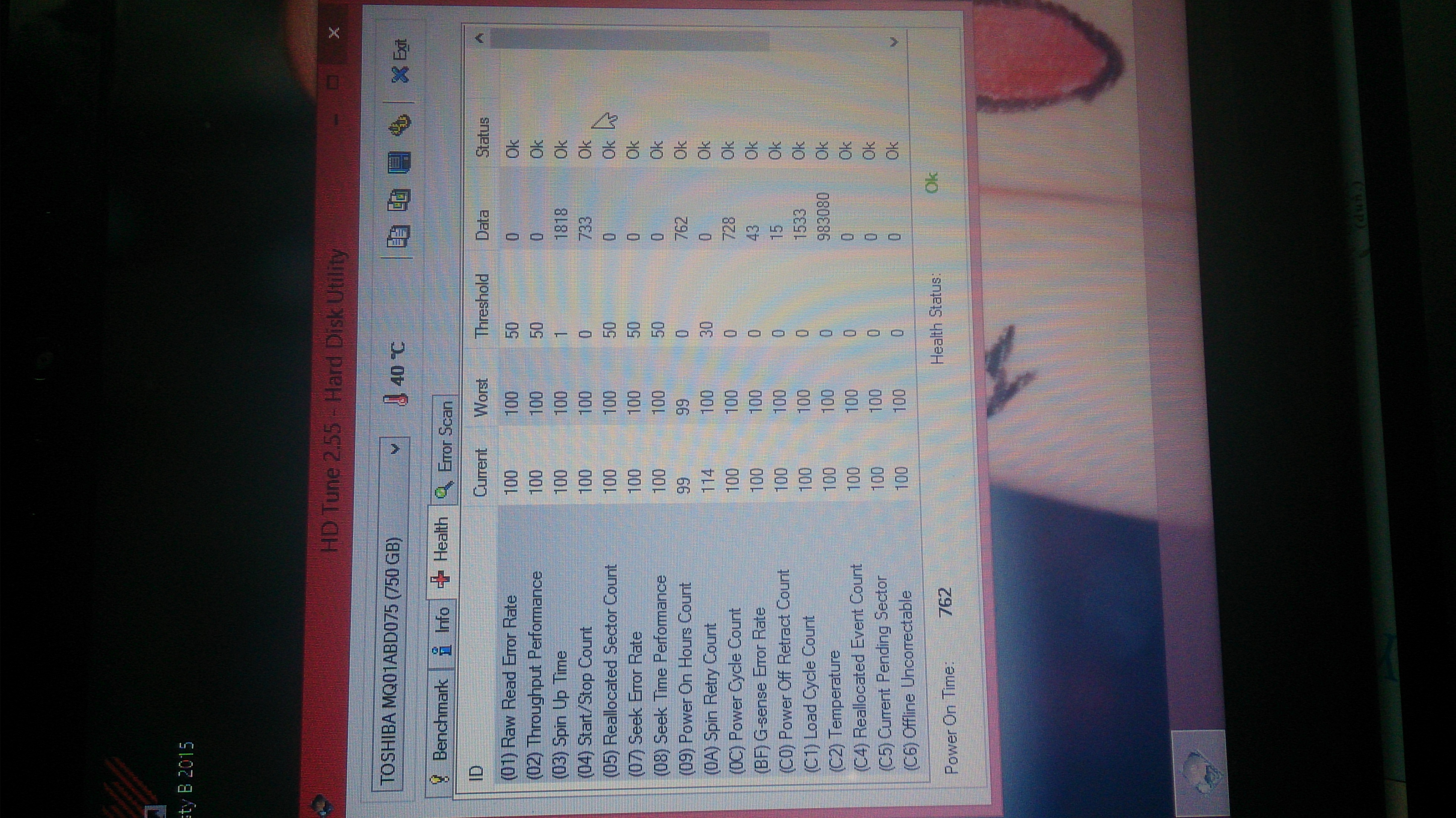

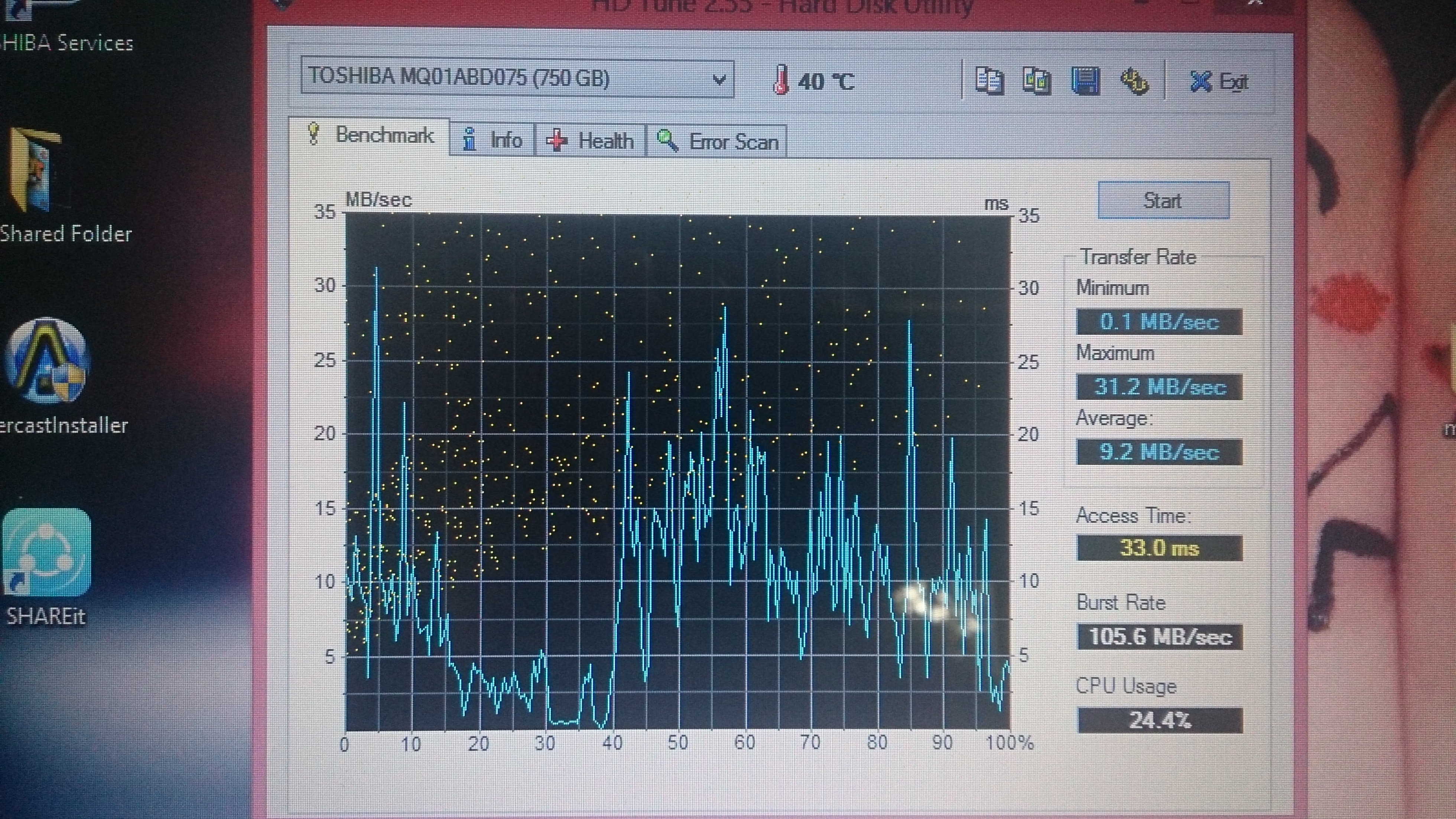

    Pokaż zakładkę 'health' :)

    Dysk jest sprawny, uruchom menadżer zadań "ctrl+alt+delete" i pokaż uruchomione procesy, coś musi Ci spowalniać komputer.

    Zrobiłem dzisiaj defragmentacje dysku- nie wiem czy to coś daje. Zeskanowałem i usunąłem trzy wirusy i jakiś syf "strong signal ". Juz działa net ale komputer mi się wydaje że nadal wolno. Mogę jeszcze coś zrobić?

    Przeskanuj komputer Malwarebytes Anti Malware, usunie resztę złośliwego oprogramowania.
