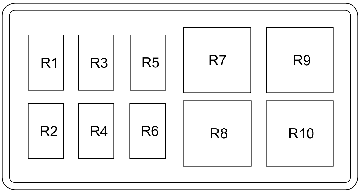

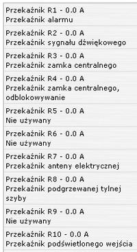

    Panowie, szukam schematów elektrycznych lub chociaż opisu bezpieczników, przekaźników i modułów w tym aucie. Auto jest przedliftowe. Do poliftowego mam wszystko, ale nie zgadza się. Silnik rzucił palenie. Nie da się uruchomić. Klepią przekaźniki w komorze silnika, ale nie jak przy za niskim napięciu, a jak przy szybkim i nieregularnym sterowaniu. Chaotycznie też klepie szary przekaźnik pod klapką w schowku po prawej stronie kabiny przed pasażerem. Dziwacznie wyświetla się też "check engine". Stacyjka sprawdzona i poprawiona.
    #2 14858045
    KMal
    Poziom 34  
    Posty: 1317
    Pomógł: 340
    Ocena: 1434
    Na rys, przekaźniki w środku po prawej stronie - jak jest to zgodne, to zał. resztę - tj. bezpieczniki pod tymi przekaźnikami i bezpieczniki i przekaźniki w komorze silnika.
