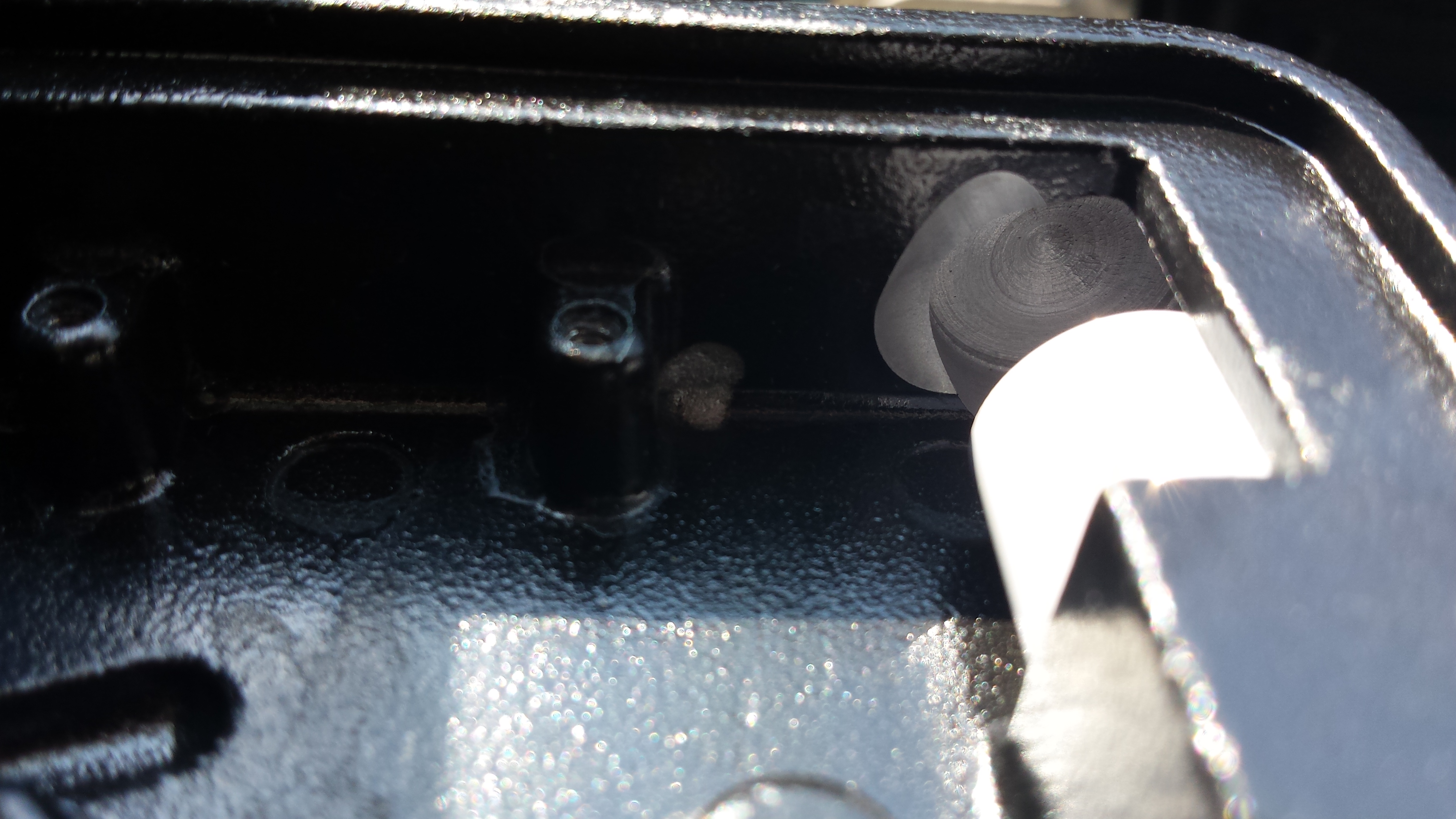

    Mam problem z przepływomierzem Piusi K600:
    Przy wymianie baterii popełniono błąd i zamiast użyć baterii LR1 o napięciu 1,5V włożono baterie o napięciu 12V. Licznik już nie wstaje.
    Na pierwszych dwóch zdjęciach gniazdo w którym znajduje się licznik, a na kolejnych dwóch widoczna płytka z obu stron.

    Najbardziej prawdopodobne w takim przypadku jest uszkodzenie przetwornicy . Jesteś w stanie zlokalizować ten element i wymienić scalak SMD ?
