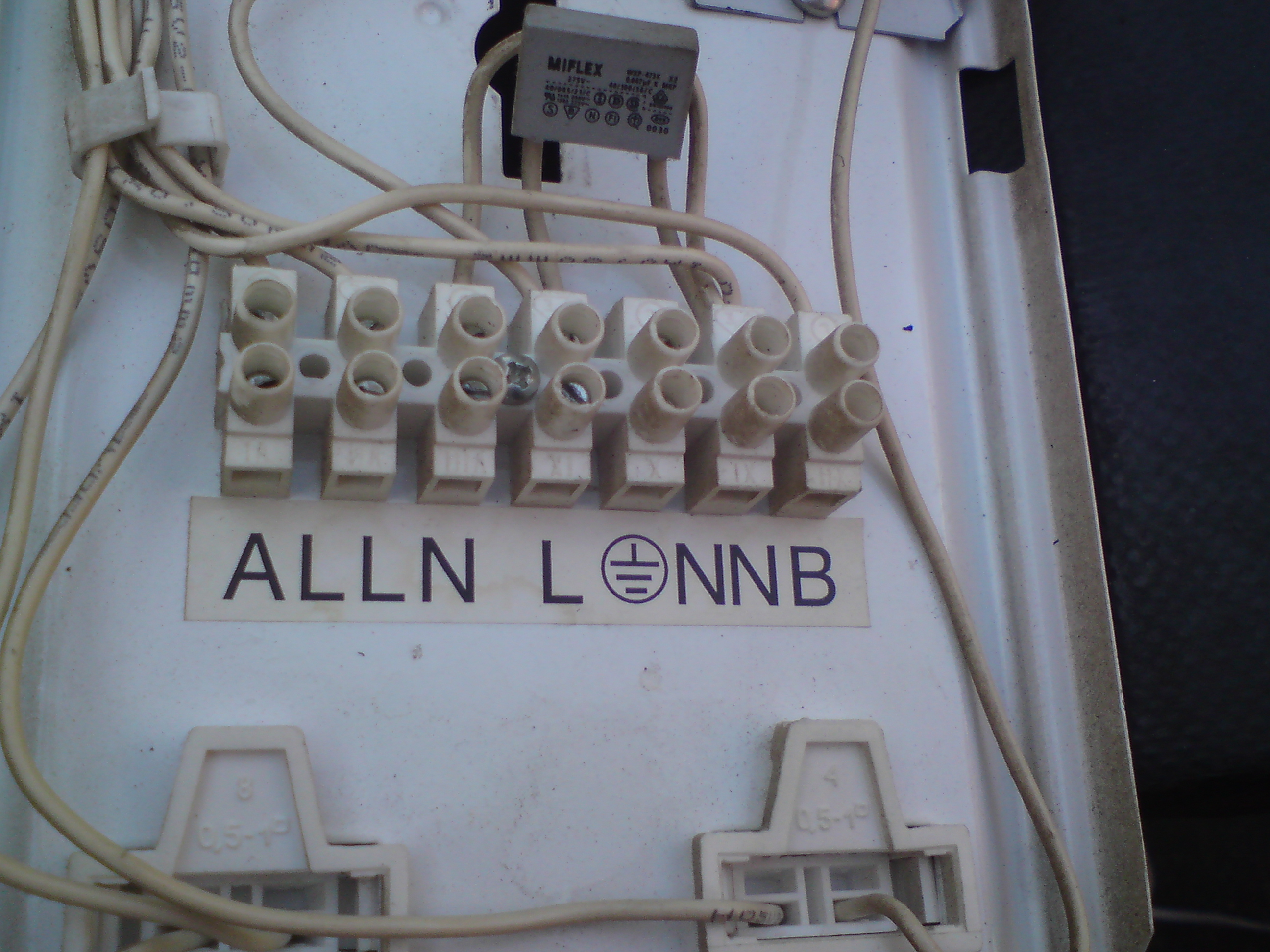

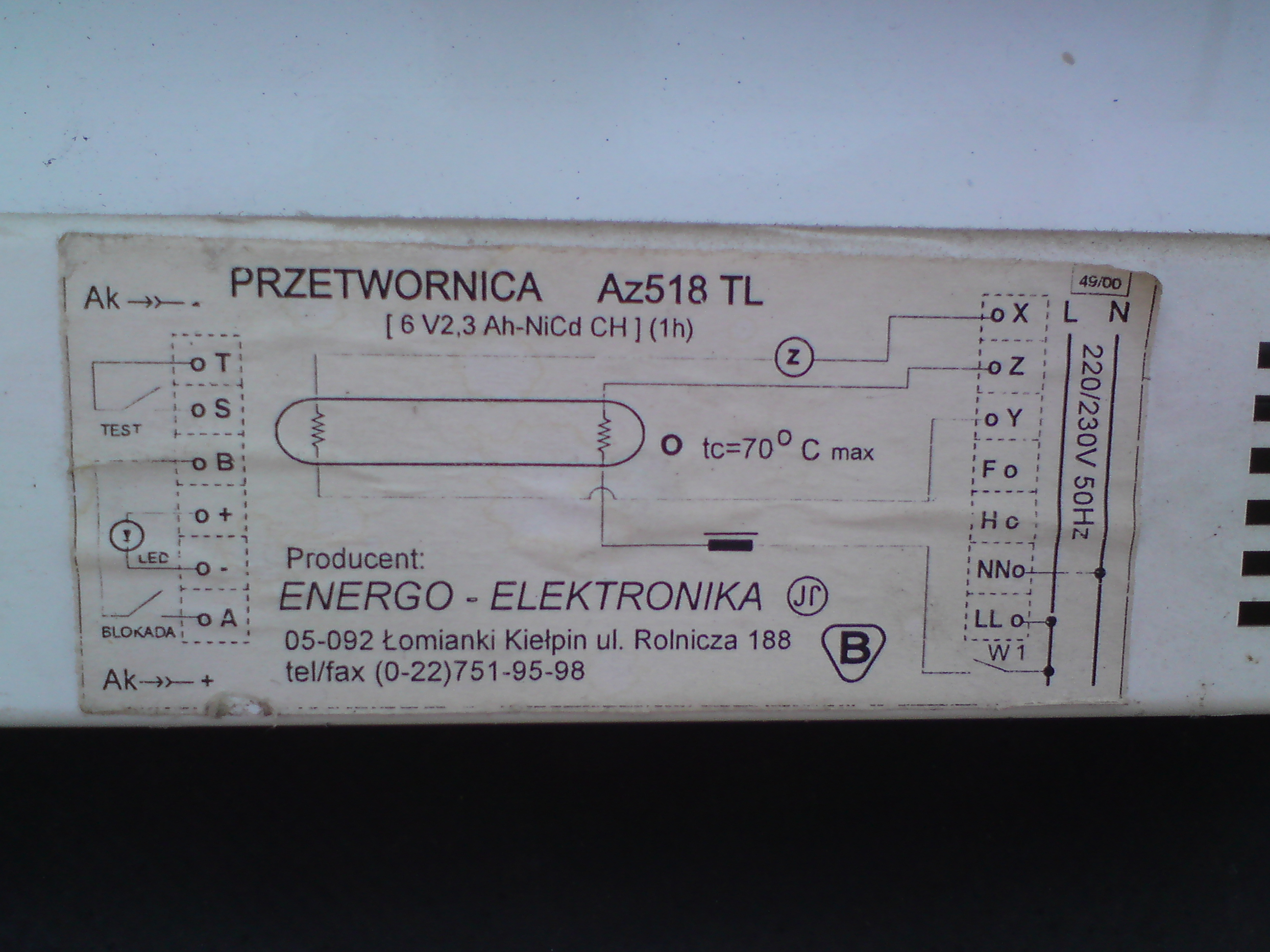

    Witam, niedawno dostałem świetlówkę przedstawioną na zdjęciach z jej normalnym podłączeniem aby świeciła nie mam problemu jednak świetlówka ta jest wyposażona w zespół akumulatorowy pojemności 2300mAh i chodzi o to, że podczas normalnego świecenia akumulatory te ładują się po czym świetlówkę można odłączyć z prądu i powinna nadal świecić jakieś 6-8h.
    Moje pytanie do Was jak to podłączyć aby akumulatory ładowały się podczas świecenia i co zastosować aby po odłączeniu z prądu można było ją zaświecić bo wiadomo, że bez wyłącznika będzie ona świeciła ciągle jeśli akumulatory się naładują.

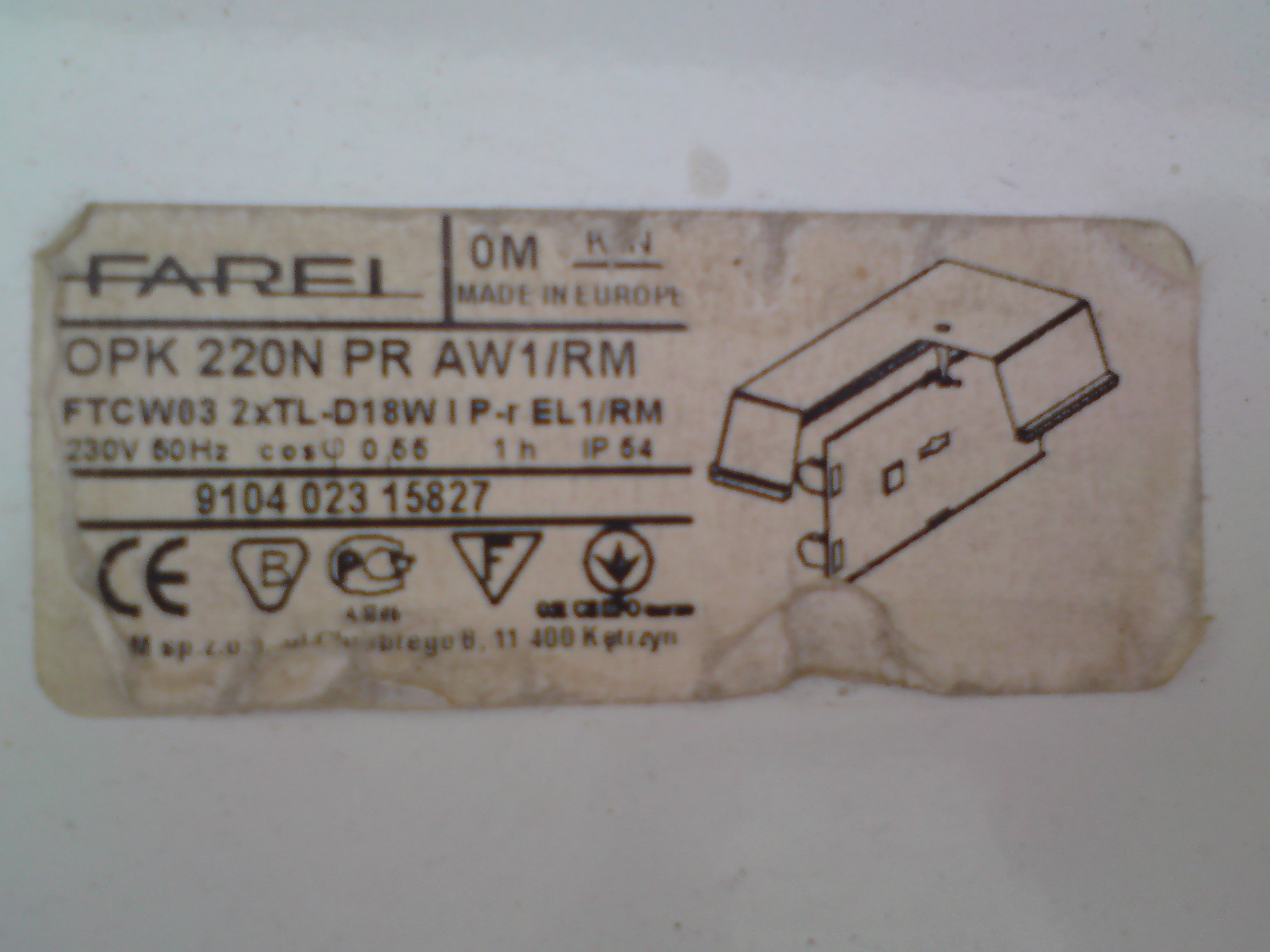

    Żeby akumulator się ładował to należy do NN doprowadzić N-kę (przewód neutralny) a do LL na stałe fazę. Z tym świeceniem na akumulatorze to grubo przesadziłeś na fotce nr 3 jest, że poświeci 1h a nie 6-8h, a po drugie podejrzewam, że akumulator juz przeżył swoje.

    Zwora między A i B załatwi sprawę.

    To teraz tak podsumowując dla pełnej pewności, LL - plus NN - minus a między A i B wyłącznik dobrze wszystko zrozumiałem ?.

    Tak z tą różnica, że w sieci jednofazowej nie ma plusa i minusa, jest faza L, jest neutralny N tzw "zero" i jest ochronny PE.

    Wszystko działa jak należy, tylko jeszcze musiałem zrobić zworki między LL - L i NN - N bo ładowanie było ale nie świeciła z normalnego prądu tylko z tego który został naładowany do akumulatora ale to już sobie ogarnąłem.
