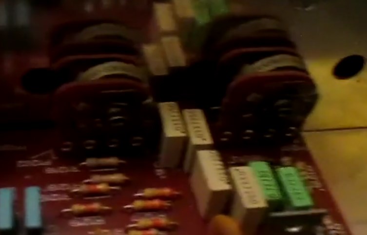

    Poszukuję potencjometru -ALPS 261492-50K AX2,ewentualnie może jakiś zastępczy.
    Jest to potencjometr od głosu starego Niemieckiego wzmacniacza- Dual CV 1150.Jeszcze "chodzi ale...już nie długo(reanimacja już nie pomoże).
    Są 2x4 odprowadzenia stereo,wiem że to staruszek ale jak "gada" i przyzwyczajenie.
    Dziękuję.
  • #2 14882110
    _PREDATOR_
    Posty: 31497
    Pomógł: 1864
    Ocena: 2312
    Zrób foto potencjometru z wymiarami.
    Konto firmowe:
    ELMAX
    Małe Przedmieście 20/4, Olesno, 46-300 | Tel.: 535 XXX XXX (Pokaż) | Strona WWW: http://ftp.interka.pl/~elmax/about.php
  • #3 14882629
    tytan222
    Posty: 8

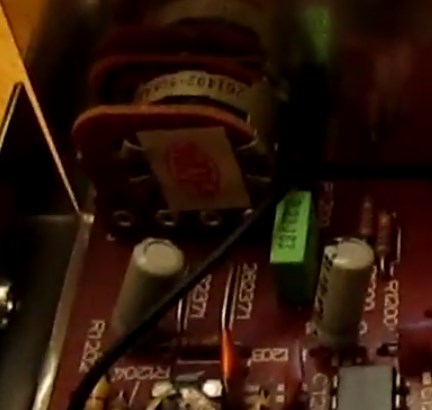

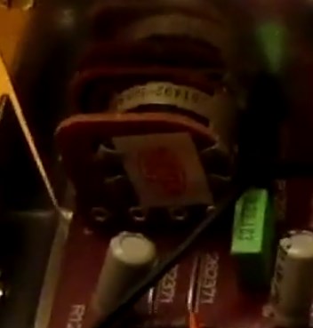

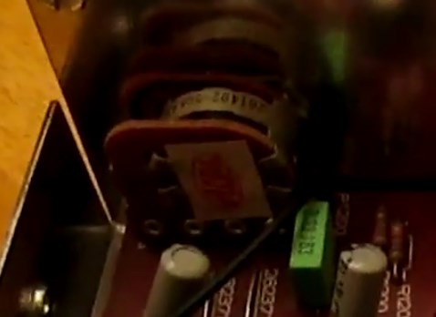

    Zastępczy potencjometr dla Alps 261492-50KAX2 w wzmacniaczu Dual CV 1150 Zastępczy potencjometr dla Alps 261492-50KAX2 w wzmacniaczu Dual CV 1150 Zastępczy potencjometr dla Alps 261492-50KAX2 w wzmacniaczu Dual CV 1150 Zastępczy potencjometr dla Alps 261492-50KAX2 w wzmacniaczu Dual CV 1150
    Przesyłam trochę nieporadne zdjęcia,jak wrócę do domu zrobię lepsze z wymiarami.
    Według mnie są wymiarowo standardowe tylko te płytki z nóżkami są prostokątne 2x4sztuki
    Dziękuję za zainteresowanie Pozdrawiam.

    tytan222
    Posty: 8
    Ośka potencjometru ma 25mm długości (sama bez gwintu mocującego do chassis
    ma 15 mm) średnica ok 5 mm. Ale jaka ośka ?? może chodzi o to że z frezami przecięta w środku. Ale myślę że jaka by nie była to można dopasować ośkę lub
    pokrętło.Nie jestem już młody bo na wcześniejszej emeryturze i troszkę potrafię majsterkować.
  • #6 14884397
    JDragon
    Posty: 126
    Ocena: 42
    Zatem jak potrafisz majsterkować to każdy potencjometr logarytmiczny 2x50kOhm będzie pasował :) Co do jakości to potencjometry alpsa uchodzą za najlepsze. Niestety niebieskie są bardzo drogie, zielony za 5-8 zł kupisz.

  • #8 14884634
    tytan222
    Posty: 8
    Tak są tylko co zrobić jak mają 2x3 nóżki a u mnie jest 2x4 i co dalej?. :cry:
  • #9 14884696
    _PREDATOR_
    Posty: 31497
    Pomógł: 1864
    Ocena: 2312
    Poszukaj dobrze, nie wierzę by takich nie było, są wzmacniacze i bez odczepu logarytmicznej, który jest po zewnętrznej stronie wyprowadzeń, nie wiele stracisz montując taki bez 4 wyprowadzenia.

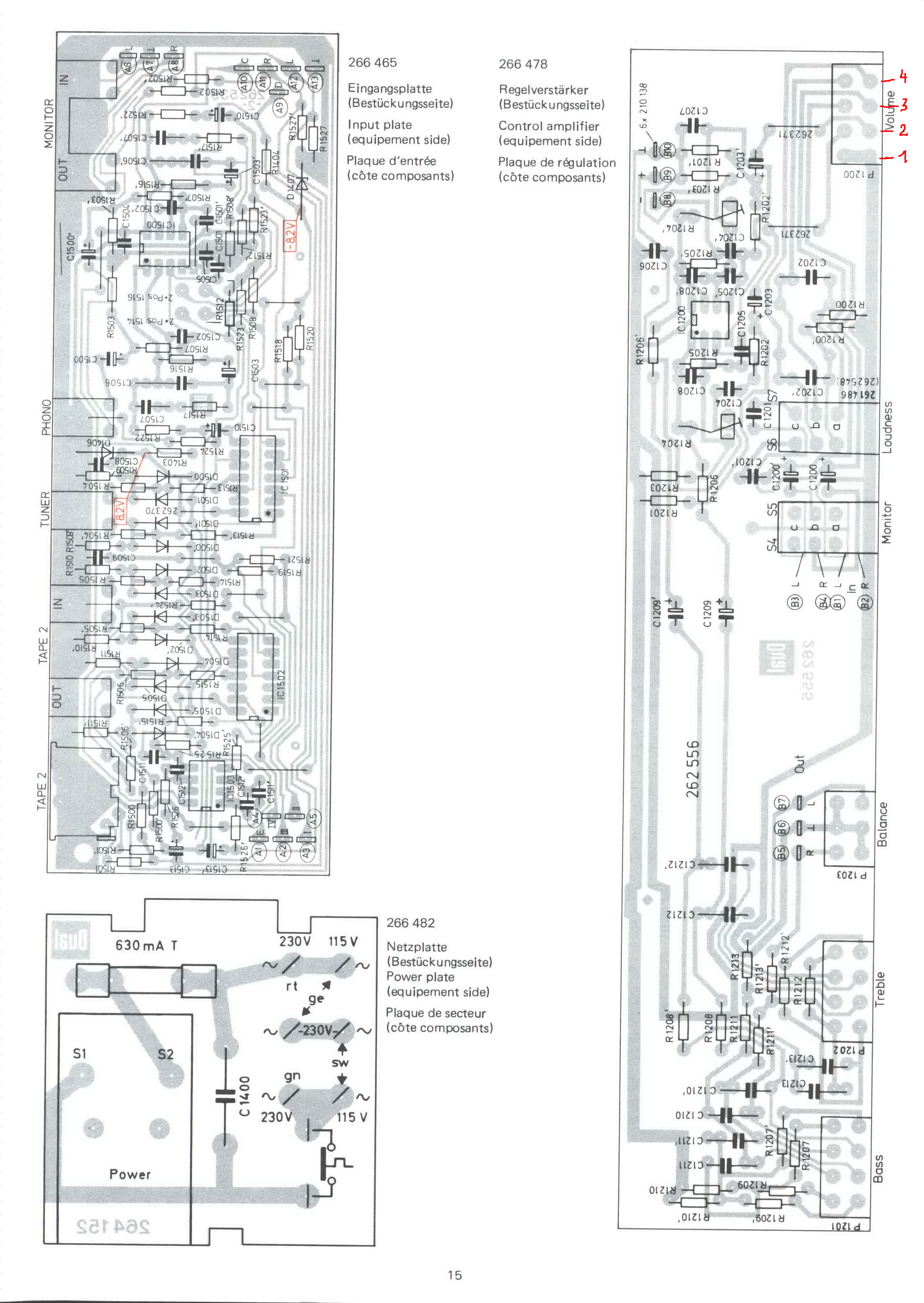

    Panowie znalazłem schemat od prawie takiego samego (następny w produkcji).
    Zaznaczyłem liczbami na czerwono,czyli jedynkę zostawić pustą ,jeśli nie znajdę z czterema.

    #11 14884847
    _PREDATOR_
    Posty: 31497
    Pomógł: 1864
    Ocena: 2312
    Tak, 1 to odczep, zostaw wolny. Na foto ten po lewej.
    Konto firmowe:
    ELMAX
  • #12 14884880
    tytan222
    Posty: 8
    Bardzo dziękuję za pomoc i zainteresowanie.Pozdrawiam
    Sorry że zawracam głowę ale coś się nie zgadza ,na zdjęciu potencjometr jest tyłem (ośka nie widoczna). Czyli pierwsza nóżka z lewej jest odczepem ok.
    Ale na schemacie i we wzmacniaczu ta nóżka potencjometru jest na miejscu nr 4.To numer 4 ma być wolny tak?. A jak dostanę z potencjometr z odczepem to mogę kabelkami tam podpiąć (do nr4)
  • #13 14885658
    _PREDATOR_
    Posty: 31497
    Pomógł: 1864
    Ocena: 2312
    Nie wiem czy ten schemat montażowy jest od strony druku, czy elementów? Ale masz druk i potencjometr, więc nie powinno być z tym problemów jak troszku ruszysz głową :P .
