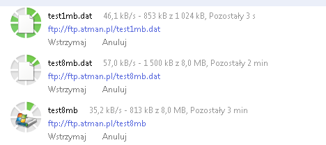

  • #5 14887852
    bartek8654
    Poziom 8  
    Posty: 7
    wybrałem te 3 , maksymalnie było 80kB/s ;/
    • Niska prędkość pobierania przy łączu 10 Mb/s – modem podłączony do routera WiFi 1.PNG (15.08 KB) Musisz być zalogowany, aby pobrać ten załącznik.
  • #6 14887870
    KOCUREK1970
    Specjalista Sieci, Internet
    Posty: 35697
    Pomógł: 3865
    Ocena: 5498
    Nie na takich małych plikach.
    Wybrać plik 5 GB i pobierać nie przez przeglądarkę, tylko programem do pobierania i na połączeniu kablowym.
    bartek8654 napisał:
    Internetu korzystam z modemu ,który jest podłączony do routera bezprzewodowego.
    A dokładnie, wyjaśnij - jaki sprzęt, co z czym, jak...?.
