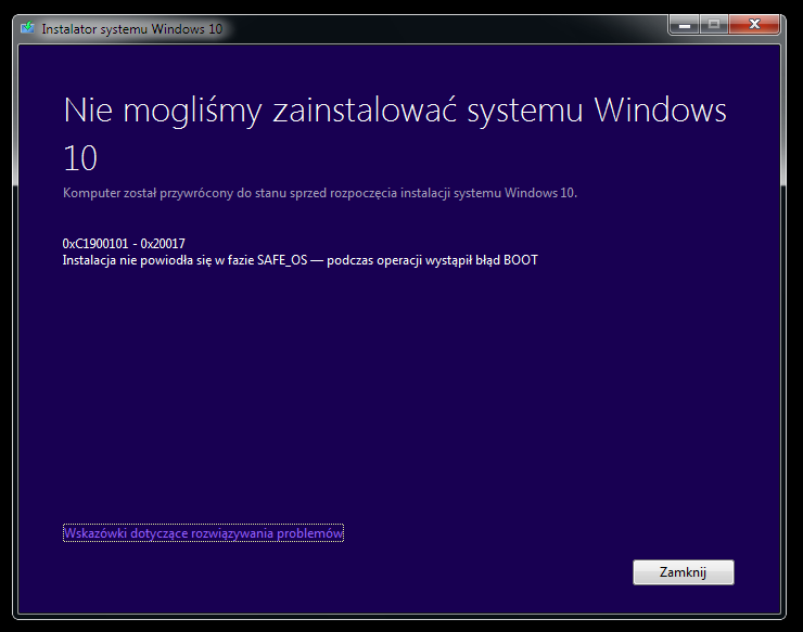

    Posiadam Lenovo y530 z Windows 7 Home Premium 32 bit i podczas instalacji Windowsa 10 z pendriva wyskakuje mi blue screen
    i taki komunikat system thread exception not handled,
    a jak chciałem zaktualizować to takie coś jak na zdjęciu.

    Po 1 tak zdjęć się nie wstawia poczytaj regulamin. Po 2 to znany bład. Napewno na laptopie byl system windows 8. Odpal normalnie system windows 8 po czym trzymaj wciśnięty shift i kliknij "zamknij system" odszukaj opcje secure boot i ją wyłącz po czym zrestartuje się system i botuj win 10. Lub odszukaj w biosie opcję Uefi Boot i zmień ja na Legacy Boot lub coś takiego.

    Nie było Windowsa 8 bo tez pojawiał się blue screen. Od nowości była vista a teraz mam 7, a w biosie chyba nie mam takiej opcji laptop jest stary ma 5 lat

    Błąd związany ze sterownikami jak kiedyś słyszałem.
    Czy wgl. wasze sprzęty mogą obsłużyć win 10?
    Sprawdzcie to.

    Też tak gdzieś czytałem, ale miałem nadzieję, że ktoś doszedł do tego, które to konkretnie sterowniki. Do Y530 nie ma sterowników wyższych niż Win7 - tak ogólnie.

    U mnie to samo. Kilkukrotne próby aktualizacji spełzają na niczym. Dziś zgrałem na innym komputerze plik ISO z obrazem Win10. Myślałem, że może z płyty da się to jakoś ugryźć - nic z tego:
    Lenovo y530 - Blue Screen System Thread Exception Not Handled przy instalacji Win 10
    A teraz ciekawostka: na starym, prawie 10-cio letnim HP DC7700 z prockiem C2D 1.8GHz i 1,75GB RAM bez problemu udało się zmienić z Win7 na Win10. Bez żadnych czkawek, poszło za 1-wszym razem. Win10 śmiga na nim jak marzenie (jak na możliwości tego komputera). A na nowszym Lenovo-Y530 (C2D 3.2GHz, 3GB RAM) nie można :( . Kicha.
