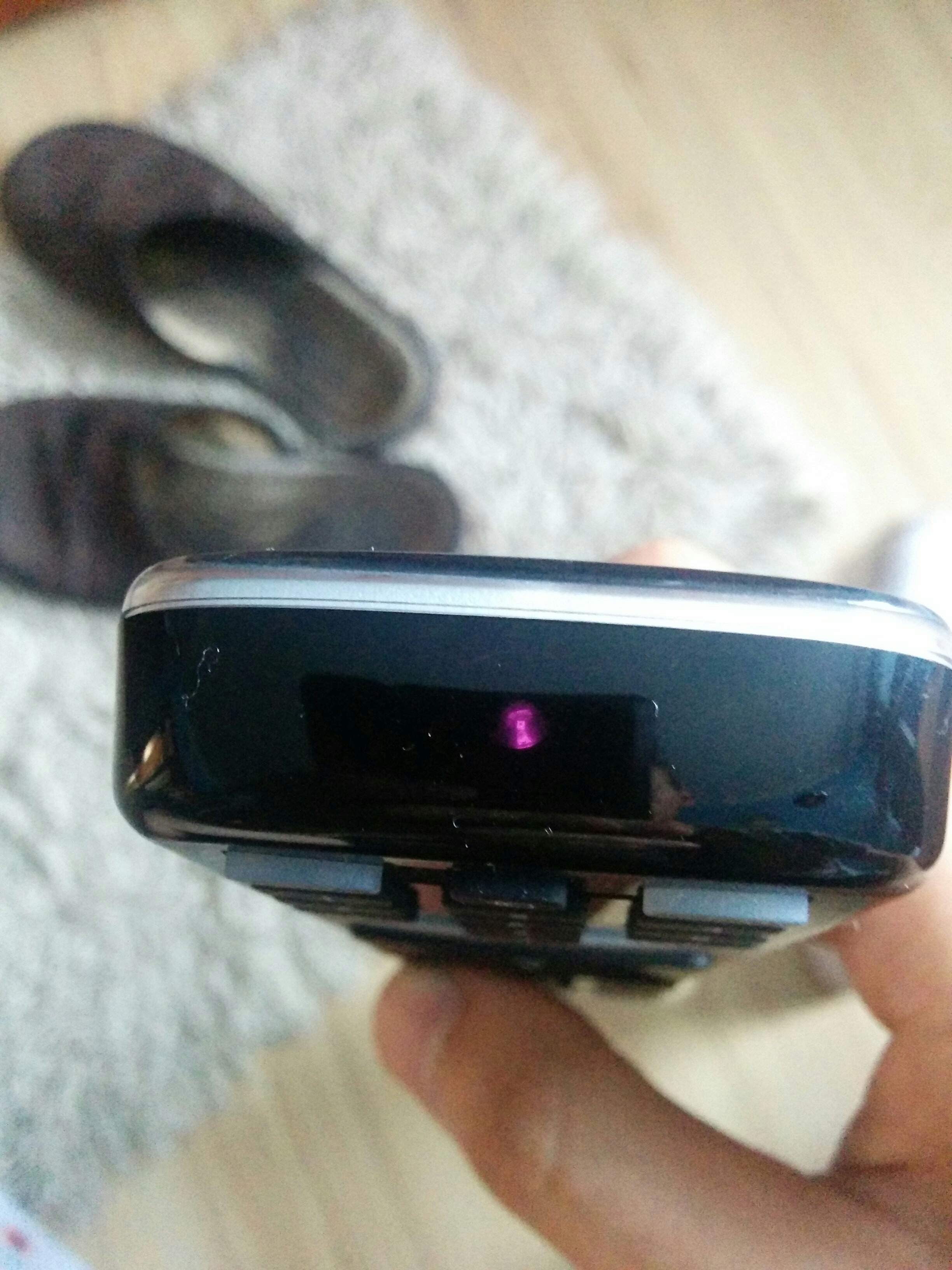

    Posiadam telewizor LEVEL 5032 (wiem badziewie, ale taki dostałem)
    Chciałbym się dowiedzieć na jakich podzespołach jest on produkowany.
    Potrzebne mi to do tego, iż posiadam dekoder od UPC, i tam by sterować głośnością potrzeba zesparować pilot dekodera z telewizorem.
    Na starym pilocie dekodera było automatyczne wyszukiwanie telewizora i go znajdowało, jednak w tym nowym (HORIZON) tej opcji nie ma, kod z marką trzeba wpisać ręcznie.
    Próbowałem jakieś znane marki jednak nic nie wchodzi.. Proszę o pomoc w tej sprawie

    To się odbywa nie za pomoca dekodera, a za pomoca pilota. W pilocie są 2 diody - jeden (BOX) czyli dekoder a a drugi (TV) gdy wybieram kanały, steruje strzałkami itp zapala się dioda BOX który informuje iż wysyła sygnał do dekodera, a gdy wciskam klawisze głośności to zapala się dioda TV
    Pytalem montera co zrobić w przypadku gdzie danego modelu nie ma na liście to powiedział że trzeba sprawdzić na jakich podzespołach dany telewizor jest, lub wpisywać po kolei każdy kod (co jest raczej niemożliwym przy XXXX ilości)
    Dlatego chciałem się dowiedzieć na jakich podzespołach produkowany jest telewizor LEVEL

    W instrukcji obsługi są kody do około 10-ciu najpopularniejszych TV. Próbował Kolega je wpisywać?

    leideros napisał:
    Dekoder UPC Horizon
    Pilot tutaj jest radiowy, a nie na podczerwień - może dlatego jest problem.

    Z tego co sie orientuje to na podzespolach Samsunga. Mialem tv level'a i na pudelku widnialy tez loga Samsunga.
