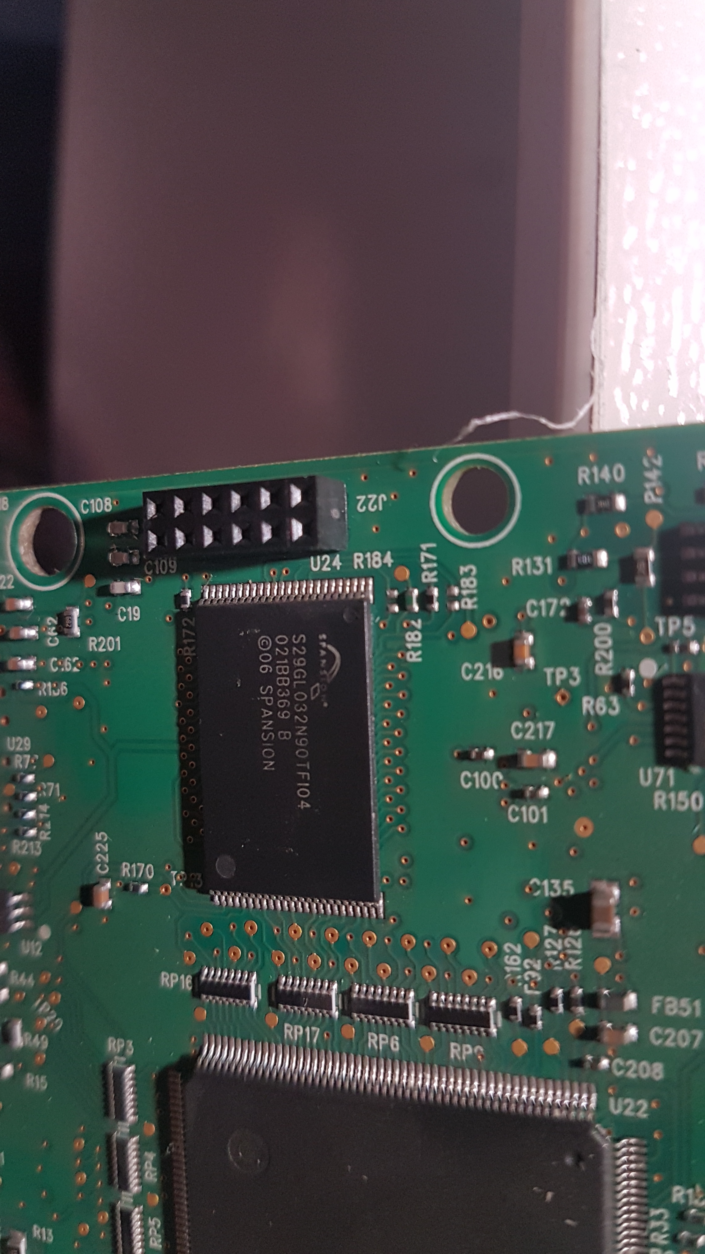

    Dostałem do sprawdzenia LP 2824 plus.
    Objaw jak w tytule:
    po załączeniu zaświeca się na czerwono, po czym przechodzi do naprzemiennego migania czerwony - zielony. Instrukcja obsługi mówi, że pamięć flash nie została zaprogramowana. Ściągnąłem ZDownloader i wgrałem odpowiedni dla tego modelu firmware, ale to nie rozwiązało sprawy. Może ktoś coś podpowiedzieć?

    Witam. Drukarka zezłomowana, leży i się kurzy. Jednak cały czas nie daje mi spokoju. Z opisu błędu wynika, że nie jest zaprogramowana pamięć flash. Jednocześnie drukarka przyjmuje firmware, ponieważ w programie ZDownloader widać pasek postępu podczas wgrywania firmware. Czy aby przypadkiem ta drukarka nie wykorzystała liczby cykli zapisu pamięci flash do której buforowane są etykiety ? Jako pamięć flash wlutowana jest S29GL032N90TFI040, która u chińczyka kosztuje 2 $ za 5 sztuk. Dokumentacja podaje 100 000 cykli dla tej kości. Chyba że liczba cykli w drukarce ograniczona jest programowo. Ma ktoś jakieś doświadczenia ?

    Uszkodzona pamięć lub płyta główna. Zasadniczo pomaga wymiana płyty na nową.

    Wymiana płyty to nie rozwiązanie, ja pytam o możliwość naprawy płyty.

    Jest to zrobienia ale trzeba mieć specjalny soft serwisowy.

    Możesz podać jakieś szczegóły? Masz taki soft ?
