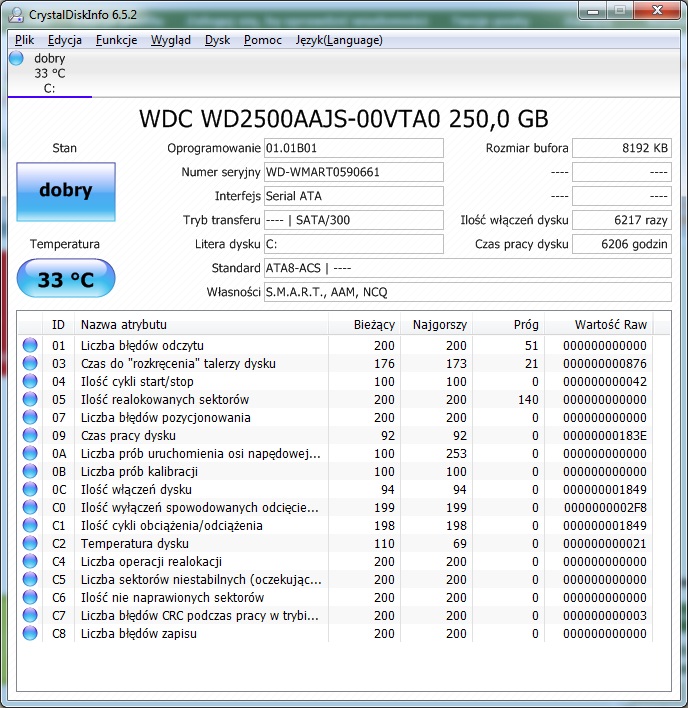

    Wczoraj złożyłem sobie komputer z następujących podzespołów:
    MSI H81-P33
    Pentium G3258 @ 3,2GHz
    GoodRam 4GB
    Asus GTX 750 Ti
    Corsair VS450W
    Windows 7 Ultimate
    Jedyną rzeczą jaka jest stara to jest dysk - SMART jest w porządku.
    Problemem jest to iż po zainstalowaniu wszystkich sterowników BF4 już przy ekranie ładowania ma ścinki w postaci kilkukrotnego odtwarzania tego samego dźwięku (jakbyśmy wycieli 1sek. muzyki i zapętlili ją przez 6sek.). W grze jest to samo tylko, że w tym przypadku widać jak ekran tnie. Na wysokich mam po 60FPS w FHD.
    Obstawiam dysk gdyż jedynie on jest "stary".
    NIe robiłem OC.

    Dzieje się tak samo podczas rozgrywki w ETS2. Jest 2-3sek. ścina i pali się wtedy dioda HDD LED.
    Podczas tych ścinek w BF4 również pali się dioda.

    A co do problemu: bardzo właśnie możliwe, że dysk nie wyrabia z przesyłaniem danych i dlatego coś takiego. Z drugiej strony może to za słaby procesor idlatego takie mikro-przycinki. Spróbuj odpalić BF na niższych ustawieniach i zobacz.
