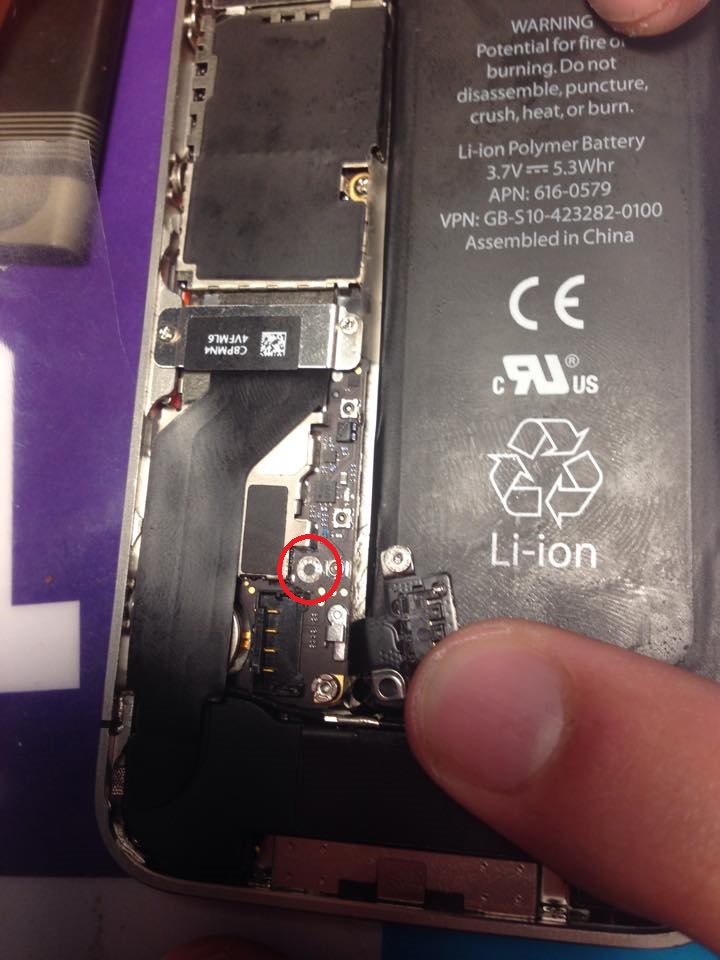

    Witam,posiadam iphona 4s,iphon włacza sie tylko pod ładoowarka i pokazuje 100% bateri po odłaczeniu odrazu sie wyłancza,brak elementu na płycie głownej,prosze o pomoc. iPhone 4s - Telefon działa tylko pod ładowarką, brak elementu na płycie głównej

    Witam. To jest oderwany gwint od mocowania gniazda baterii. Bateria padnięta. Wymień baterię i będzie dobrze.

    Jutro sprawdze i dam znac.

    ok telefon sie włancza ,ale nie łapie sieci

    Witam. A dobrze podłączyłeś antenę pod blaszką gniazda baterii?

    wszystko chodzi,dzieki chlebex.
