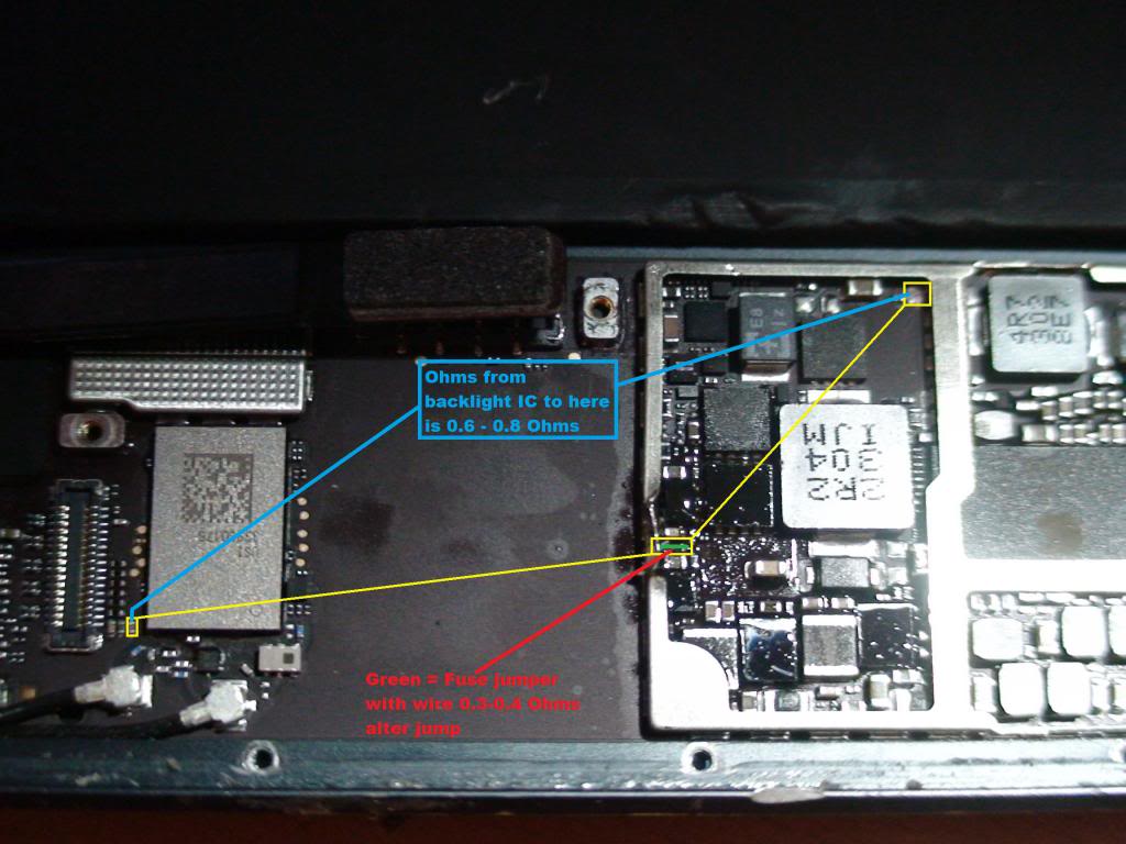

    Witam, mam pewiem problem pękł mi dotyk w ipadzie mini wiec zamowilem sobie nowy kompletny wraz z tasma przyciskiem home i po wymianie nie dziala mi podswietlanie, tzn na ekranie wszystko moge zobaczyc z tym ze jest bardzo ciemno, nawet jablko podczas wlaczania tableta jest takie bardzo ciemne, mam pytanie co to sie mogło stac i czy konieczna jest wymiana calego lcd czy jakos da sie to naprawic w tanszy sposob :) ?

    Prawdopodobnie uszkodzony bezpiecznik, sadząc po ilości postów w googlach
    Do sprawdzenia przejścia.

    Mam ten sam problem zrobilem jumpera podswietlenie wrocilo ale jest bardzo slabe, jakie rady ?
    Wyswietlacz sprawdzany na innej sztuce jest sprawny w 100 %
