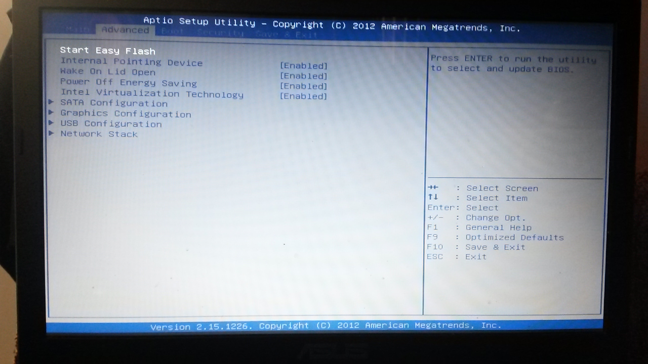

    Mam ogromny problem z w/w laptopem.
    Miałem na nim zainstalować Windowsa 7 ale nie pozwala mi zabootować pendrive z instalacją.
    Na moim laptopie instalacja bez problemu się uruchamia, więc na pewno nie jest to problem z pendrive ani z samym wypalonym obrazem na nim.
    Próbowałem również zabootować Hirensa, gparted, MHDD i coś tam jeszcze - nic nie odpala.
    USB są sprawne. Pendrive podłączam do gniazda 2.0.
    Próba odpalania bootowalnego pendrive z biosu (poprzez wciśnięcie 'enter' na wybranym urządzeniu) również nic nie daje.
    Co tu może być nie tak...
    Proszę o pomoc.

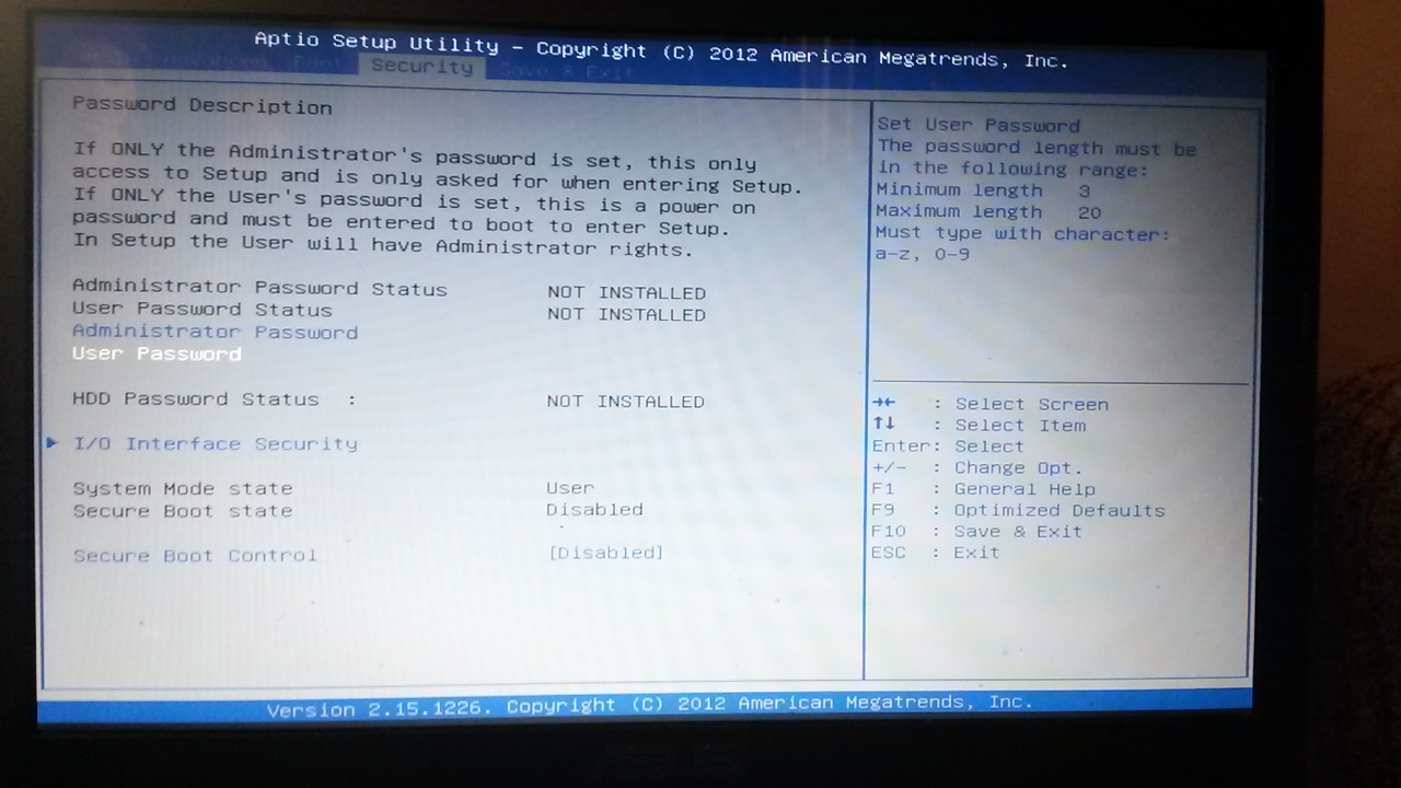

    Na początek w biosie sprawdzić ustawienia secure boot i UEFI
  • #3 14921094
    młody14
    Poziom 37  
    Posty: 4013
    Pomógł: 319
    Ocena: 230
    Dzięki, o secure boot zapomniałem...
    Wyłączyłem.
    Jednakże wciąż nie bootuje.
    ASUS X401A - Brak możliwości bootowania z pendrive, BIOS nie rozpoznaje urządzenia ASUS X401A - Brak możliwości bootowania z pendrive, BIOS nie rozpoznaje urządzenia ASUS X401A - Brak możliwości bootowania z pendrive, BIOS nie rozpoznaje urządzenia ASUS X401A - Brak możliwości bootowania z pendrive, BIOS nie rozpoznaje urządzenia ASUS X401A - Brak możliwości bootowania z pendrive, BIOS nie rozpoznaje urządzenia
    Próbuję czymś wyczyścić dysk, bo wiem, że wtedy instalacja bez problemu ruszy no ale nawet live cd wypalone na pendrive nie chcą działać :/

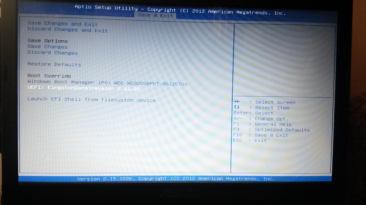

    "Launch CSM" ustaw na aktywny i sprawdź.
    Ewentualnie wyłączyć UEFI
  • #5 14922019
    młody14
    Poziom 37  
    Posty: 4013
    Pomógł: 319
    Ocena: 230
    Podziałalo.
    Instalator Win odpalił ale nie znalazł dysku twardego.
    Nie miałem czasu szukać i wgrywać driverow dlatego oddałem z odświeżonym Win 8.
