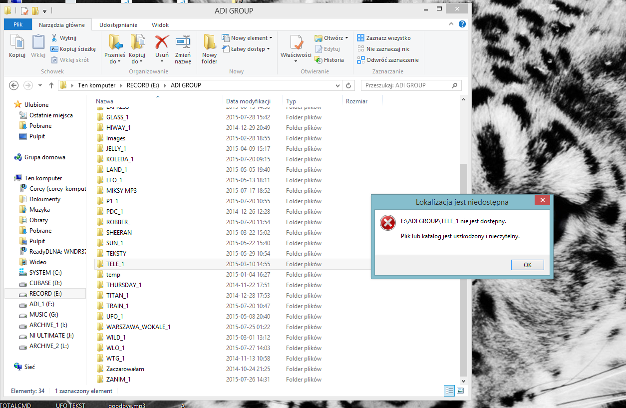

    Zaczne od tego, że dysk nigdzie nie upadł ani nic, po prostu sam z siebie zaczął świrować.

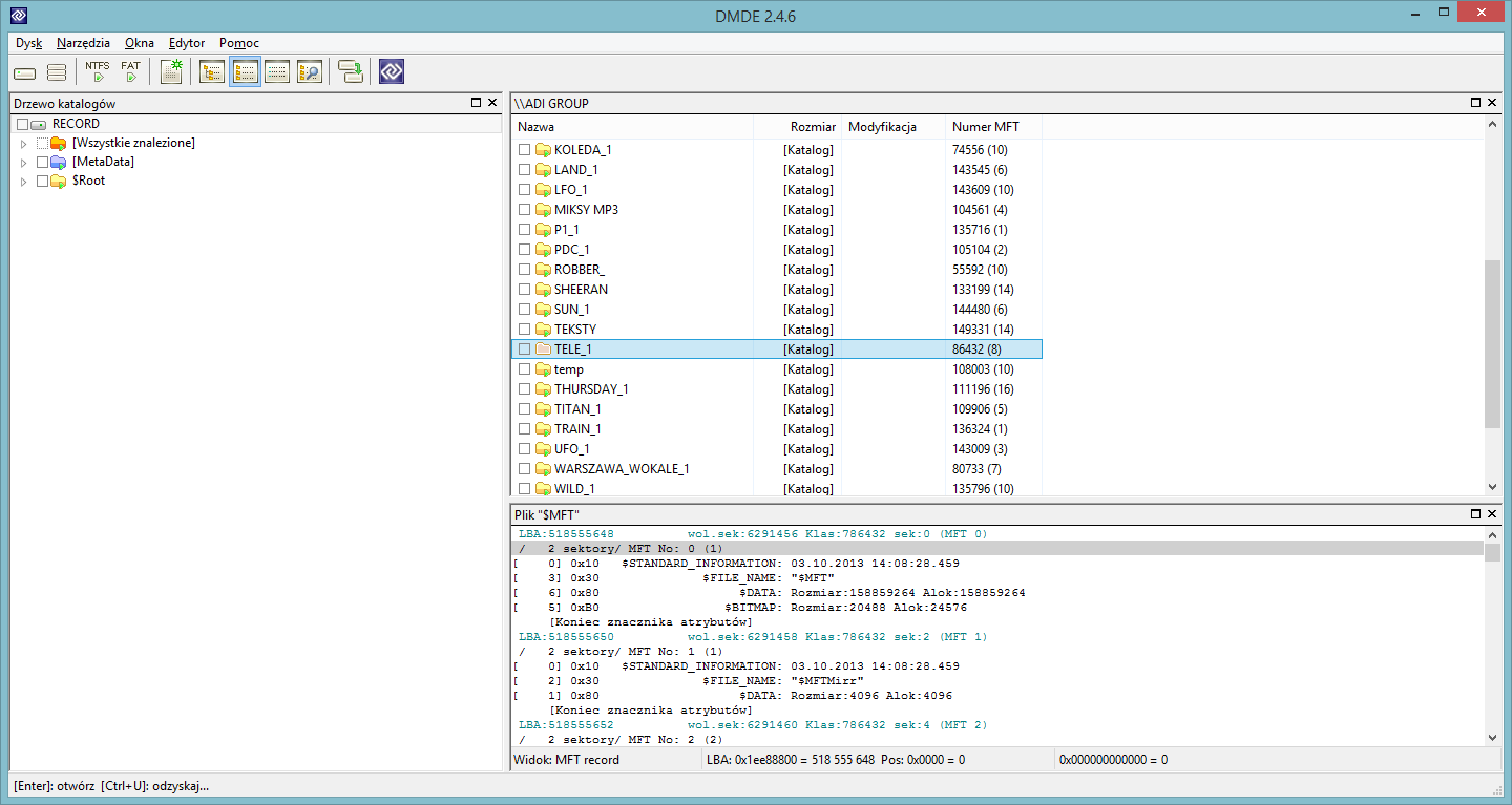

    Mam problem z skopiowaniem jednego folderu, a ani w windowsie, ani w DMDE, ani w linuxie folderu nie da się otworzyć albo jest pusty ( screeny w załącznikach).
    Linux pokazje błąd w stylu "indoex-corrupted" nie pamiętam dokładnie błędu, ale mogę później wstawić screena.

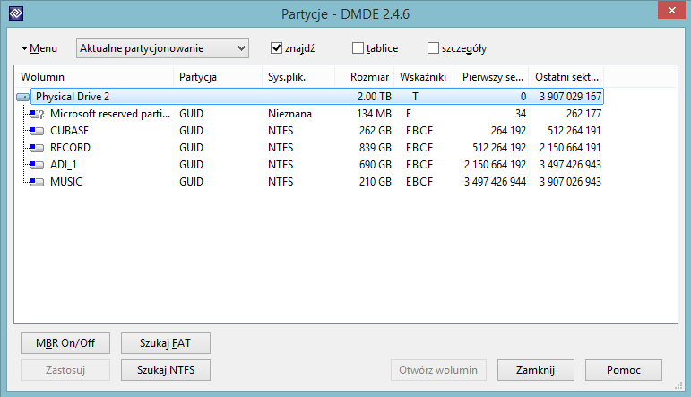

    Skopowialiśmy wszystko na inny dysk i jedyne co nam pozostało to jeden "TELE_1". Jest on bardzo ważny i stąd prośba o pomoc.

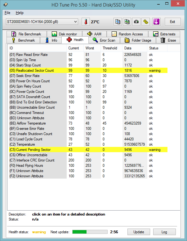

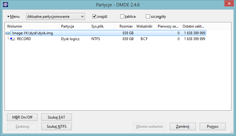

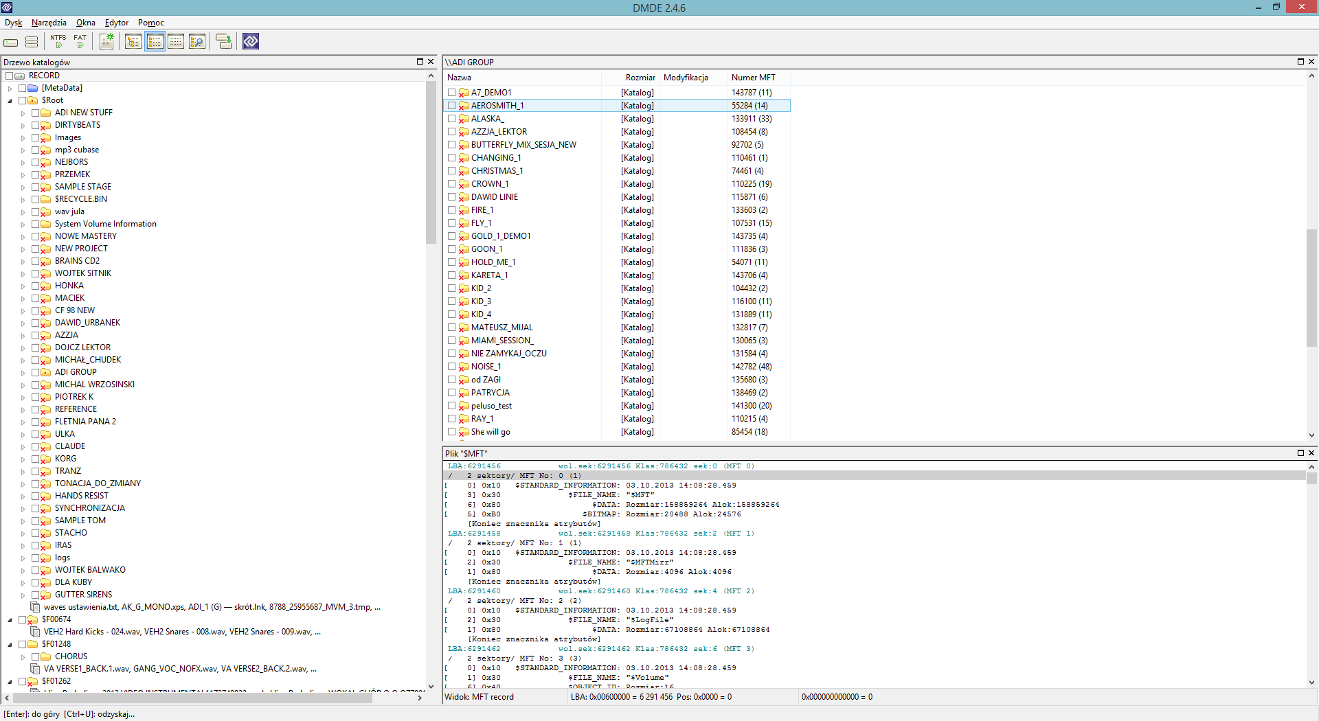

    Potem zrobiłem kopie sektorową całej partycji (ok 800GB). Wszystko przebiegło w porządku ( było ok 200 errów, czyli jakies 15mb danych). W kopii sektorowej w ogóle nie widać tego folderu. ( screen w widokiem na obraz w załączniku )
    Skończyły się mi pomysły, folder ma jakieś 1gb danych, lecz w windowsie pokazuje, że waży 0B.
    Total commander w ogóle nie pozwala wejść do folderu.

    Sprawdź w DMDE w hex edytorze, czy obszar w którym znajduje się TELE_1 wypełniony jest zerami czy posiada jakieś dane.
    Chociaż przy prawie 10k niestabilnych sektorów nie byłbym optymistą.
