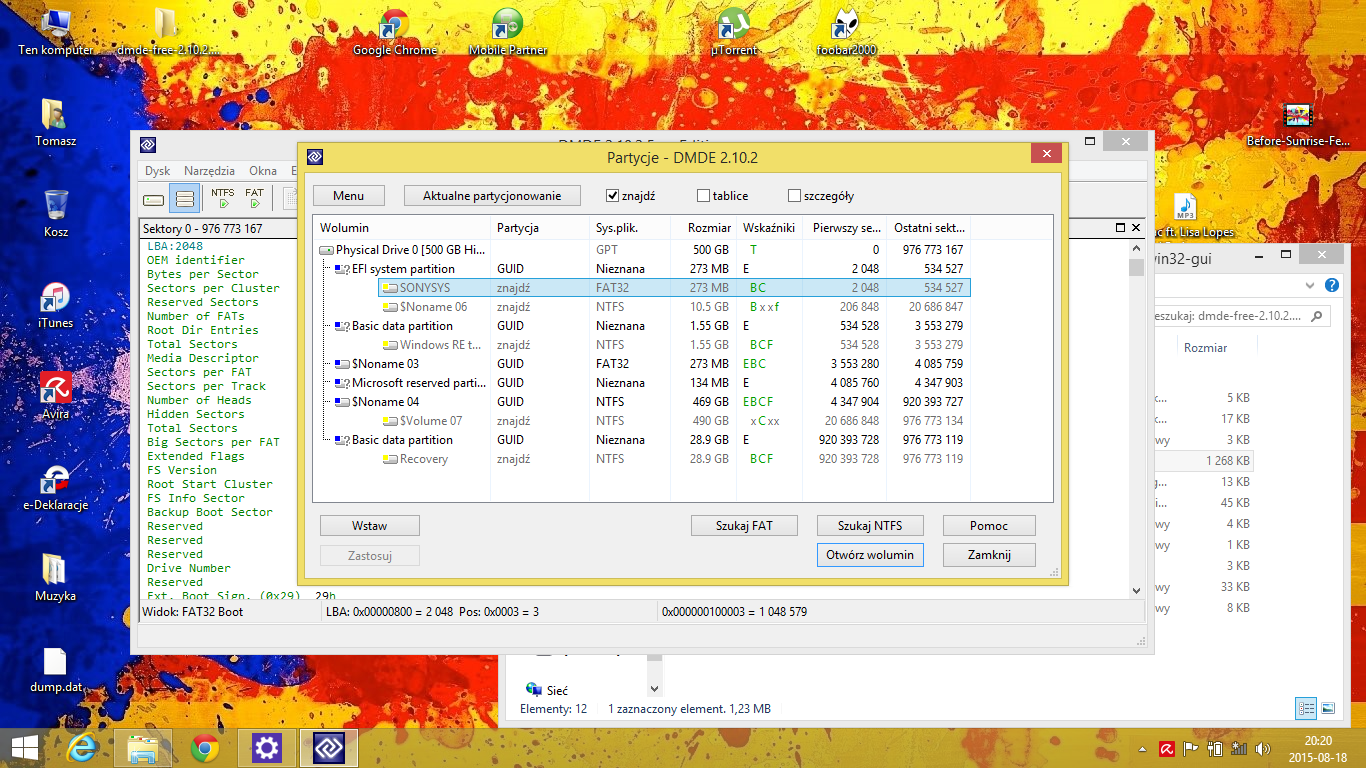

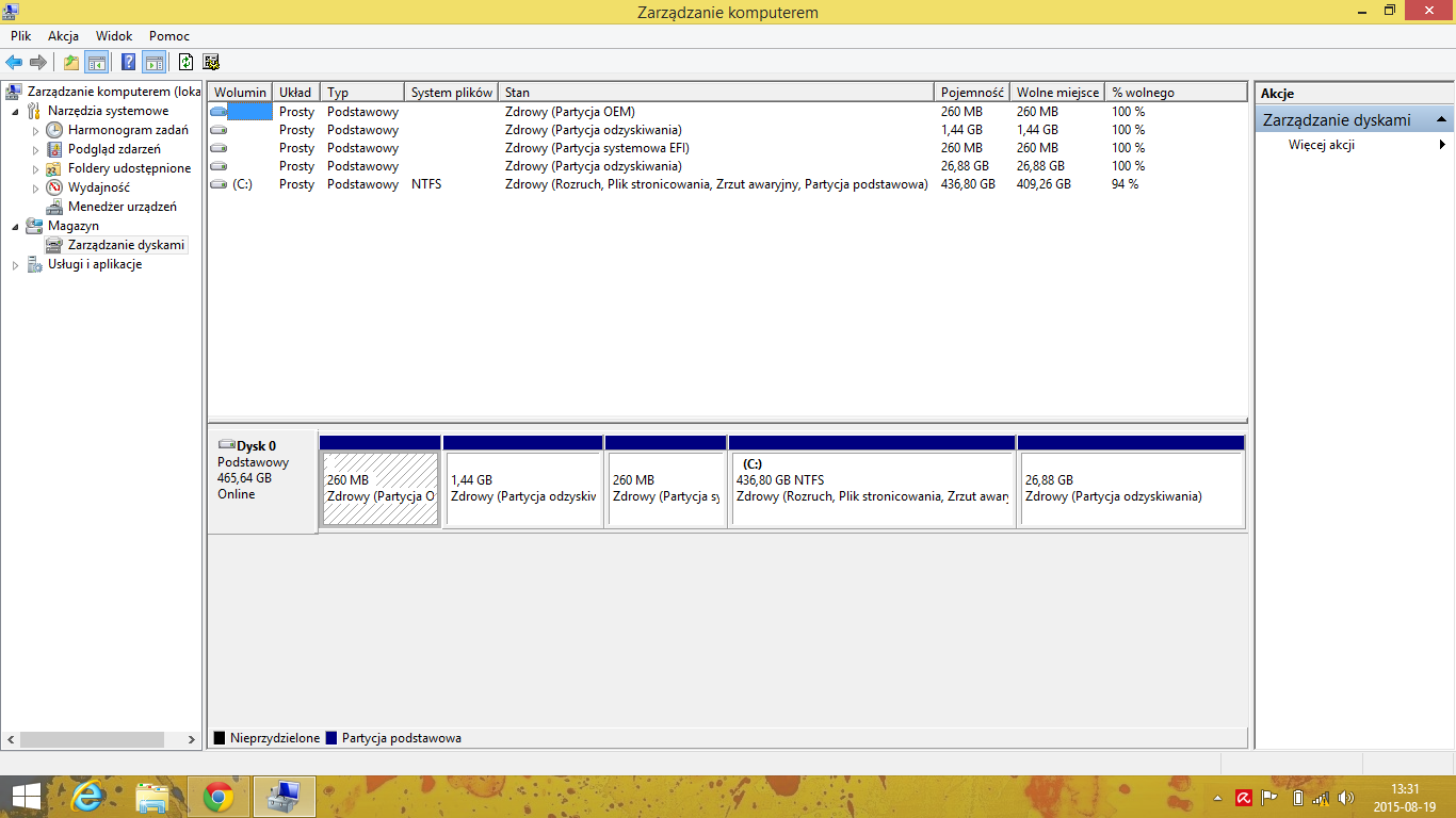

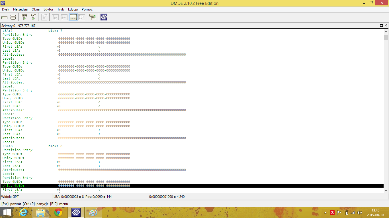

    Witam :) Mam problem z laptopem Sony Vaio SVE1113M1EV nie działa mi klawisz Assist od przywracania Recovery coś mam namieszane w partycjach i nie wiem jak to ustawić (partycje recover i inne ukryte nie ruszane) podsyłam scannera z programu DMDE jakby ktoś był tak miły i napisał krok po kroku jak to ustawić prawidłowo. Pozdrawiam!

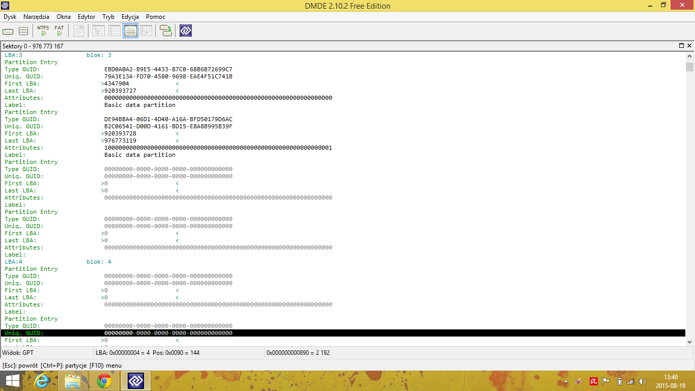

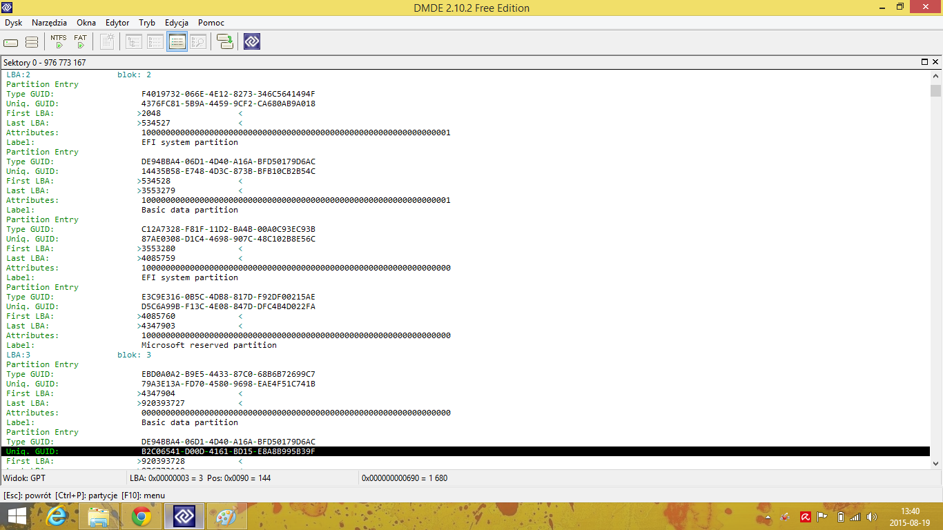

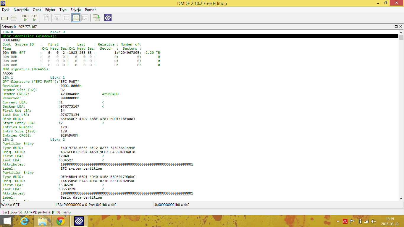

    Partycję OEM z [SONYSYS] masz jako ESP zamiast trzeciej.

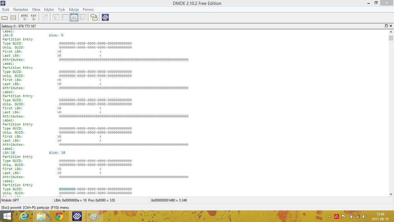

    Zabrakło widoku okna Zarządzanie dyskami. Wrzuć też widok całego GPT - zaznacz Physical Drive 0 ... -> [Zamknij] i pokaż jak wygląda główne okno (wszystkie wpisy) albo podeślij z 10 pierwszych sektorów HDD.

    mule111
    Posty: 14

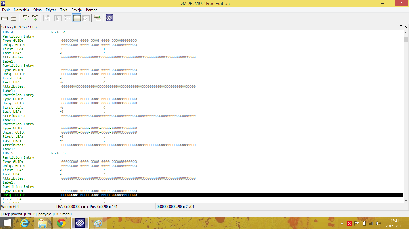

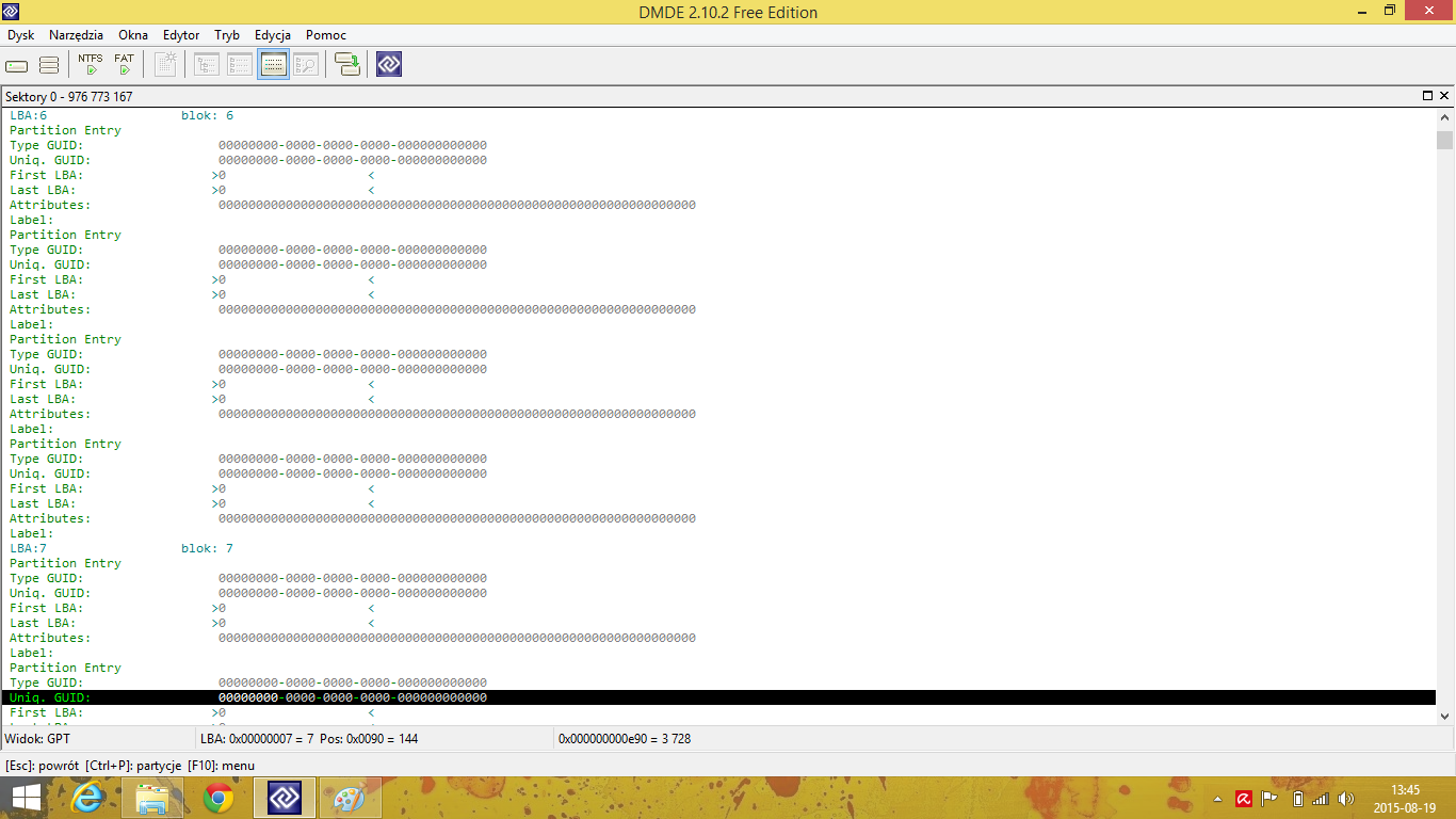

    Wrzucam widok okna Zarządzanie dyskami. Chodzi o 10 pierwszych sektorów czyli bloki z programie dmde? :)
    Sony Vaio - SVE1113M1EV Nie działa przycisk assist przywracanie systemu.

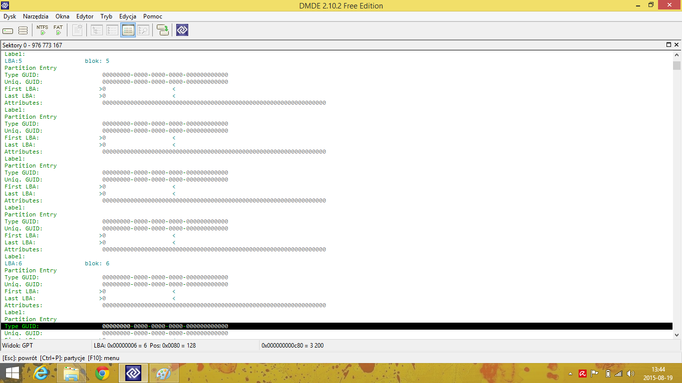

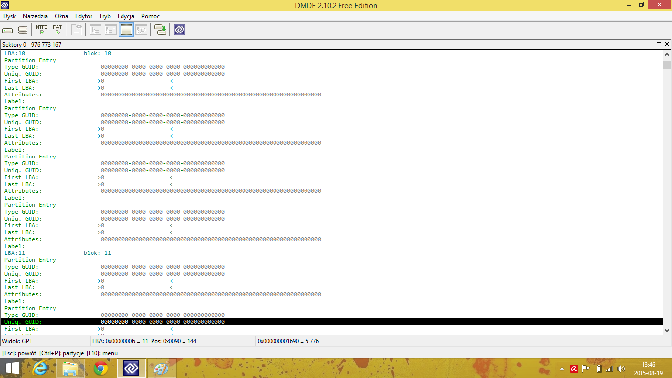

    oto zrzuty 10 pierwszych sektorów:
    Sony Vaio - SVE1113M1EV Nie działa przycisk assist przywracanie systemu. Sony Vaio - SVE1113M1EV Nie działa przycisk assist przywracanie systemu. Sony Vaio - SVE1113M1EV Nie działa przycisk assist przywracanie systemu. Sony Vaio - SVE1113M1EV Nie działa przycisk assist przywracanie systemu. Sony Vaio - SVE1113M1EV Nie działa przycisk assist przywracanie systemu. Sony Vaio - SVE1113M1EV Nie działa przycisk assist przywracanie systemu. Sony Vaio - SVE1113M1EV Nie działa przycisk assist przywracanie systemu. Sony Vaio - SVE1113M1EV Nie działa przycisk assist przywracanie systemu. Sony Vaio - SVE1113M1EV Nie działa przycisk assist przywracanie systemu. Sony Vaio - SVE1113M1EV Nie działa przycisk assist przywracanie systemu.

    OK, (w DMDE mnie zmyliła etykieta partycji). W ogóle klawisz Assist nie działa czy działa i po tym jak wybierzesz opcję Recover... to nie działa?
  • #5 14933223
    mule111
    Posty: 14
    po naduszeniu Assist pokazują się opcje naprawy itp po wybraniu przywracania do ustawień fabrycznych pokazuje włóż nośnik a dodam ze to jest netbook i nie posiada napędu. Recover jest z Windowsem 8.
