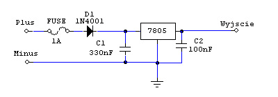

    Robię zasilacz do względnie drogiego urządzenia, więc chciałbym zminimalizować ryzyko jego ewentualnego uszkodzenia od strony zasilania.
    Ma ono być zasilane z 5V, przez układ zewnętrznego zasilacza, którego napięcie podaję na stabilizator 7805. I teraz pytanie: czy przed wejściem na stabilizator dać szeregowo diodę krzemową zabezpieczającą przed odwrotnym podaniem napięcia czy nie jest to konieczne? Podobnie bezpiecznik - myślałem o 1A (układ i tak nie pobiera więcej jak 500mA, z brzpiecznik pomoże gdyby jakimś cudem spalił sięstabilizator czy coś). Co prawda nie spotkałem się z takimi zabezpieczeniami, ale dioda kosztuje 30 groszy, bezpiecznik niewiele więcej, więc jeśli miałoby to poprawić bezpieczeństwo od strony zasilania to czemu nie...
    W instrukcji wyczytałem że 7805 ma zabezpieczenie przed zwarciem wyjścia i przegrzaniem, ale nie pisze nic o podaniu odwrotnego napięcia na wejście.
    Co o tym sądziecie?
    Bo te układy takiego zabezpieczenia nie mają.
    Sam niedawno przez przypadek uszkodziłem w ten sposób stabilizator. Przy krótkotrwałym podłączeniu o odwrotnej polaryzacji źródła o stosunkowo niskiej wydajności prądowej (lub z zabezpieczeniem) prawdopodobieństwo uszkodzenia jest zdecydowane mniejsze, niż przy podłączeniu źródła o dużej wydajności - np. bezpośrednio transformator z mostkiem (te w TO-220 to nawet rozerwać potrafi :) ).
    Możesz zrobić tak jak narysowałeś, lub diodę dać do masy - wtedy przy odwrotnej polaryzacji przepaleniu ulegnie beziecznik. Możesz też na wejściu dać mostek Gretza i wtedy polaryzacja napięcia wejściowego będzie nieistotna. ;)

    No faktycznie, dzięki Dykus, zapomniałem o jakże prostej a jakże skutecznej metodzie z mostkiem Gretza w celu wyeliminowania polaryzacji wejściowej :) Bezpiecznik 1A + mostek + stabilizator - to jest to czego potrzebuję. Co prawda będzie potrzebne trochę większe źródło zasilania (spadek 1,4V na mostku + 2V zapasu za stabilizator), ale to nie problem.
    Hm, obawiam się, że 2V może nie wystarczyć. Niby dla 78Lxx faktycznie typowe napięcie Udo (drop-out) wynosi 2V (przy 0.1A), ale już dla innych wersji sięga nawet 2.5V (dla 78xx to 2.2V przy 1A). Zaleca się więc napięcie Uwe o 3V wyższe niż Uwy...
    Oskar777 napisał:
    Czasem zdaza się, że stabilizotor traci na swoich właściwościach i daje wyższe napięcie, ja bym polecał dać jeszcze zenerke powiedzmy na 5.6 [v] z rezystorkiem
    Nie mniej wg mnie dzieje się to niezwykle rzadko (a przy firmowych układach chyba w ogóle :) ) - chyba, że chodzi o jakieś szpilki na wyjściu. Jeśli faktycznie jest potrzeba zabezpieczenia się przed tym, to można dać na wyjściu stabilizatora jeszcze jeden bezpiecznik i diodę Zenera do masy o wartości np. 5.6V. Jeśli napięcie się podniesie do tej wartości to przez diodę popłynie prąd i przepali bezpiecznik. Wszystko zależy jak cenny zamierzamy chronić. :)
    Rezystor pogorszy parametry stabilizatora, a bezpiecznik może ograniczyć nieco wydajność (tzn. maksymalny prąd).
