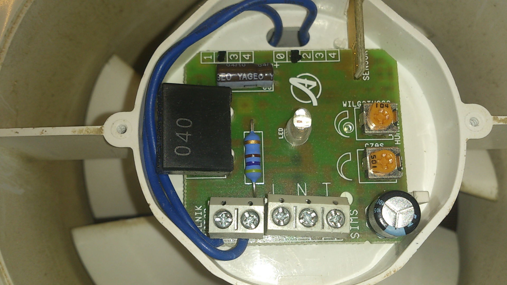

    Mam problem z podłączeniem wentylatora ( jak na zdjęciu ).
    We włączniku na ścianie mam kabel czarny i brązowy ( na próbówce oba świecą ).
    Z otworu na wentylator wychodzi jeszcze trzeci kabel niebieski.
    Moje kombinacje kończyły się kręceniem się wiatraka cały czas albo tylko gdy trzymałem włącznik.
    Dla fachowca to pewnie jasne ale powinien się włączać przy odpowiedniej wilgotności lub przy naciśnięciu włącznika i pracować jakiś ( nastawiony ) czas.
    Bardzo proszę o podpowiedź jak to podłączyć i który potencjometr jest od czasu i od wilgoci.
    Tylko 3 kabelki a przerosło mnie to.
    Z góry dzięki za informacje.

    Sorry, dopiero jak napisałem post to na powiększeniu zobaczyłem co jest od wilgotności a co od czasu.
    Reszta jak najbardziej aktualna.

    N - przewód neutralny, czyli niebieski
    L - przewód fazowy, załączony na stałe
    T - przewód fazowy załączany przez wyłącznik.
    I tu musisz znaleźć, który z przewodów (czarny, brązowy) jest który.
    Po takim podłączeniu wiatraczek powinien realizować funkcję działania czasowego.
    Na czas podłączenia skręć na minimum czujnik wilgotności, bo może on załączać wentylator. Na zdjęciu jest wkręcony prawie na maksimum.

    Dziękuję, wentylator działa.
