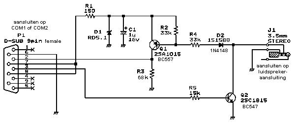

    Witam kolegów złożyłem już kilka programatorów OPC-478 miedzy innymi z tej strony http://mw0gkx.co.uk/radprog/icomhw/opc478.htm niestety ciągle brak komunikacji.
    komputer którego używam do programowania to dell D610 z portem COM.
    Może ktoś z kolegów ma sprawdzony schemat i oprogramowanie do tego Icoma?
    Będę bardzo wdzięczny za jakieś wskazówki.

    Witam. Osobiście wykonałem ten i z powodzeniem programuję nim te i podobne radia. Nigdy nie było z nim problemu. Ruszył od razu z podanymi elementami.

    Czy tranzystory są elementami krytycznymi posiadam bc557 bc546 według noty katalogowej BC546 może zastąpić BC547. Naprawdę nie wiem do czego się przyczepić.
    Nie są krytyczne w tym układzie. Ja wykonałem ten programator na BC107 i 177. Chodzi o to by były NPN i PNP. Twój układ jest podobny tylko że ma dodane parę elementów i R3 jest 47K, a w moim schemacie jest 68K. Przy uruchamianiu warto sprawdzić podczas programowania czy jest 5V na diodzie zenera, bo nie każdy komputer ma odpowiednią wydajność prądową na wyjściu RS232.

    Na diodzie zenera 5V
  • #6 14944772
    kriss51
    Posty: 5630
    Pomógł: 672
    Ocena: 480
    Tak na diodzie 5V1. Czasem są trudności właśnie dlatego że brak stabilnego napięcia. Możesz podłączyć zasilanie zewnętrzne jak jest w drugiej wersji, a zamiast diody zenera wstaw stabilizator 7805. Potem możesz zasilać programator np. z baterii 9V.

    Co z R1 ?? usunąć ??
  • #8 14944813
    kriss51
    Posty: 5630
    Pomógł: 672
    Ocena: 480
    Jeśli zastosujesz stabilizator 7805 to usunąć, jeśli zostawisz diodę zenera to rezystor musi zostać.

    Wstawiłem 7805 dioda wyleciała i R1 też niestety brak komunikacji C1 stabilne 5V
  • #10 14944847
    kriss51
    Posty: 5630
    Pomógł: 672
    Ocena: 480
    sSmall napisał:
    wstawiłem 7805 dioda wyleciała i R1 też niestety brak komunikacji C1 stabilne 5V
    Ale jak wyleciała? Spaliły się te elementy? Stosując stabilizator 7805 wywal diodę oraz R1. Rozpoczynaj zdania z dużych liter, bo chodzę i poprawiam.

    Com w programie dobrze masz wybrany, tranzystory ok? To prosty układ tam nie ma cudów.

    Masz zrobiony układ który przedstawiłem wyżej? Bez C2, D3, R6.

    Tak układ złożony zgodnie ze schematem działa. Wina leżała po stronie oprogramowania.
    teraz moje pytanie jak ustawić aby radio pracowało jako skaner ??
