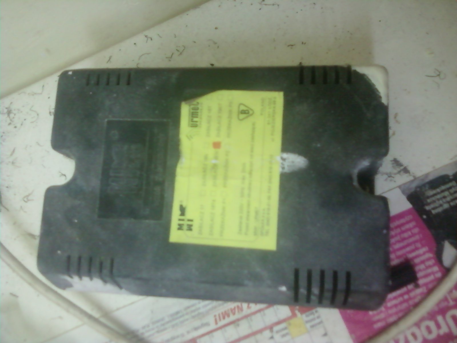

    Witam. Naprawiam po burzy u znajomego instalację domofonową (dosyć stary typ). Problemem okazał się spalony zasilacz Miwi Urmet 18N. Poniżej wrzuciłem zdjęcie podglądowe. Problem w tym, że takiego zasilacza nigdzie już nie dostanę i chcę znaleźć taki, którym będę mógł go zastąpić. Lista zacisków zasilacza: GL, GL, G, 441, 22, M, ~ oraz odwrócone T. Ktoś wie jakim ogólnodostępnym modelem mogę go zastąpić? Jeśli potrzeba podać więcej informacji to proszę powiedzieć jakie. Pozdrawiam
    • Zamiennik dla zasilacza Miwi Urmet 18N w instalacji domofonowej po burzy 9902686700_1376412870.jpg (133.66 KB) Musisz być zalogowany, aby pobrać ten załącznik.

    Spokojnie zastąpisz go Urmetem 18A2

    Problem został rozwiązany poprzez naprawę uszkodzonego zasilacza. 90% nowych elementów + odtworzenie ścieżek pomogło. Pozdrawiam
