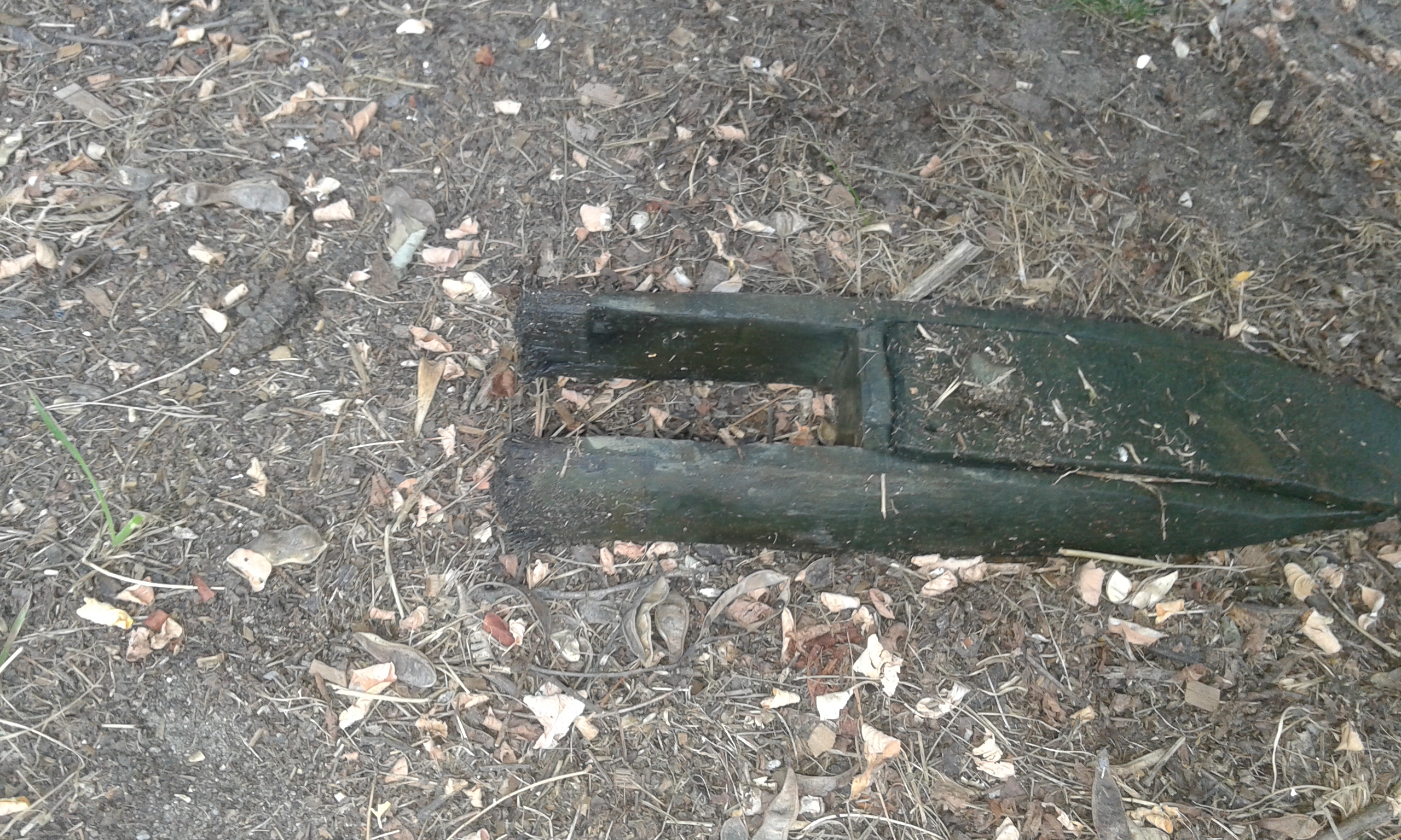

    Posiadam na podwórku pompę ze studnią (to co na zdjęciu). Pompa od roku czy dwóch nie działa, postanowiłem ją naprawić. Zdjąłem osłonę od góry, odkręciłem ramię do "machania" i wyjąłem ze środka długi (10m, skręcony z kilku kawałków) metalowy pręt. Spodziewałem się, że na końcu zobaczę tłok. Ale jak widać tłoka nie ma (pewnie jest na dole). Da się to jeszcze jakoś naprawić (wydobyć tłok z dna i przymocować do tego pręta)? Jak?

    Ten tłok, to był krążek z dziurą po środku i grzybkiem, który działał jak zawór jednokierunkowy. W tej chwili przede wszystkim musisz wydostać resztki tego ze studni, bo będzie blokować pracę i dorobić od podstaw nowy element. Może nie z drewna, bo widać, jak to się skończyło...

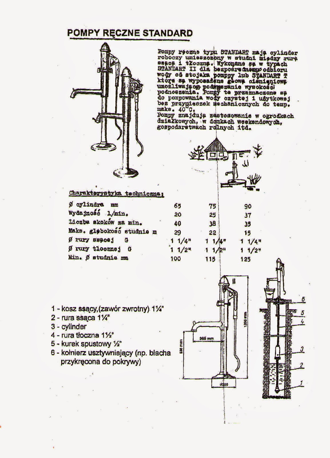

    Myślę że chodzi o taką pompę.Chcąc ją naprawić,to trzeba wyciągnąć tą część wpuszczoną do studni.

    Część oznaczoną na rysunku jako 1 i 2? Czyli całą rurę po prostu?
    Jeśli piszesz że pręt ma 10m długości,to może to być pompa dostosowana do studni głębokiej na 15m.Wtedy pompa miała by średnicę 90mm(nr.3 na rysunku) i nie widzę innej możliwości naprawy jak wyjęcie całości ze studni tj.od kosza ssawnego aż po dekiel,lub nawet z deklem studni.Mając całość na wierzchu jest wiele sposobów na rozkręcenie starych połączeń.
