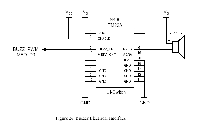

    Witam wszystkich i mam problem z Nokia 3410 po zalaniu brak dzwonkow a buzzer jest sprawny czy moze mi ktos doradzic co zrobic zeby byly dzwonki Pozdrawiam

    najgorsze są telefony po zalaniu makabra jedną zecz zrobisz i zaraz druga pada sprawdz sciezki cos mysle ze pewnie je ci pomylo

    Tez tak podejrzewam ale nie mam az tak duze doswiatczenia napisz jak to zrobic skad do kad mam pomierzyc pozdrawiam

    serwisówka w dłon i szukasz

    Sprawdz to
    • Nokia 3410 - brak dzwonków po zalaniu, mimo sprawnego buzzera, co zrobić? 3310_naprawa_buzera.jpg (20.37 KB) Musisz być zalogowany, aby pobrać ten załącznik.
    • Nokia 3410 - brak dzwonków po zalaniu, mimo sprawnego buzzera, co zrobić? 3310___buzer.jpg (51.2 KB) Musisz być zalogowany, aby pobrać ten załącznik.

    Dzieki ale juz znalazlem schemat i dzwonki sa Pozdrawiam
