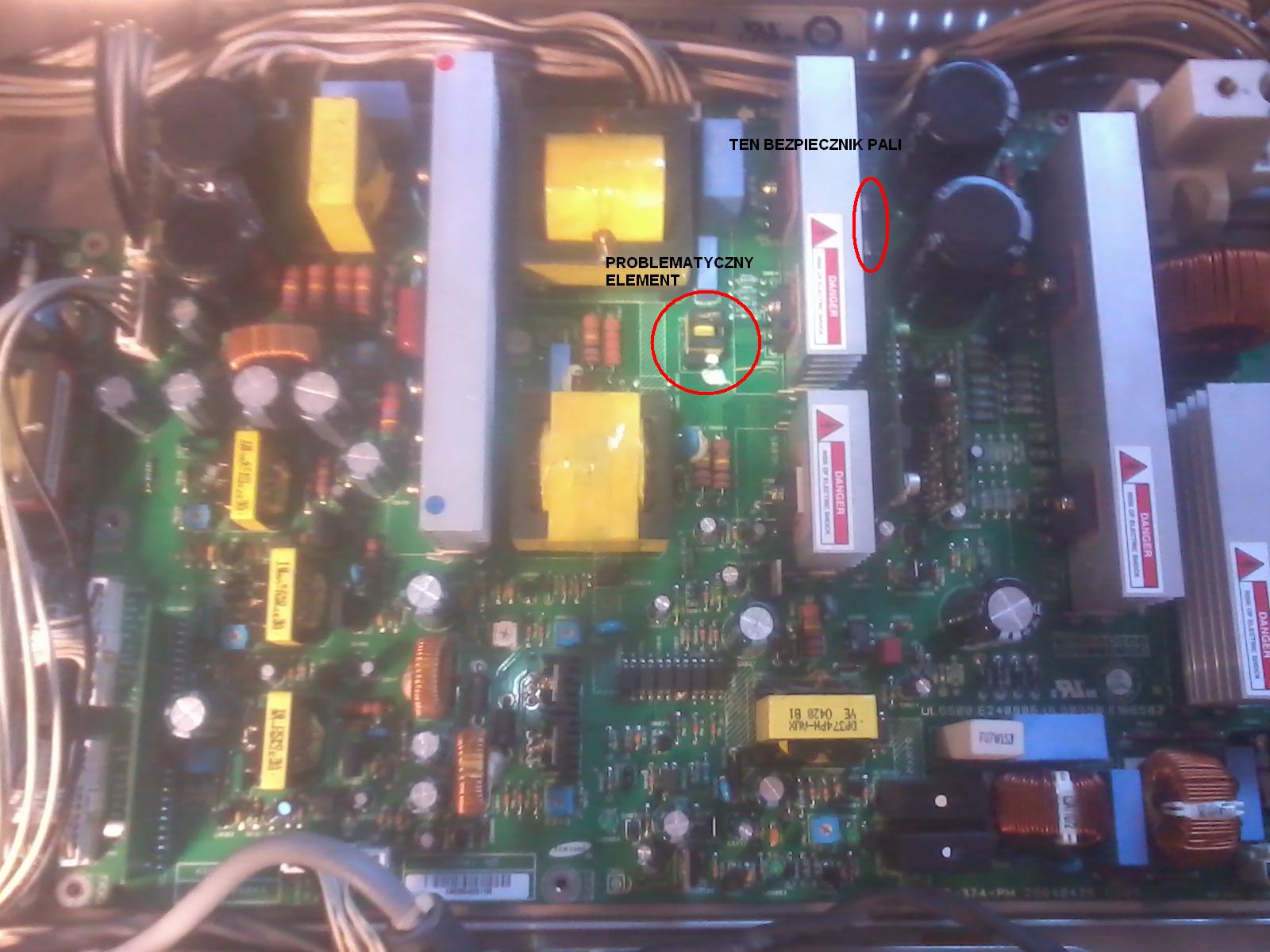

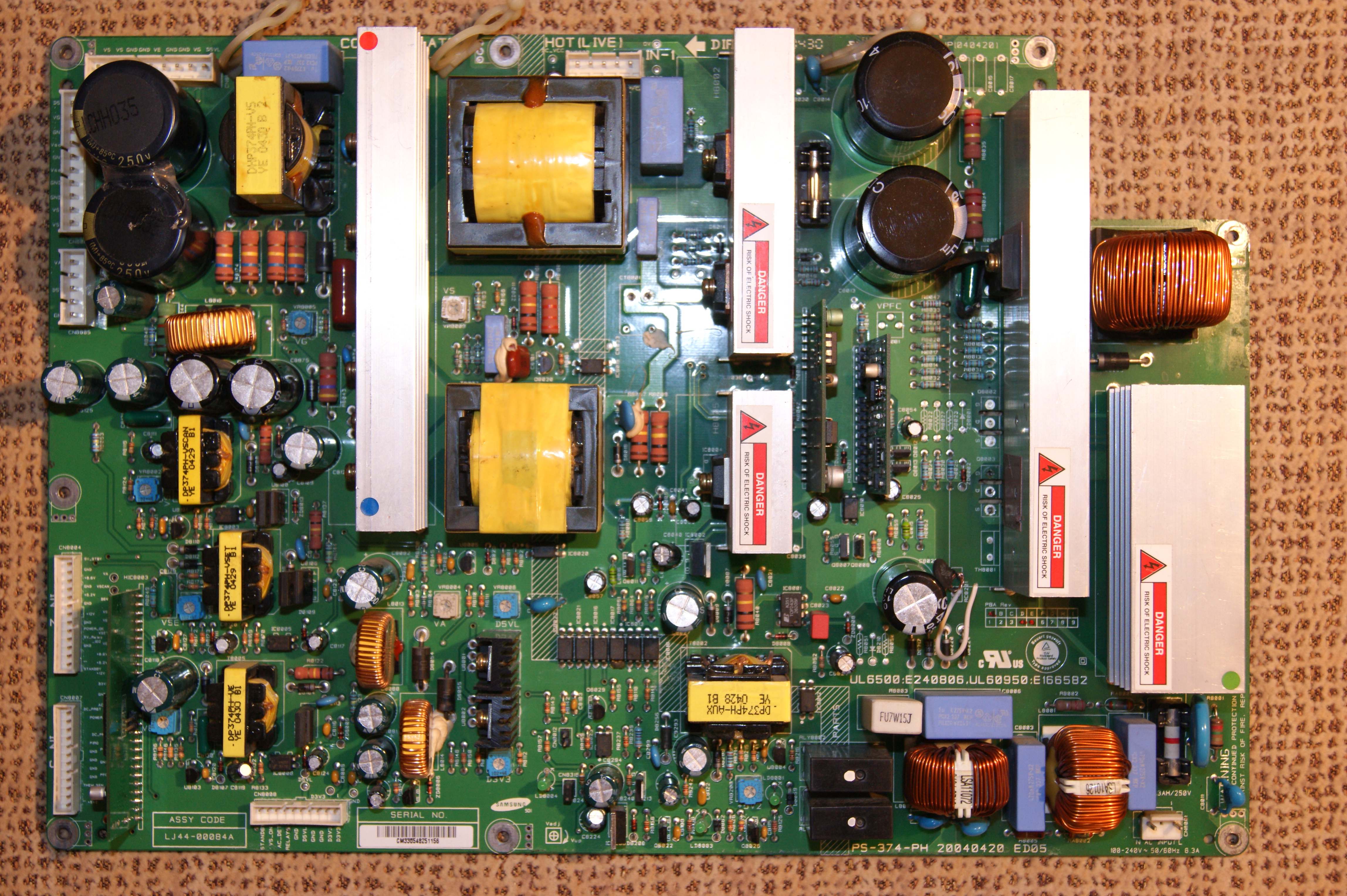

    Problem w tej plazmie leży w tym ze nie chce się ona uruchomić.
    Uwalony jest na pewno jak na razie zasilacz.

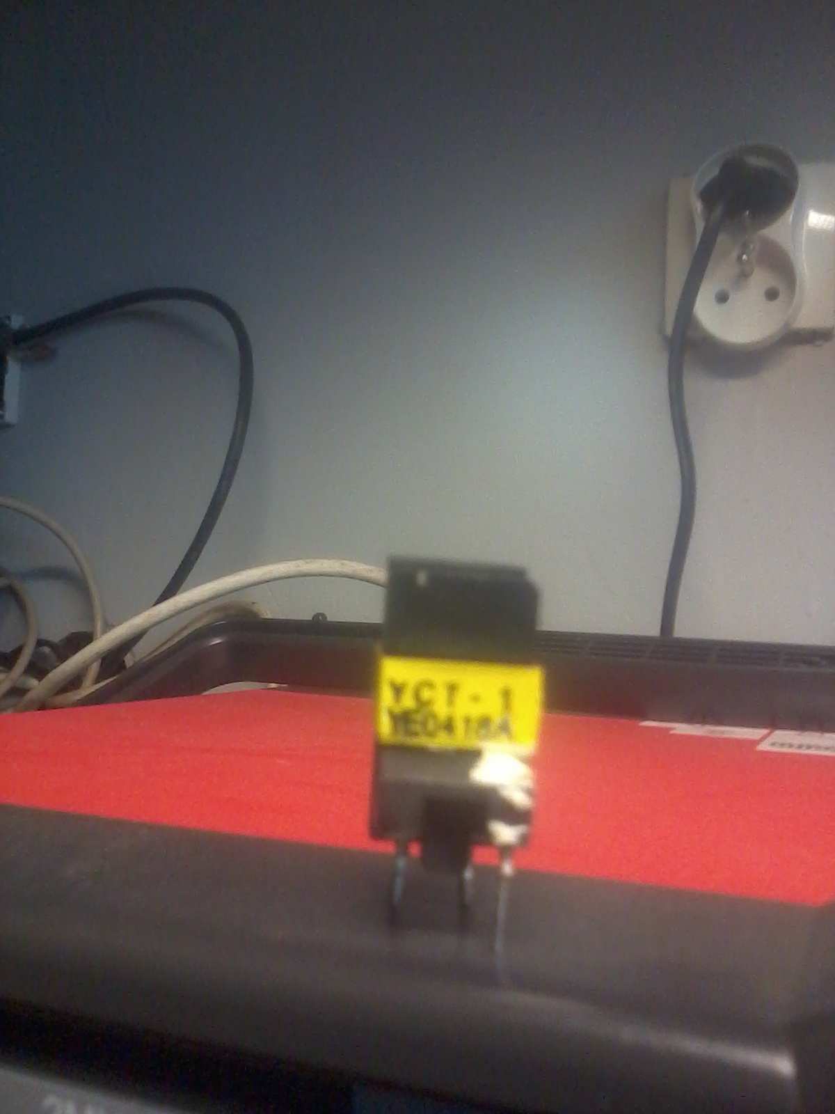

    Na głównej płycie zasilacza są 2 bezpieczniki jeden obok wtyczki zasilania a drugi pomiędzy radiatorami i właśnie ten drugi mi wywala. Doszedłem do tego, że zwarcie robi mi taki mały transformatorek, po wylutowaniu jego przestaje palić bezpiecznik. Oznaczenia na nim YCT-1 YE0418A. Nie za bardzo wiem, gdzie go zdobyć.
    Dołączam foto.

    Pisałem wcześniej , że Przykre kol. , ale nie ma na ten czas schematu > zwłaszcza zasilacza.
    Ten CT8001 musisz sobie rozrysować , gdzie i jaka rolę pełni
    -czy napędza owe Q8005 (na radiatorach) i za jakie napięcia odpowiada
    - Vscan : Voltage for scan high
    - Vb : Voltage for X bias
    - Vset : Voltage for Y ramp pulse
    Patrz strona 44 owego linku do skróconego SM tej plasmy Link
    Skąd wtedy wziąść taki trafo:
    -ano z orginału Link+Philips 37PF9946/12 - PSU - LJ44-00084A - PS-374-PH+ 37funów
    - lub po analizie układu pracy trafa. np. z innych zasilaczy np. może z USP490M-42LP

    Co do rozrysowania to strona pierwotna zasilana jest praktycznie z 230V poprzez 2 przekaźniki.
    przed chwilą sprawdziłem dokładniej i trafo zasilane jest z 310 DC
  • #5 14979842
    lisek
    Serwisant RTV
    Posty: 39844
    Pomógł: 6332
    Ocena: 6843
    Ok, masz zasilanie !
    Co ze strona wtórna ? Co zasilane jest z tego uzwojenia?
    Jak dochodzi do niego 310AC, skoro
    Moze to trafo. st_by?
  • #6 14980168
    Prezeslukasz
    Posty: 332
    Ocena: 15
    Do niego dochodzi 310 DC tj:
    1. Zasilanie wchodzi na płytę
    2. Przechodzi poprzez przekaźniki
    3. przechodzi poprzez układ Graetz
    4. następnie 2 kondensatory
    5. bezpiecznik
    i jest na tym malutkim trafie.
    Wtórna strona idzie do jednej płytki dolutowanej pionowo do głównej płyty.
    Nazwa płytki, jakie układy scalone na niej i foto (dobre) owej płytki !
  • #8 14983208
    Prezeslukasz
    Posty: 332
    Ocena: 15
    Po południu wrzucę foty.
    Na razie znalazłem uszkodzony MOSFET 20N60C3.
    Strona pierwotna idzie do pionowej płytki tej pierwszej od strony radiatorów ( na foto widać ja od strony układów), nazwa płytki PS374-PH-S82.
