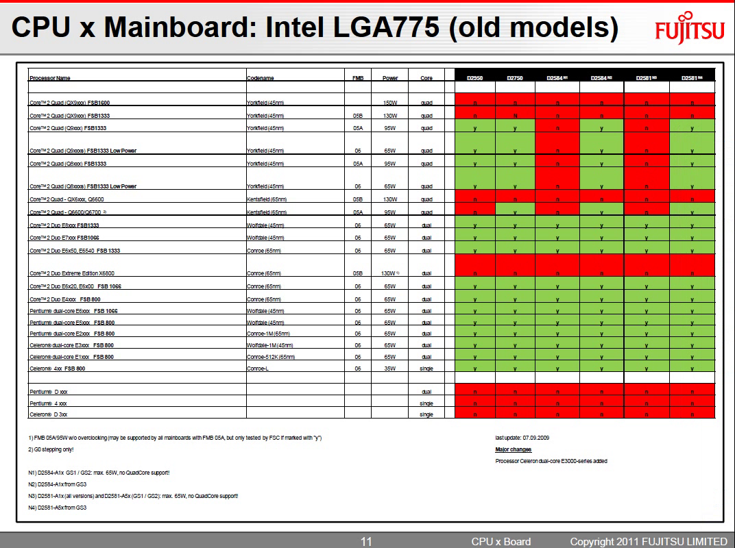

    Tak jak w temacie szukam lepszych zamienników procesora Intel Pentium E5200
    na płycie głównej FUJITSU Model D2950-A1. Wejdzie mi tu jakiś czterordzeniowy?
