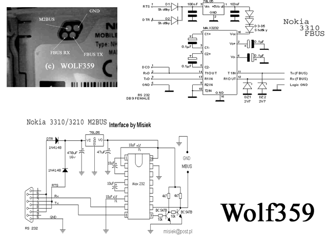

    witam mam taki problem z przewodem pod com-a. przez przypadek wyrwały mi sie przewody od strony wejścia com i teraz niewiem jak one mają być zpowrotem. Są trzy przewody (biały,zielony i niebieski) a na wtyczce od com-a jest jakiś układ. wiem że to głupie pytanie więc jak macie pisać bzdury to nie piszcie. bardzo prosze o pomoc i z góry dziękuje.będe wdzięczny za jakieś linki do stron z różnymi żeczami do nokii 3310

    A Masz dostęp do elektroniki? Jeżeli tak to znajdź schemat kabla MBUS- FBUS i idąc po wyprowadzeniach dojdziesz do ładu z tym kablem.

    Nie chcę pisać tego co większość Kolegów, ale niestety muszę - opcja SZUKAJ... Ale, że mam dobre serce to proszę:
    • Nokia 3310 - Jak podłączyć przewody (biały, zielony, niebieski) do COM? Nokia3310cable.gif (59.21 KB) Musisz być zalogowany, aby pobrać ten załącznik.
