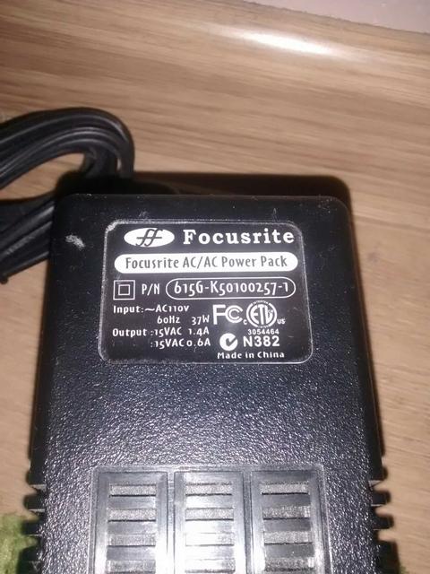

    Zasilacz Focusrite:
    Podłączenie Focusrite Saffire pro 26 i/o z USA w PL

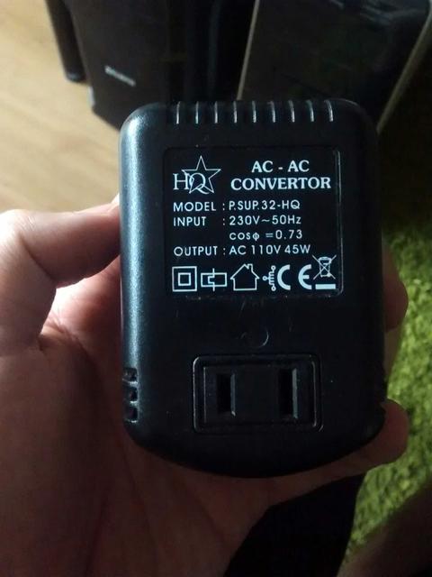

    Adapter, który posiadam:
    Jeśli dobrze rozumiem, to adapter może obsłużyć sprzęt do 45W, a Focusrite daje 37W, czyli wszystko powinno się zgadzać? Proszę o wypowiedź kogoś bardziej pewnego ode mnie ;)

    Kup transformator 2x15V 35VA, będzie taniej i bezpieczniej.
    A jeśli koniecznie chcesz wykorzystać oryginalny, to kup transformator 230V na 115V, nie autotransformator.
