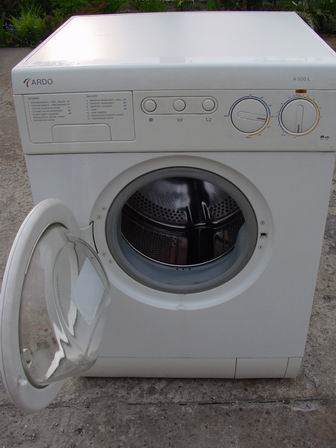

    -> jakie są różnice między A500 a A500L
    -> czy pralki A400, A500, A600 i A1000 mają termostat który uruchamia obroty bębna dopiero po osiągnięciu temperatury minimalnej (30st.C) ??
    moje pytania dotyczą najstarszych modeli Ardo (tych z lat 1992-1994)dokładnie tych pierwszych

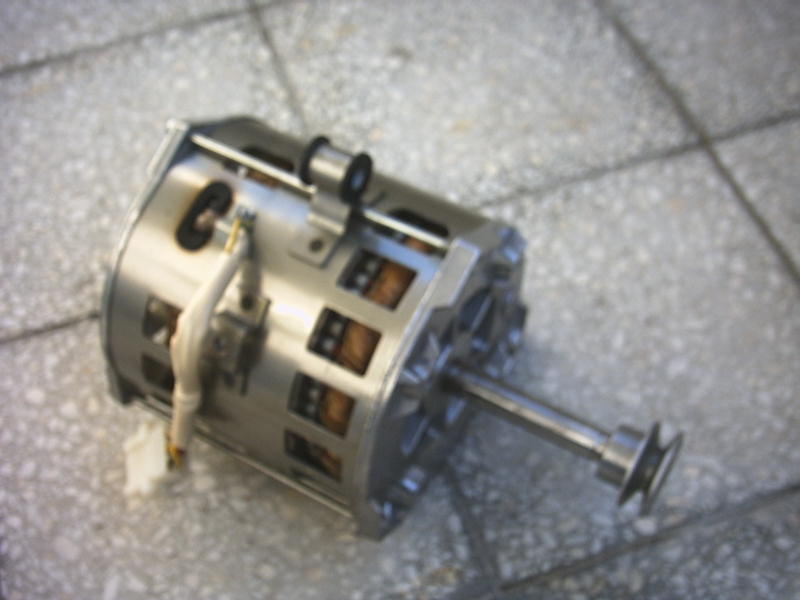

    i jeszcze jedno, jak myślicie, jaki to silnik ten na zdjęciu, bo ja jestem pewny na 100% że to silnik od którejś małogabarytowej serii PMG, PMS i P-565
    • Różnice między pralkami Ardo A500 a A500L oraz termostat w modelach A400-A1000 silnik .jpeg (51.65 KB) Musisz być zalogowany, aby pobrać ten załącznik.

    1 Praktycznie żadnej (wygląd)
    2 Wyprodukowane do 07/97 wszystkie mają te termostaty.
    3 Na 100%

    ->1 no, ale one wyglądają tak samo 8O
    ->2 ok
    ->no właśnie, a ten co ten silnik chciał sprzedać na www.allegro.pl napisał że to jest silnik od A600[/quote]silnik z pralki Ardo A600 w dobrym stanie[quote] załączam coś odnośnie ad1 przecież te pralki muszą się czymś różnić(jak się dobrze przyjrzycie drugiemu zdjęciu, to widoczna jest literka "L" na końcu typu
    • Różnice między pralkami Ardo A500 a A500L oraz termostat w modelach A400-A1000 A500.jpeg (111.94 KB) Musisz być zalogowany, aby pobrać ten załącznik.
    • Różnice między pralkami Ardo A500 a A500L oraz termostat w modelach A400-A1000 A500L2.jpeg (24.58 KB) Musisz być zalogowany, aby pobrać ten załącznik.
    Jak byś był babą, to byś zauważył, że obrzeże dzrzwi i klamka są jakieś bardziej soft, jak również cokół razem z klapką pompy. Tego na obrazkach oczywiście nie widać, ale chyba nie na podastawie nich porównujesz? No i szkło jest takie przycięte od góry. Ta dolna to "L"

    aha, rozumiem, to jeszcze pościągam do nich schematy żeby wszystko było jasne, i rzeczywiście jak się bliżej przyjrzeć to pralka wersji ,,Lux" ma inna klamkę :D (i drzwiczki i cokól filtra)

    Jeśli cię interesują konkretne schematy do tych modeli to jeśli dysponujesz nr fabrycznym to napisz i prześlę ci co tylko chcesz, posiadam całą dokumentację do wszyskich modeli sprzętu Ardo chłodnictwo, zmywarki itp..Tak jak tu już wspomniano pralki te różnią się wyglądem i typami programatorów, reszta jest bez zmian, a co do A1000 to tam sprawa grznia ma się inaczej tj. grzanie jest co skok programatora
    np program3 nie grzeje skok po 3 grzeje i tak dalej aż do uzyskania danej temperatury.
