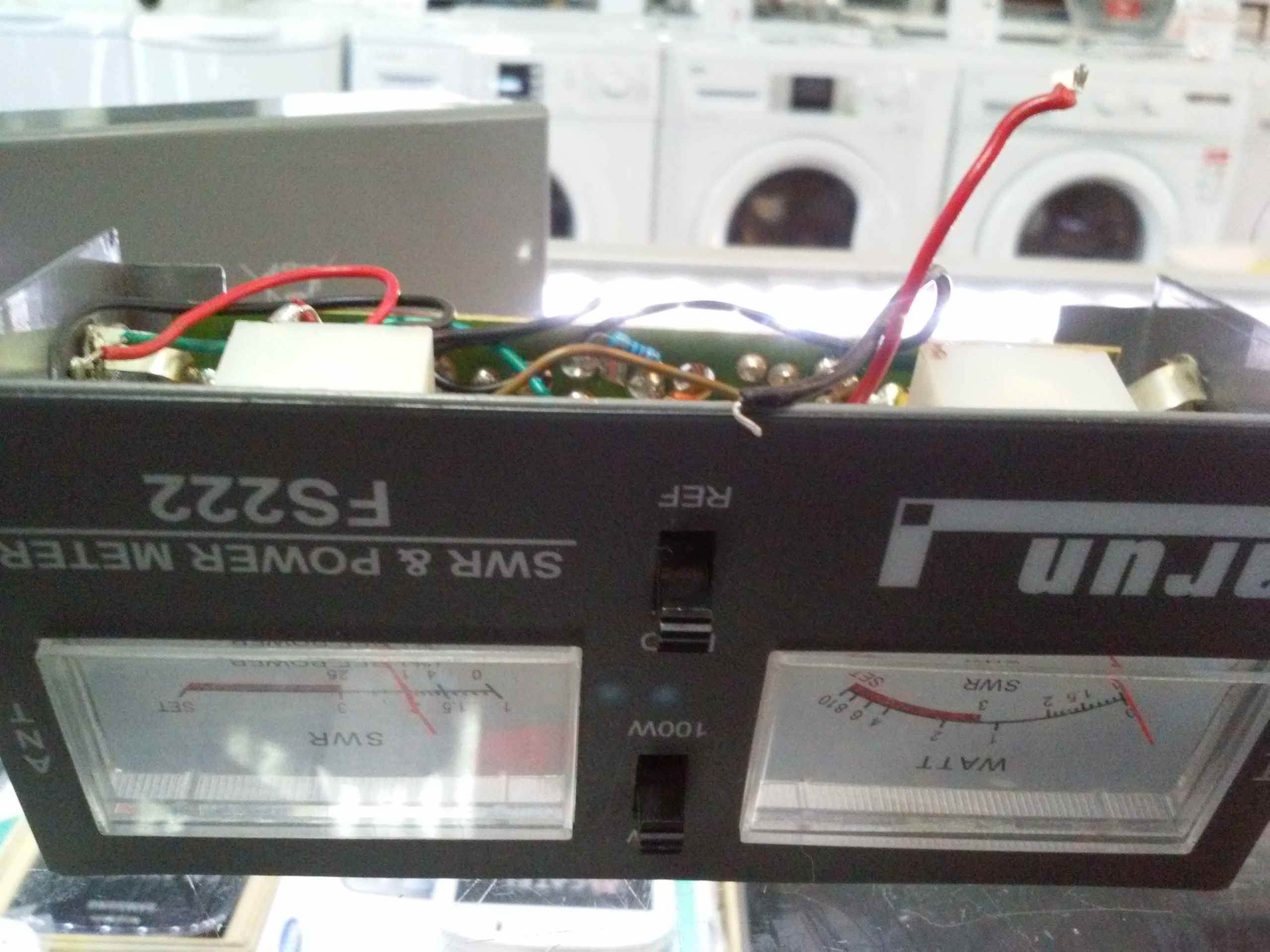

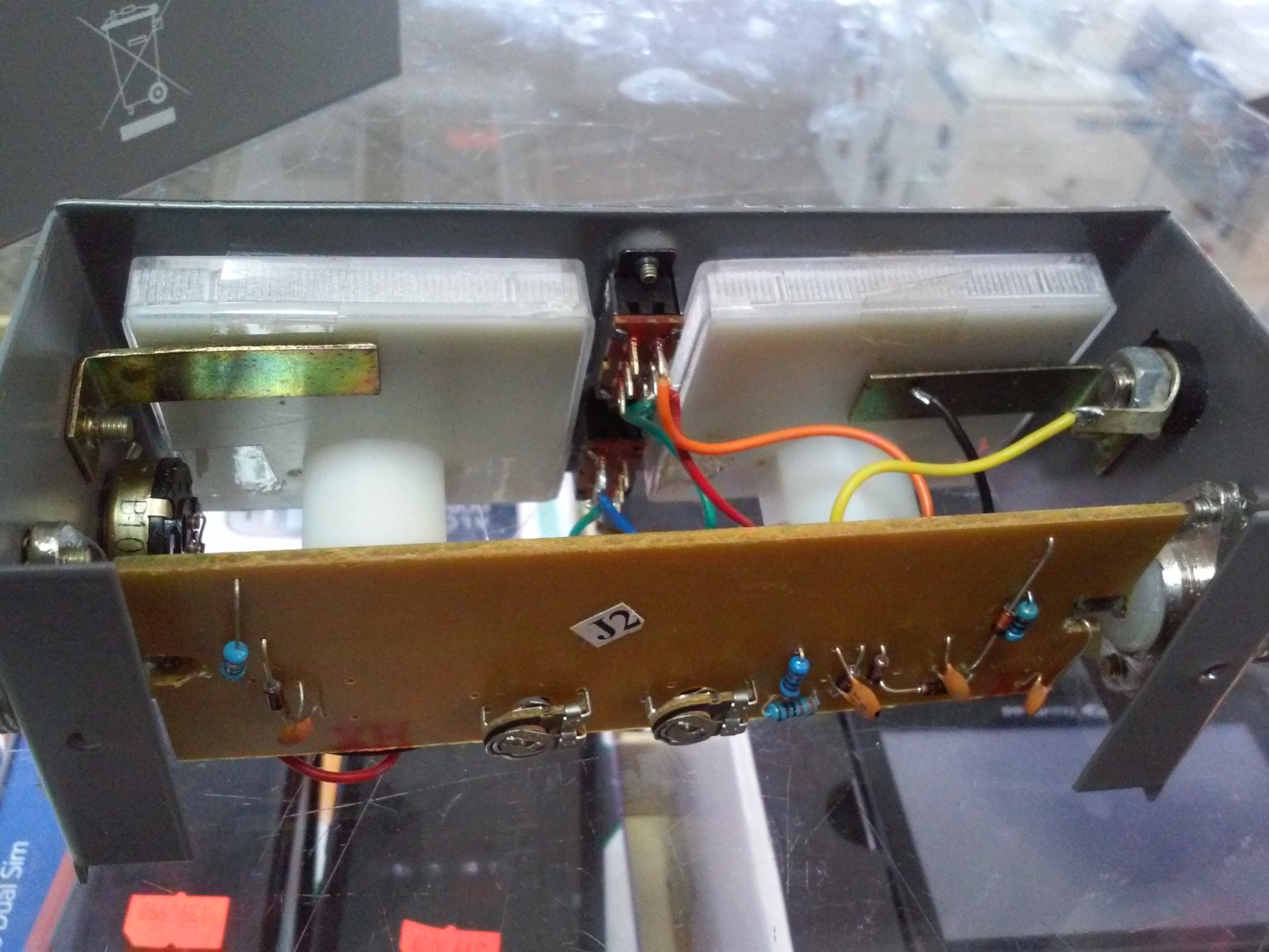

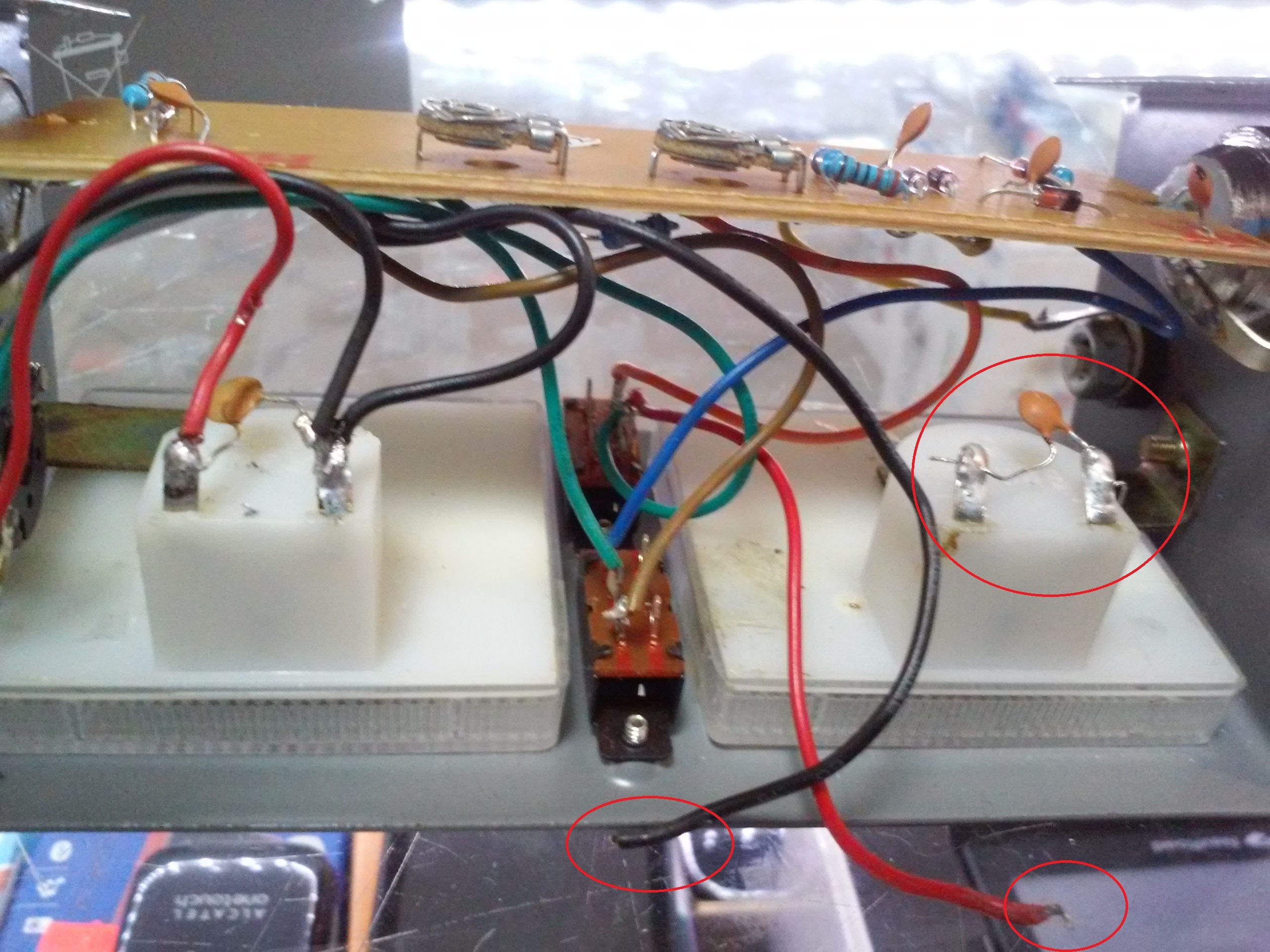

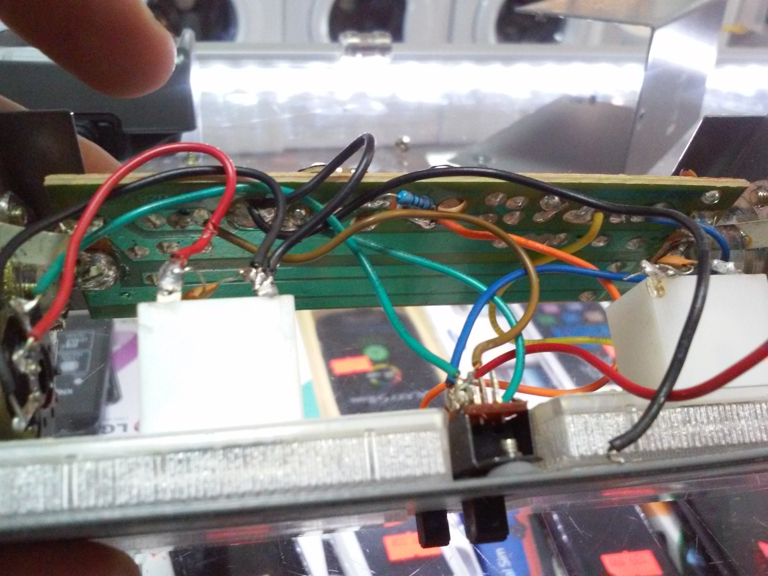

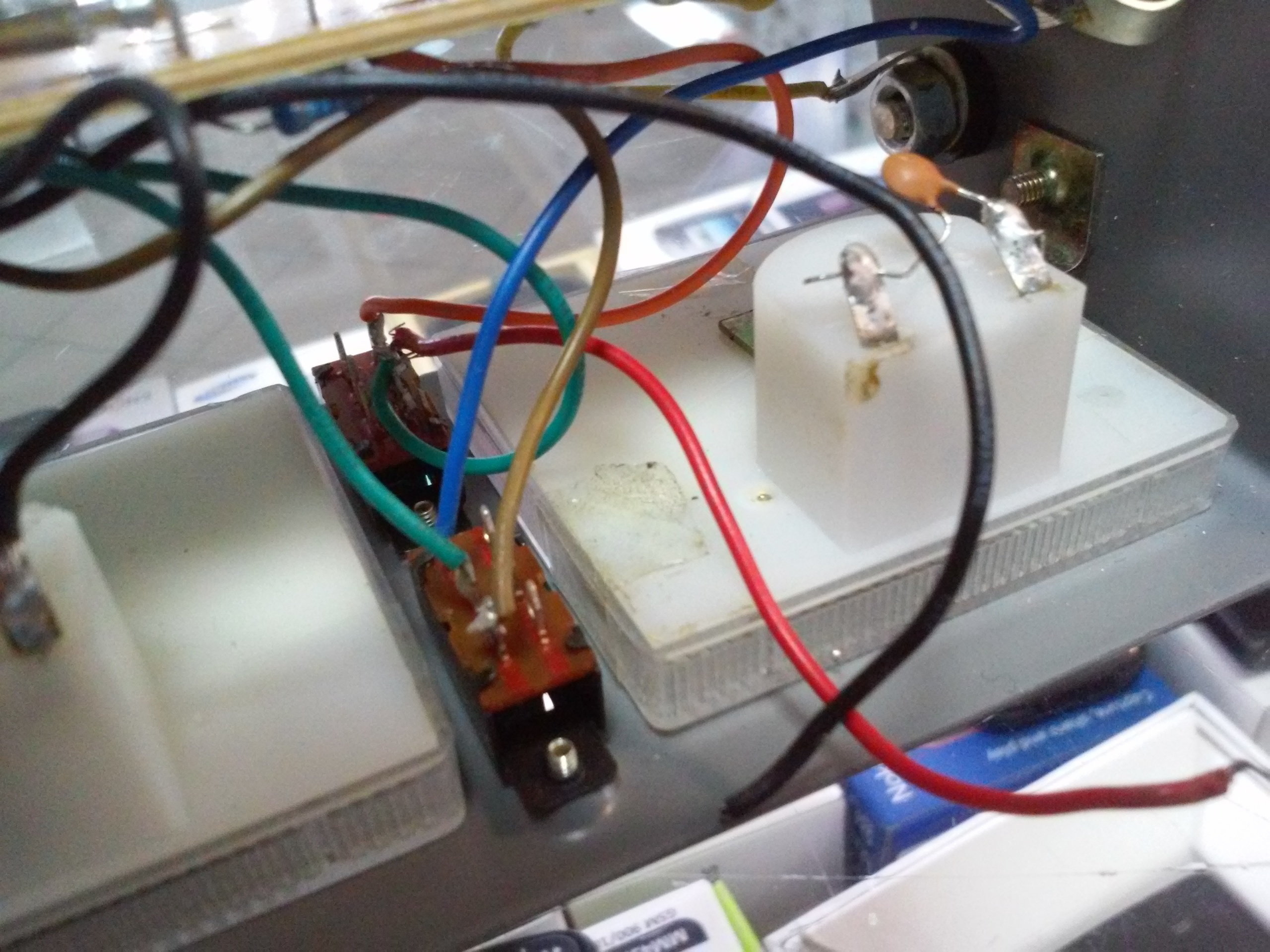

    Piszę do was z takim problemem - dostałem reflektometr Farun FS222, poszperałem jak się z tym obchodzić i znalazłem parę tematów jak zmierzyć prawidłowo SWR i do tego momentu wszystko byłoby ok.
    Problem jest taki że miernik nie funkcjonuje, wskazówki nawet nie się nie poruszają, więc z ciekawości odkręciłem tylną obudowę żeby zajrzeć do środka i okazało się, że dwa kable leżą tam luzem z jednej strony nieprzylutowane do niczego, co uchwyciłem na zdjęciach.
    Może ktoś z was się orientuje albo posiada taki sam reflektometr i potrafi powiedzieć mi, gdzie powinny znajdować się te kable to je przylutuję i może coś z niego jeszcze będzie.

    Z tego co widać to przewody są od miernika z napisem WATT i wskazane przylutować je tak samo kolorami jak w mierniku obok.
    Mimo odłączonych przewodów w sprawnym urządzeniu, powinno działać wskazanie SWR.
    Pozostaje sprawdzić pozostałe elementy jak oporniki ,diody, przełączniki, być może nie kontaktuje potencjometr do regulacji czułości.
    Jak elementy sprawne to sprawdzić ze schematem poprawność połączeń.
