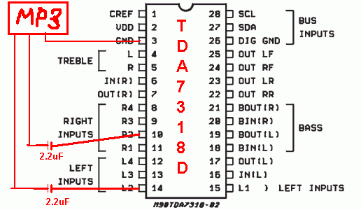

    Witam serdecznie. Jestem świeżak w tych sprawach i mam pytanie.
    Moje radio samochodowe to bmw business rds z układem Tda 7138D.Chciałbym podłączyć wejście aux-in z mp3. Znalazłem schemat:
    Podłączenie aux-in do radia BMW Business RDS z układem TDA 7138D - jak to zrobić?
    Czy jest to dobre połączenie ?.
    Drugie pytanie czy można wlutować się w ten układ i wyprowadzić wyjście out na chinch do subwofera? Jeżeli tak to w które nóżki?
    Dziękuję za pomoc

    22-25 masz wyjścia AUX OUT. Wystarczy się wlutować, a masa do obudowy. Dziś rano dołożyłem AUX IN na chincz do Car 400 opla. Tam wpiąłem się pod kasetę (czyli tak jak na schemacie zrobiłeś). Wtedy wrzucasz do radia kasetę bez taśmy lub pustą, a radio zaczyna odbierać AUX IN. Zastosowałem 2 kondensatory ceramiczne 1uF.
