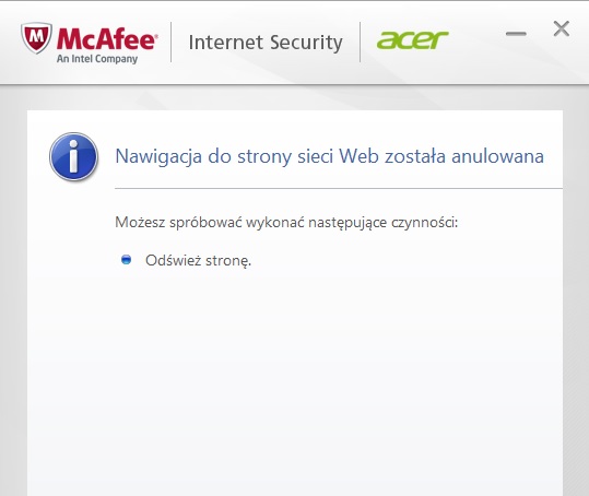

    Wszystko zrobiłem tak jak napisałeś, ale nie mogę usunąć Mc Afee.. w zdjęciu wstawiam to co mi wyskakuje gdy próbuję odinstalować. Dodaję również nowe logi z FRST

    Odinstaluj cale McAfee skoro i tak masz wylaczone i uzywasz Avast.

    No właśnie zostało mi tylko to i nie mogę odinstalować, ani nic zrobić z tym. Myślałam, że to dlatego, że nie mam innego antywirusa na komputerze i dlatego nie chce się odinstalować i dlatego zainstalowałam Avast. Ale nic to nie pomogło. Ciągle tak samo.
    Dodano:
    Już znalazłam w internecie rozwiązanie - oficjalną aplikację MCafee, która usuwa wszystko, co z firmą związane. Dziękuję za pomoc.
