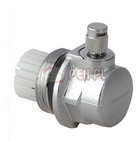

    Witajcie
    Czy na poniższym zdjęciu jest zaznaczony odpowietrznik na kaloryferze żeliwnym?
    Jak prawidłowo go odpowietrzyć?
    Dodam, że na 2 kaloryferowych to białe plastikowe pokrętło nie odkręca się w ogóle, na jednym jest odkręcone i nie można dokręcić, a na kolejnym można go odkręcić /nie schodzi całkowicie, kręci się w kólko/ i dokręcić z powrotem. Jak go odkręcę nic się nie dzieje, nie leci woda czy powietrze.
    • Jak odpowietrzyć kaloryfer żeliwny z białym plastikowym pokrętłem? 20150930174947903.jpg (559.13 KB) Musisz być zalogowany, aby pobrać ten załącznik.

    Przyczyną wadliwie działającego zaworu jest zazwyczaj osadzający się kamień i korozja. Czeka niestety wymiana.

    Piszesz o wymianie całego grzejnika?

    Zdejmij ten plastikowy kapturek ciągnąc w górę, lub podważ śubokrętem. Co jest pod spodem możesz obejrzeć w wyszukiwarce pod hasłem "odpowietrznik w korku grzejnika żeliwnego".
    Czy napewno mozna go bezpiecznie zdjąć?

    Piszę o wymianie samego odpowietrznika. Jak odpowietrzyć kaloryfer żeliwny z białym plastikowym pokrętłem?

    To co jest na zdjęciu to cały odpowietrznik, zdj tylko samego plastikowego pokrętła pewnie skończyłoby się lekkim wylewaniem wody z niego. Zostały wymienione wszystkie odpowietrzniki w całym domu przez hydraulika, koszt 0 zł. hydraulik ze spółdzielni.
