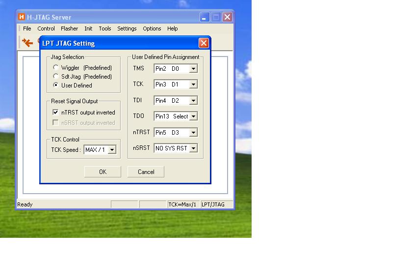

    potrzebna pomoc z at91sam7s256 próby nawiązania połączenia przy pomocy programatora Jlink ARM v8 i programu Hjtag kończą sie komunikatem:
    Can't open the H-JTAG usb hardware. Please check connection.
    srodowisko to win xp sp2 i stąd moje pytanie
    -czy Hjtag jest kompatybilny z w/w programatorem, jezeli nie proszę o pomoc w
    - czy wymaganie są dodatkowe sterowniki,

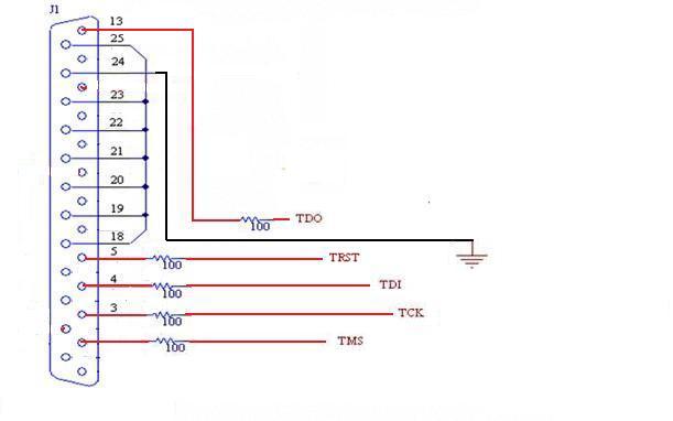

    Podejmowałem również próbę programowania portem LPT połączonym poprzez 100ohm rezystory, które tez nie przynosiły rezultatów.
    czy najlepszym wyjściem bedzie kupno Wigglera lpt ?
    Pozdrawiam iproszę o pomoc.

    Ja rok temu korzystałem z tego najprostszego na LPT z rezystorami 100R i zero problemów. Również programowałem AT91SAM7S256. Na pewno przyporządkowałem takie same ustawienia w H-JTAGu co w programie ?

    Duczka sprawdzę jeszcze czy pinow nie pomyliłem, czy w ten sposób mogłem coś spalić ?
    Tadzik85 hjtag to program pod lpt jest w nim również opcja usb.

    Raczej nic nie powinieneś spalić. Ale wiesz że tego ARM-a trzeba wpierw wykasować podpinając 55 pin do 3.3V potem go dopiero wprowadzić w tryb programowania oczywiście przy programowaniu H-JTAG-iem.
    tadzik85 dobrze mówi, do Jlinka masz osobne środowisko i w H-Jtagu nim nic nie zdziałasz.
